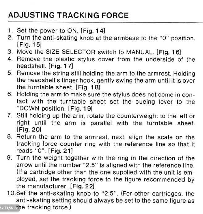

Stłem się posiadaczem gramofonu AIWA-D50,jest to gramofon z mechanizmem szufladowym,z normalnym ramieniem,i nie mam pojęcia jak to to ustawić,nie wiem jak kręcić przeciwwagą,bo jest odkręcona na maxa oraz nie wiem do czego to malutkie kułeczko z oznaczniem"antyscating" narazie ustawilem go na "0" gramofon gra ale nie wiem jaki igła ma nacisk,nic nie wiem o wkładce jaka tam siedzi i igle,na igle,igła jest żółta z napisem AIWA

Punkt 10 rozwiązuje Twój problem.

Czyli wychodzi na to że ta AIWA nie jest taka zła:) a zakupiłem gramofon trochę lepszy od tego co miałem,technics-sl-3 i sychać że gra lepiej,ustawiać wkładki chyba nie mam po co bo widzę że ustawiona jest fabrycznie,myslałem o analogowej wadzę ortofona,jest niedroga,narazie wywarzyłem ramię równolegle, następnie ustawiłem podziałkę na 2,5G i antyscating na 2,5, chyba producent tego gramofonu zaleca takie ustawienia.
