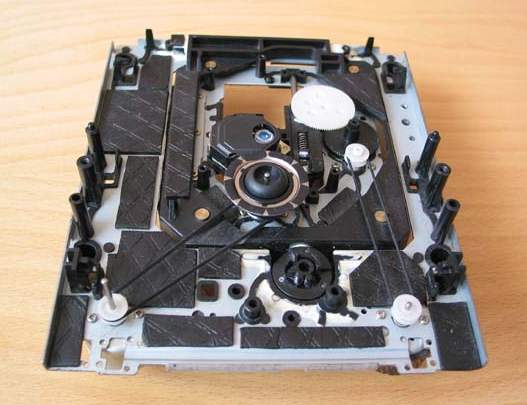

Kilka zdjęć z tuningu CDM9

cd.

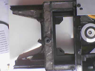

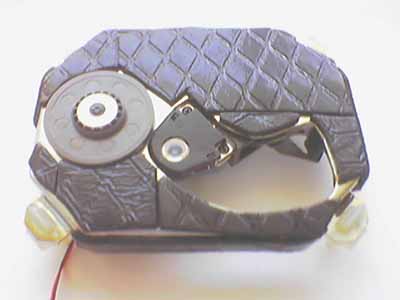

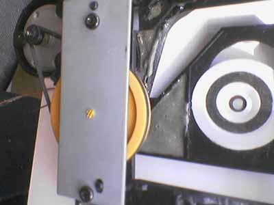

Oglądając te fotki i wyklejanki matą bitumiczną przypomniał mi się mój eksperyment sprzed 2lat.
Na bazie KSS-213 zrobilem prowizoryczny naped paskowy (pasek i na silniku napędowym i na głowicy) z ciężkim krążkiem dociskowym,aby porównac co się zmieni gdy odizoluje się płytę od silnika i ustabilizuje obroty.
Przekładałem wtedy sam moduł napędu w przerabianym NAD-ie CD 514 z całkiem standardowego na ten moduł.
Ten moduł działał nawet chyba z kilka miesięcy w tym CD-ku.Wnioski z doświadczenia były bardzo ,bardzo pouczające.Zalączam fotki napędu.

i w ruchu

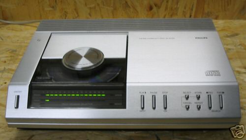

może warto zamiast całego odtwarzacza kupić sam napęd. znalazłem coś takiego na ebayu:
no i jeszcze pytanko ile to jest warte jeśli chodzi o części, wartość kolekcjonerską i tuning?
tutaj fotka tego ostatniego:
