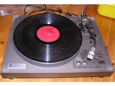

Słuchajcie, co to za wkładka ( nazywa się chyba "11236 TONNADEL" ) i czy z czymś "normalnym" jest wymienna?
[obrazekLUKASZ-198093_1.jpg]
Gość G.Mark
Wygląda mi to na jakąś wkładkę, z mocowaniem typu TP4. Szkoda, że nie widać jej od tyłu. Jeśli to jest TP4, to IMHO można za nią stosować inne wkładki z tym samym mocowaniem do ramienia.
GM
-->G.Mark, dzięki za odpowiedź, a są jakieś w miarę przyzwoite ( dobrzeby było żeby przy okazji niedrogie ) wkładki z mocowaniem TP-4 ? Tak jak na początku tematu pisałem, nie musi ładnie grać, ma płyt nie niszczyć...

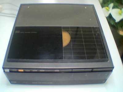

A o wkładkę pytałem się przy okazji tego wynalazka ( ciekawi mnie jaki to napęd ma, rolka, pasek, bezpośredni czy ew. jakaś zębatka... brrr )
[obrazekLUKASZ-198231_1.jpg] [obrazekLUKASZ-198231_2.jpg]
Były kiedyś gramofony samochodowe - znam je tylko z filmów - i to jest jakiś ich kuzyn. Ramię tangencjonalne (chyba tak to się pisze - nie chce mi sie sprawdzać) i to chyba istotniejsza informacja od rodzaju napędu. Domyślam się ale raczej nie mogę się mylić. Co do napędu to zgaduję, że rolka, bo tak byłoby to wykonać najprościej. W rachubę wchodzi jeszcze napęd bezpośredni a pasek to chyba najmniej prawdopodobny. A tak w ogóle to tylko ciekawostka - przy czym najciekawsze jest, czy w ogóle zadziała. Nie ma igły, więc właściwie to wcale nie wiadomo...
Gramofony szufladowe powstały po to żeby można je stawiać na spodzie całego zestawu typu "wieża" - np. Sony PS-FL1 - i miał jak najbardziej napęd bezpośredni oraz full automatic - niestety wystarczyło ze dwa kiepskie styczniki zaśniedziały a cała automatyka wariowała ;)
Do tego maniera stosowania wkładek zintegrowanych z headshellem pozbawia możliwości zmiany wkładki.
Polecam zwykła Fonice. Nie musi być to ten akurat Adam (są dwa typy, oba niby z napędem bezpośrednim ale tylko jeden z nich miał silnik liniowy). Zupełnie porządne są GS - 473, 475 i 500. To te z ostatniej produkcji z lat 1991-1995. Były lepiej robione od starszych GS - 44x , miały bardziej przemyślany układ elementów i płytę nośną z drewna (łatwe do tuningu dla zapaleńców).
