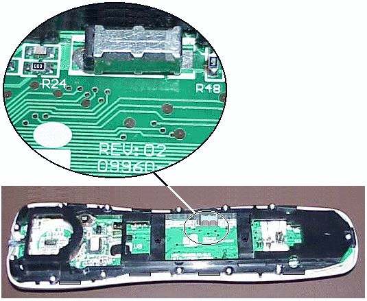

Hmmmmm skubaniec znowu mi się włączył, ten felerny sensor ruchu zaczełem szukać i znalazłem sporo na ten temat na zachodnich forach. Wyglada na to, że jest to jedna z głównych wad tego pilota, ale znalazłem takie o to zdjęcia ( z całą opisem tego felernego sensora, dotyczy to co prawda wersji amerykańskiej, ale takie same cuś tkwi w wersji amerykańskiej). Z tego co udało mi się ustalić, chyba bez integracji w środku na stałe się tego nie da wyłączyć). chociaż mi się jakoś udało, ale za cholere nie wiem jak??? teraz siedze i kombinuje jak koń pod górkę...
[obrazekLUKASZ-202361_1.jpg] [obrazekLUKASZ-202361_2.jpg]

no rozbroiłem swojego Kameleona 6 z czujnika ruchu :-))))
wymagało to ingerencji w środku pilota, ale teraz na wieki wieków amen został wyłączony czujnik, wystarczyło przeciąc jeden drucik i po zawodach, nie jest to trudne do wykonania (można też wylutować). Teraz reaguje tylko i wyłącznie na naciśnięcie jakiegokolwiek przycisku. moim zdaniem tak powinno być od początku, bo ten czujnik to jedna wielka porażka...
baad74:
wiesz trochę się nad tym zastanawiałem ale doszedłem do wniosku, że chromole ich gwarancje (o tym problemie ze zbyt czułym czujnikiem wiadomo było od dawna, producent co prawda proponował mi wysłanie do niego do Hollandii/na mój koszt/, a zrobiłby dokładnie to samo co ja). a dalsze ciągnięcie tego z bateriami (lub akumulatorkami) uznalem za męczące. więc wolałem załatwić to sam.
