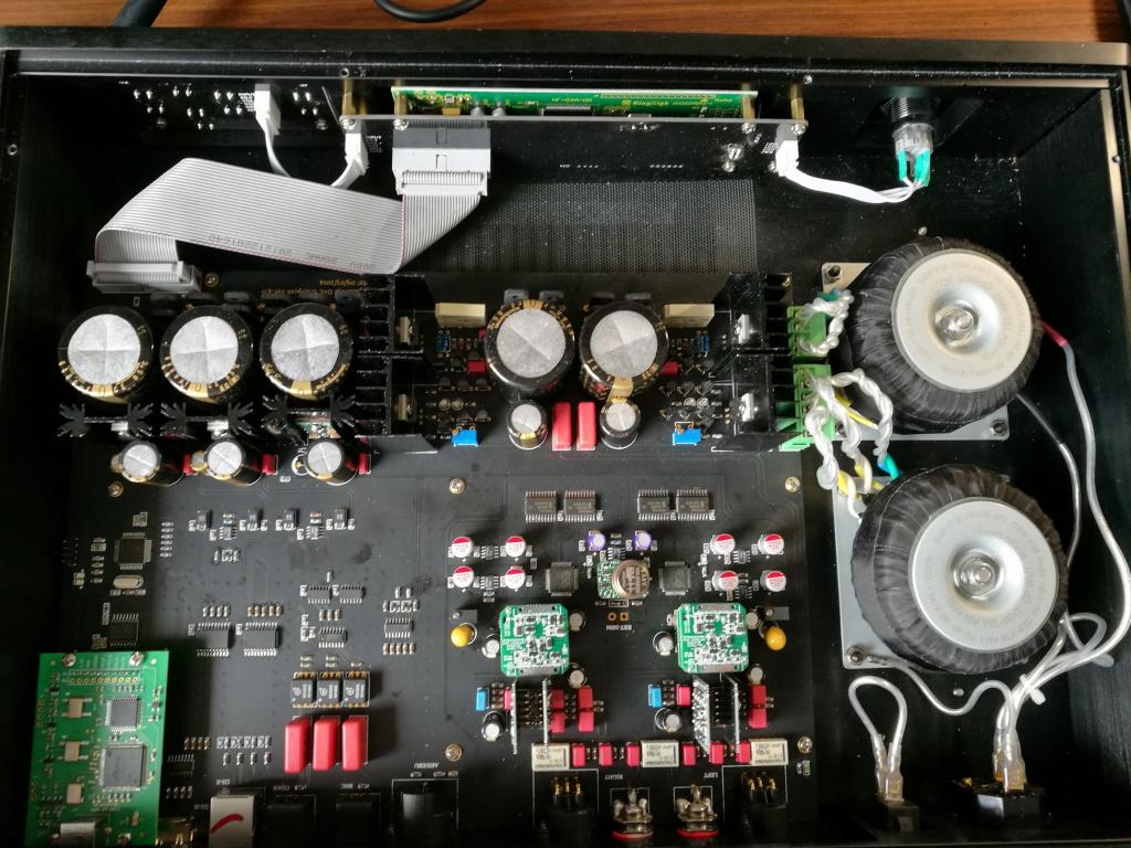

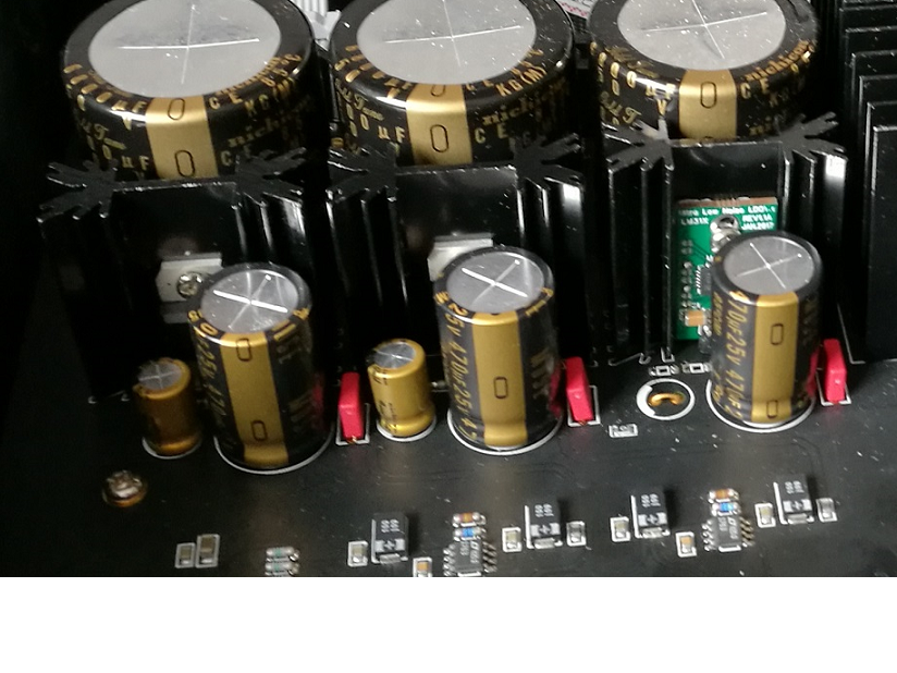

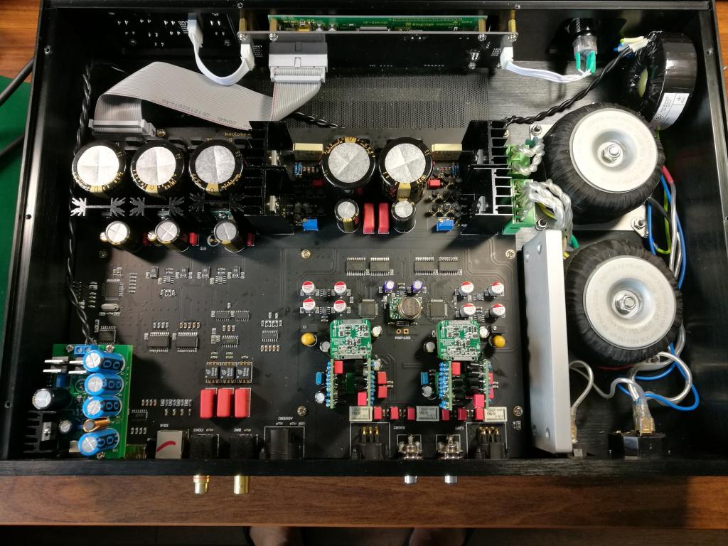

Zmotywowany wpisem Piotra wstawiłem V5 z radiatorami.

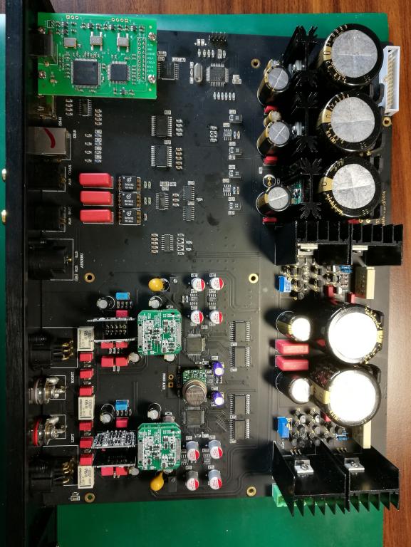

te trzy ostatnie zdjęcia są z dnia pow wymianie zegara.
Dla części cyfrowej wymieniony jest też regulator

Jedne i drugie są dobre. Choć teraz po wstawieniu V5 wydaje mi się, że jest lepiej. Na DEXA-ch jakoś za dużo było basu, któremu brakowało kontroli. Pogram teraz z miesiąc na V5 i jak nie padną to zrobię ostateczny test porównawczy z DEXA-mi.
Jedno co zauważyłem, że teraz pokrywa nad V5-kami nie nagrzewa się tak jak poprzednio, gdy miałem stare V5 bez dziurki i nie nie stosowałem radiatorów. Pomierzone pirometrem V5 i radiatory wskazują jakieś 38 - 40 stopni C.

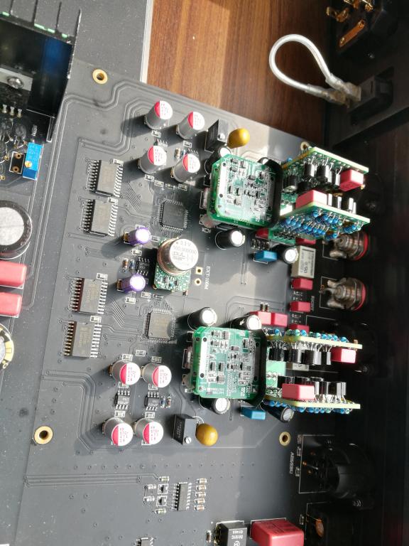

Od wczoraj wygrzewam Staccato - dostałem od producenta do testów.
Ledwo weszły - musiałem wstawić dodatkową podstawkę, aby nie opierały się o elektrolita. Niestety teraz nie ma możliwości przykrycia DACka pokrywą.

Dla użytowników LKS-a jedna uwaga. OPA są tak duże, ze potrzebna jest dodatkowa podstawka, bo przeszkadzają elektrolity. Niestety nie można wówczas zamontowywać górnej pokrywy - wystają. Po testach lekko wysunąłem z płyty głównej 2 elektrolity i je pochyliłem, aby zmieścić Staccato bez podstawek i móc zamknąć obudowę.
Tak to teraz wygląda
