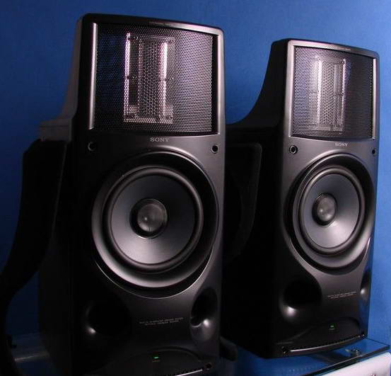

Witam. Potrzebuję pomocy w odpowiednim doborze kolumn głośnikowych do starego zestawu Sony Shc-S1.

W standardzie zainstalowano kolumny Sa-S1.

Wieża bez kolumn, jeśli taką posiadasz, nie zagra, i nie chodzi tu tylko o brak kolumn, lecz także końcówki mocy, bo firma zastosowała tu kolumny aktywne, czyli z wbudowanym wzmacniaczem (a nawet dwoma na kanał). Żeby ją uruchomić, nie musisz jednak mieć końcówki mocy z czterema wzmacniaczami wewnątrz, wystarczy dwukanałowa i oczywiście, dobrane do niej kolumny. Można również wykorzystać dwukanałowy zestaw kolumn aktywnych, jak zrobiło Sony.
Swego czasu swietne wieze, kolumny z elektrostatycznym tweeterem. Moze byc ciezko znalezc dla nich dobry zamiennik.
Zaleznie od budzetu nowe JBLe LSR305 lub LSR308 to bdb kolumny i do tego aktywne. Ew. Yamahy z serii HS lub mniejsze ADAMy to tez dobry wybor.
Nie trzeba szukać zamiennika - często są na allegro. Szukaj czegoś w ten deseń - http://allegro.pl/sony-sa-ex200-0714-i4581807786.html
Najlepiej rozejrzyj się za SONY SA-H7900 bo mają system Motional Feedback.
