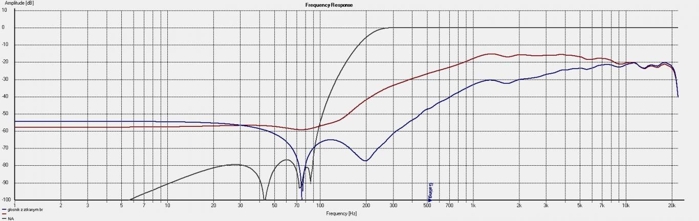

zrobiłem tez projekt nowej tl-ki do średniotonowego wg wskazówek melov8

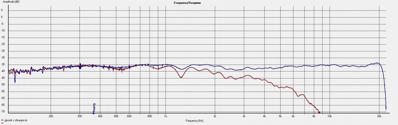

poza tym sprawdziłem jeszcze raz pomiary, by byc pewnym, zmierzyłem wysokotonowy bez filtracji i z filtrem
dla porównania przebieg charakterystyki z
http://www.audioheuristics.org/measurements/Testing/Seas%2027DXT%20horn/Seas_DXT.htm
i moj pomiar , czerwony bez filtra niebieski z filtrem tylko 2,76 uF
mozna zaobserwować jak wzrasata najwyższa oktawa pod dzialaniem konda i porównać co na ten temat mówił Misiomor w wątku "topowy glosnik wysokotonowy"

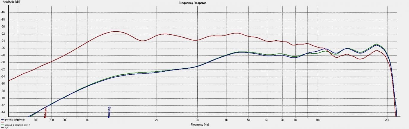

żeby nie byc gołoslownym , zrobilem pmiar teraz by pokazac jak mozna kształtować charakterystykę dxt w ostatniej oktawie
czerwony bez filtra
niebieski kond w szeregu 4,7 uf
zielony z kondem 4,7 z układem rownoleglym rlc : 5 om 0,2mH , 2,2uf

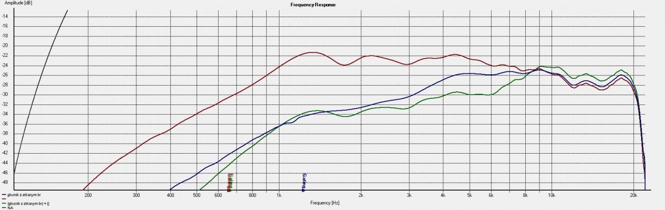

czerwony bez filtra
niebieski kond w szeregu 4,7uf rlc 5om 0,2 mH , 1,5 uF
zielony kond w szeregu 4,7uf rlc 5om , 0,18 mH , 1,5 uf

to są tylko przykłady, mozliwości jest wiele, po odluchach do mojej zwrotki wybralem tylko kond 2,76uf i dla mnie wcale nie trzeba więcej, nawet czasem moznaby bylo dolozyc 0,5 oma w szeregu, ale to juz zalezy od preferencji :)

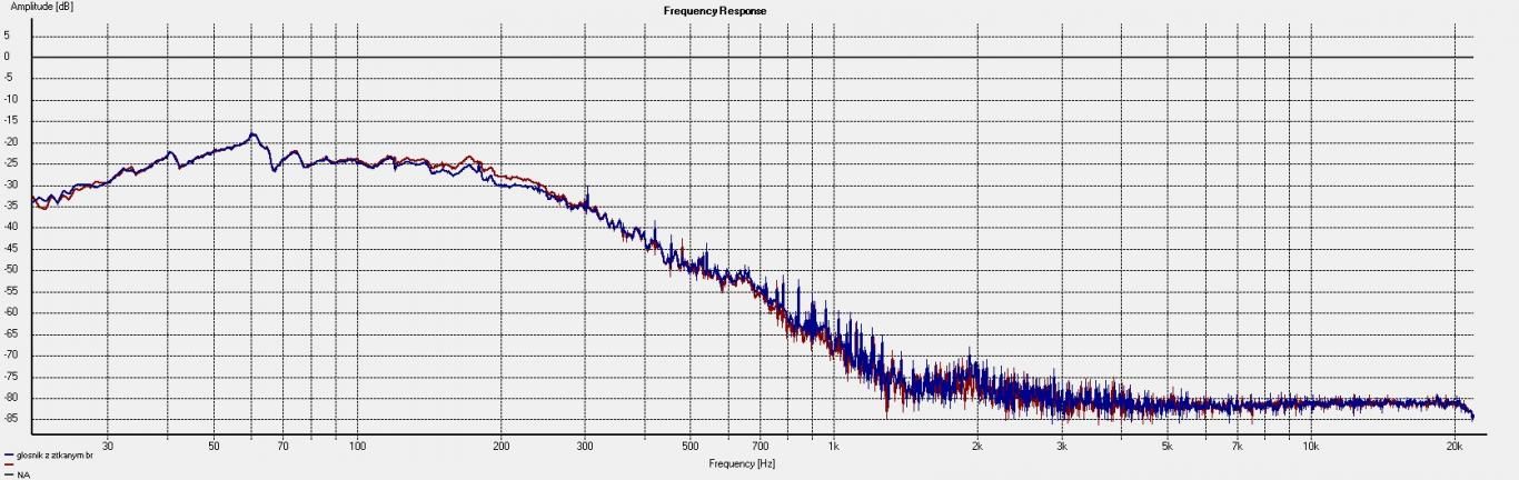

pomiar raw

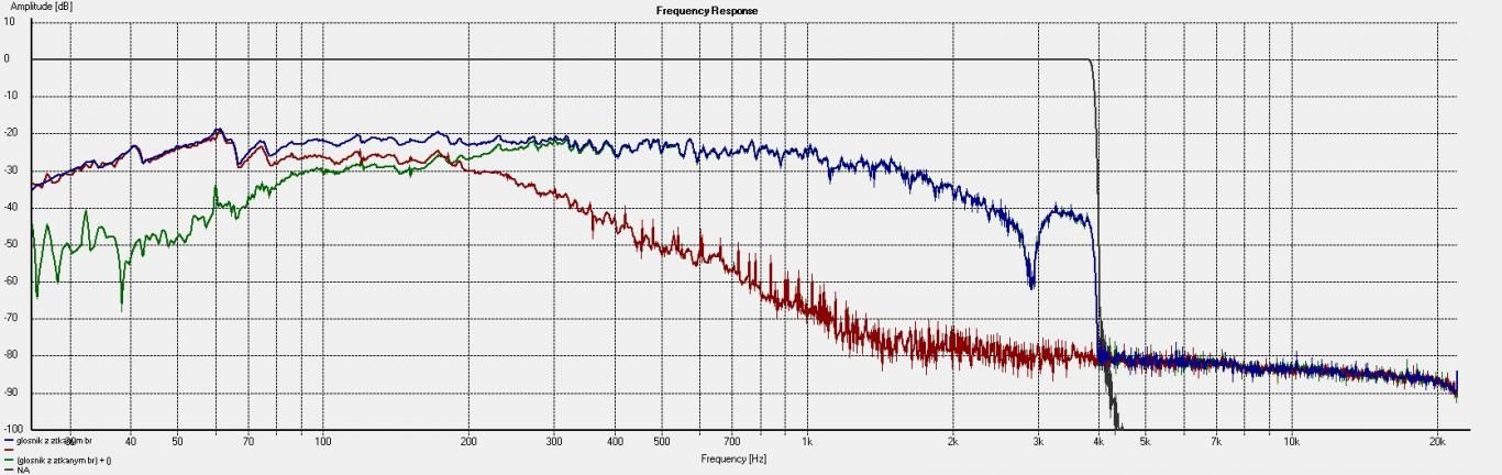

i jeszcze wykres obrazujący idealne zgranie fazowe M i T ponizej podziału
czerwony w+m
niebieski w+m+t
