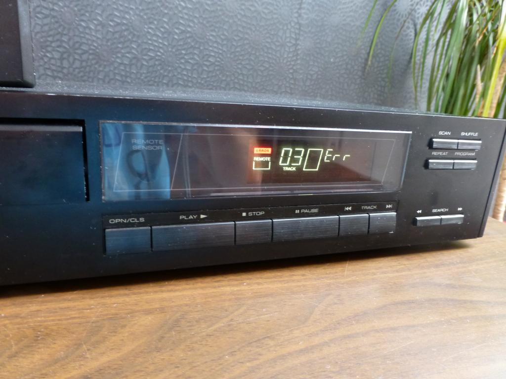

kupilem uszkodzonego Rotela. Wg opisu sprzedajacego:
"Uszkodzony CD Rotela RCD-855, ze znakomitym przetwornikiem TDA1541A. Odtwarzacz miał od jakiegoś czasu problemy z czytaniem płyt, ale tylko tzw. TOC/LEAD-IN, tzn. początku płyty, jak już wczytał to później czytał wszystko bez problemu. Teraz już w ogóle nie czyta. Kupiłem CD Philipsa CD210 z takim samym laserem czyli CDM4 i zamieniłem lasery, dalej to samo, w Philipsie obydwa lasery czytają wszystko w ułamku sekundy - czyli lasery sprawne, później wymieniłem wszystkie kondensatory w zasilaniu i przy serwie na Nichicon, Elna itp. i dalej to samo, czyli nie czyta. Po wprowdzeniu w tryb serwisowy pokazuje ERROR 3. Na tym moja wiedza elektroniczna się kończy, może ktoś się zna i sobie naprawi. Cd przed tą awarią grał cudownie."

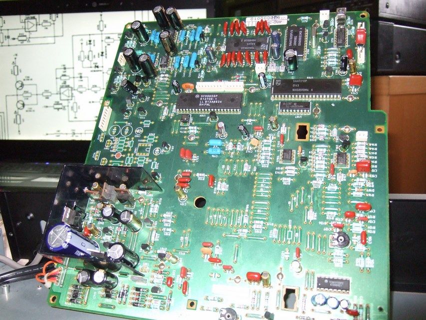

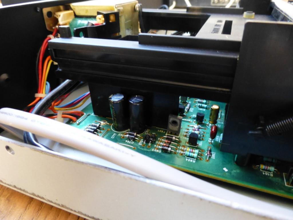

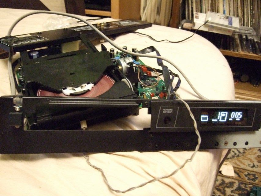

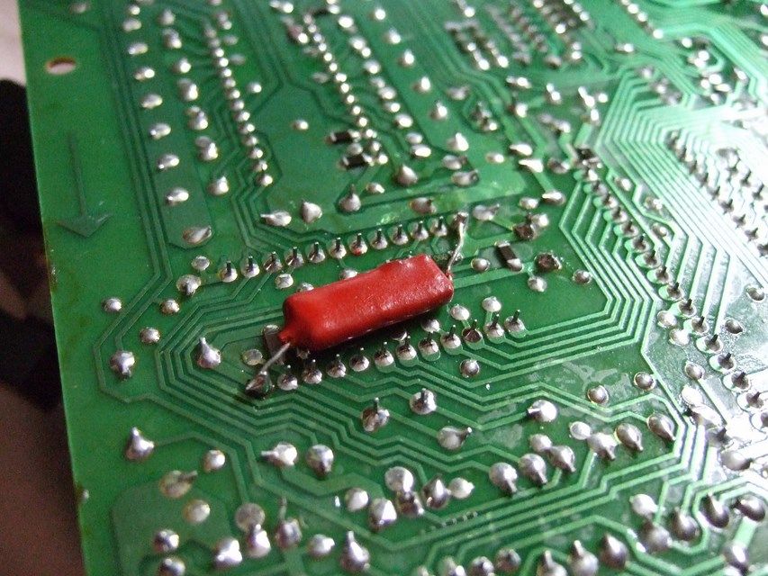

Rozebralem, zrobiono wszystkie możliwe hotfixy z internetu. W trybie serwisowym kiedy musi krecic plyta i usilowac odtwarzac nie krecil, nie mial sily, za to chetnie krecil w tyl. Sprawdzilem napiecia i wyszło smieszne na tranzystorze sterujacym (-) od silnika plyty. Uszkodził się rezystor ktorego wartosc wzrosla z 4,7 na 30ohm. Po wymianie Rotel zadzialal, ale wcielo mi wyswietlacz. Podczas mierzenia musialem zewrzec nogi 7812 i padla zenerka 15V od zasilacza ukladu sterujacego lampa i klawiaturą i bylo +15V zamiast 27V. Po wymianie zanerki działa. ustawilem laser prkiem 108 na minimalna moc przy ktorej dziala i Rotel czyta wszystko co tylko mu dać.
Dalem od razu lepszy kond na zasilanie saa7220 i mkt do nog tego scalaka - to zawsze pomaga on bardzo zakloca reszte.

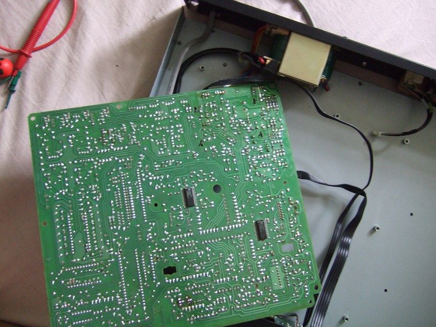

gralo dobrze ale krótko. Po nagrzaniu zaczeło wszystko mrugać i przerywać. przelutowalem zasilacz, 2 pęknięte scieżki...

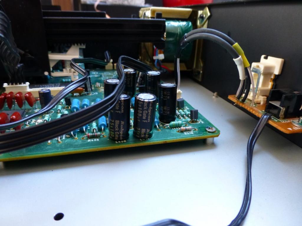

Krążyło mi jakieś wcz na galeziach 15V. Rubycony o 4x większej pojemnosci od blackgate rozwiazaly problem. Pewnie dlatego, że nowe.
Jestem pod wrazeniem - gra to juz lepiej od Nad-a, rubycony oraz elny na wyjsciu popchneły dzwiek w stronę grania w trybie non-os. Jest fajnie. Bawię sie jeszcze mocą lasera, i mam klopot z ustawieniem minimalnej dobrej, Cdm4 z prockiem Rotela zdaje się przeswietlac plyty na wylot nie wazne w jakim są stanie. Transport jest genialny.

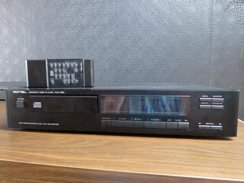

Zamiast spac albo robic inny pudeł to siedze i słucham płyt i nie moge przestać. I mam zaciesz jak mało kiedy. Na dobranoc fotka :)
Takie czarne cd też to gra, jak i wszystkie inne możliwe.

Witam. zakupiłem cd z podobną usterką a mianowicie ze spalonym rezystorem 146. lecz u mnie 146 i 147 z oznaczen pakowych wynika że mają po 470 ohm. założyłem ale jeśli rozkrece palcem to płyta się kreci lecz i tak nie czyta płyt. pomierzyłem napięica i na -10 jest 6 v a na + 10 jest 11,6 gdzie można upatrywac przyczyny?
