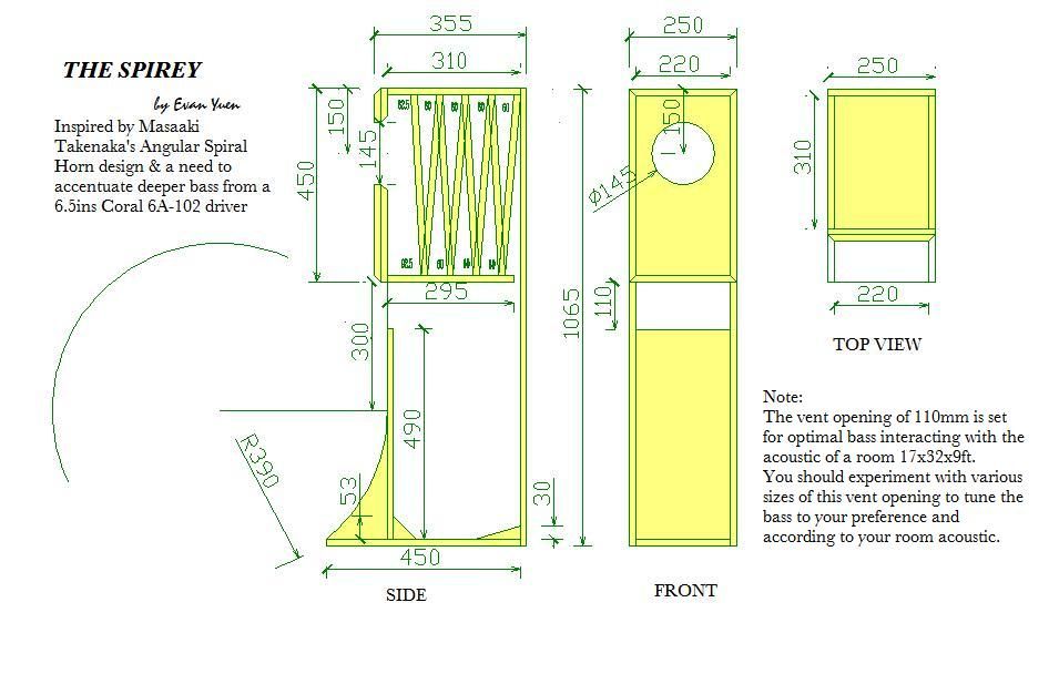

Lapka.pdfznalazłem tez polski akcent,myslę ,ze przybliza zasadę działania horna opatentowanego przez Takenakę
Wg dyskusji z diyaudio oraz z francuskiego forum od momentu powstania pierwszej konstrukcji tasukowej i w trakcie budowy następnych wszyscy zastanawiali sie jak działa ten pomysł.
Były konsultacje z Martinem Kingiem z Takenaką, nawet jeden z kolegów z diyaudio próbował stworzyć model matematyczny, porównywano tasuki do linii transmisyjnej , probowano znależć zależność miedzy tasukiem a obudową bas reflex
jak dotąd nie znalazłem lepszego i bardziej udowodnionego wytłumaczenia działania obudowy tasukowej niz przedstawiona przez ComendanteW

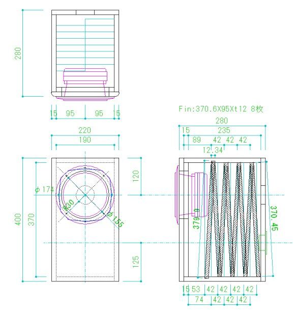

W uzupełnieniu powyższego, kilka uwag o obudowie RABYRINTH p. M. Takenaki, z wielkim szacunkiem dla jego postawy i konsekwencji w działaniu.
Dokumentacja dostępna jest pod adresem
Głośnik
SA/F80AMG with magnesium alloy cone manufactured by unknown Taiwanese producer:
Full Range 90Hz~22KHz
Specifications and Thiele/Small Parameters
Size 3 in, Cone Magnesium, SPL(1w/1m) 84.3 dB, Impedance 8 Ω, Nominal Power 15 W, Program Power 30 W, FS 89.3Hz, Magnet Ferrite, Inductance 0.20 mH, Vas 2.342 L, Qts 0.816, Qes 0.943, Qms 6.054, 2014-10-13Re 6Ω, SD 32 cm², MMS 1.96 Kg

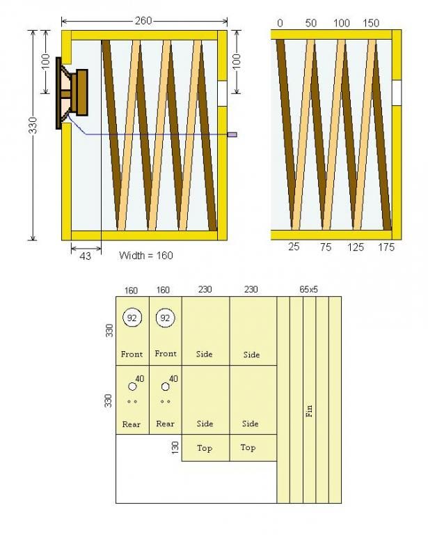

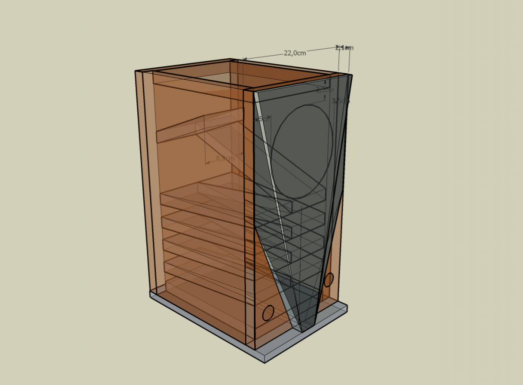

Obudowa
gr. materiału 1,5 cm, szer obudowy = 12 cm, głębokość obudowy = 17 cm, wysokość = 70 cm, pojemność = ok. 7,8 litra, netto = 9 x 14 x (70-1,5) - (63 x 1,5 x 9 przegroda) = 8631 cm^2 - 850,5 = 7780,5 cm^3, deska tasuka (9-1,5)/2 = szerokość 3,75 cm, długość 6 cm, Sd tunelu = 9 cm x (14-1,5)/2 = 9 x 6,25 = 56,25 cm^2, wylot tunelu = okrąg o średnicy ok. 5 cm = 3,14 x 2,5^2 = 19,625 cm^2
Długość tunelu = (6 tasuków dł. 6 cm plus odstępy między tasukami ok. 19,5 cm razy 6) / 4 (tasuki działają ćwiartką swojej sumarycznej długości) = 36 + 117 = 153 cm długość obliczeniowa.
Uwagi do konstrukcji RABIRYNTH (Japończycy mają problem z głoską "L"):
  1. Nie jest to żaden horn (żadna z Takenakowych konstrukcji hornem nie była... ale o tym może przy innej okazji, gdyby to kogoś zainteresowało, bo to długa historia), to niemal zwykła linia transmisyjna MLTL o tunelu prostym 1,5 Sd - 1,5 Sd z tasukowym zwiększeniem długości i redukcją na wylocie do 0,6 Sd głośnika jak na MLTL przystało. Efekt tasuka pozostaje tu nie wykorzystany do końca zapewne z uwagi na z góry założoną wysokość obudowy (niewykluczone, że Japończycy słuchają siedząc na podłodze): tunel jest fizycznie tylko 20% krótszy od akustycznego (153 - ok. 120 cm = ok. 20%).
  2. Z uwagi na specyficzne dla tej konstrukcji rozsunięcie miejsc mocowania tasuków następuje cykliczne zwężanie się tunelu (w miejscach gdzie działa tasuk/deflektor) i w odcinkach dzielących tasuki, rozszerzenie do przepływu pełnym pustym tunelem: zwężenia w tunelu wynoszą Sd tunelu - (3,75 x w przybl. 2,2 cm) = 56,25 - 8,25 = 48 cm^2 czyli geometria zmienia się cyklicznie od 1,75 Sd membrany do 1,5 Sd. Nie wiem, jaki te 11 zwężeń w tunelu ma wpływ akustyczny. Prawdopodobnie jest jak pisze Takenaka, zmniejszają wybrzmiewanie wyższych harmonicznych, jego pomiar wykazuje dość strome i wczesne opadanie.
  3. Sądzę, że ostrożniej byłoby zostawić wylot równy Sd tunelu (redukcja do 19,6 cm^2 zwiększa obciążenie membranki niskimi tonami poniżej 60 - 50 Hz, których i tak nie przetworzy, bo jaki może mieć xmax: 1 mm?, 1,5 mm?). Ale to należałoby sprawdzić porównawczo i oczywiście, odsłuchowo.
  4. Po dodaniu lekkiego wytłumienia uzyskałoby się równiejsze pasmo, ale przy słabowitym głośniczku może rzeczywiście lepiej brzmi bez wytłumienia mimo tych zafalowań (zastosowany niski strój powoduje sporą utratę skuteczności na wylocie). Takenaka nie pisze, jakie wytłumienie testował, jedynie, że w jego ocenie przygasał dźwięk (w innych konstrukcjach niekiedy stosował małe ilości, widocznie nie były tak przestrojone). Może mała ilość gąbki zamiast włókniny by się sprawdziła?
  5. Korzystne prawdopodobnie dla niskich tonów (w tym wypadku nie za dużo jest lepiej) byłoby usunięcie tasuków z tunelu, pozostawiając długość 120 cm pustego kanału (ewentualnie włożyć nieco wytłumienia na ścianki, bo jednak takie zafalowania, choć nie muszą być szczególnie słyszalne i drażniące, przydałoby się nieco wyprostować).
  6. Biorąc się za modyfikacje sprawdziłbym efekt pewnej redukcji wysokości obudowy (ale nie mniej niż do ok. 100-105 cm tunelu), czyli przerabiając na małe monitorki. Dopiero z taką modyfikacją zastosowana redukcja wylotu wydaje się zasadna, nieco podbijając zakres 70-90 Hz. Jednak wcale nie mam pewności, czy tak zmodyfikowana obudowa polepszyłaby brzmienie.
  7. Ogólnie wielkiego basu tak mały głośnik oczywiście mieć nie będzie.

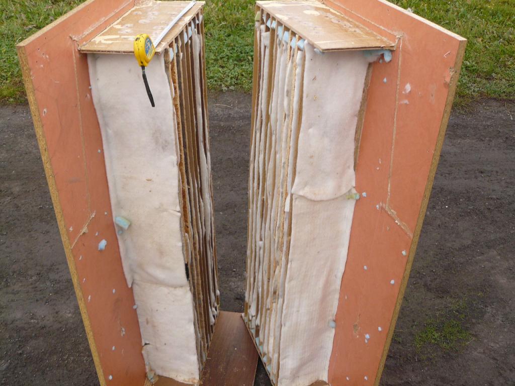

Trochę historii z mojego podwórka.
pierwsza obudowa tasukowa pokazująca niewątpliwe zalety tasuka pod względem konastrukcyjnym
obudowa była robiona z resztek wszystkich materiałów jakie miałem, ponieważ nie wiedziałem jaki będzie ostateczny wynik eksperymentu.

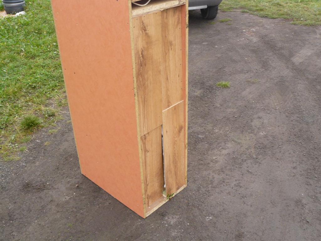

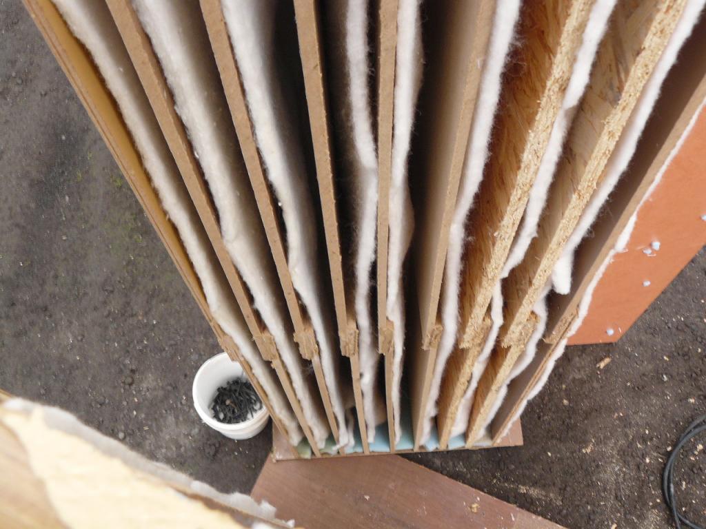

zdjęcia są od końca bo robilem je przy rozbieraniu obudowy na czynniki pierwsze, z przeznaczeniem do ogrzania powierzchni mieszkalnej.
zewnętrzne wymiary to 130cm wysokość, 65 cm głębokosć, 35 cm szerokość
pierwsze zdjęcie przedstawia widok wylotu tunelu tasukowego o wymiarach wewnętrznych 118 cmx 31 cm czyli ok 3600, nie jest to dokladny przekój wewnętrzny ponieważ użyłem przekładek między kolejnymi tasukami w formie deseczek 3cm x 1,5 cm
obudowa głośnika niskotonowego składa się z komory kompresyjnej 60l , powstałej zazwyczaj z iloczynu przeroju tunelu tasukowego i glębokości montażowej głosnika, ja zrobiłem troche sporą, ale jak pokażę w symulacjach nie ma ona w tym wypadku wiekszego znaczenia ponieważ gdyby jej nie było w ogóle charakterystyka przetwarzania przesunęła by sie tylko nieznacznie.
generalnie komora kompresyjna powoduje odrobinę nizsze zejście i sprawia ,że zafalowania są mniejsze
głownym elementem obudowy jest tunel tasukowy , ja wykonałem go w formie dwóch połowek złożonych później w jedna calość
przekrój netto wejśćia i wyjścia tunelu to 3300 cm2 a więc jeśli powierzchnia membrany wynosi ok 500cm2 to jest to ok 6,5 sd membrany, fizyczna dlugość tunelu tasukowego to 38 cm.
jest to obudowa wg projektu ComendanteW w formie jaka on zastosował do swoich nTowerów z jego patentem na tasuki łamane, ktory to patent pozwala na lepsze wykorzystanie przekroju tunelu
wytłumienie ... jakieś paski filcu miedzy tasukami i kawałki gąbki na górze i dole obudowy

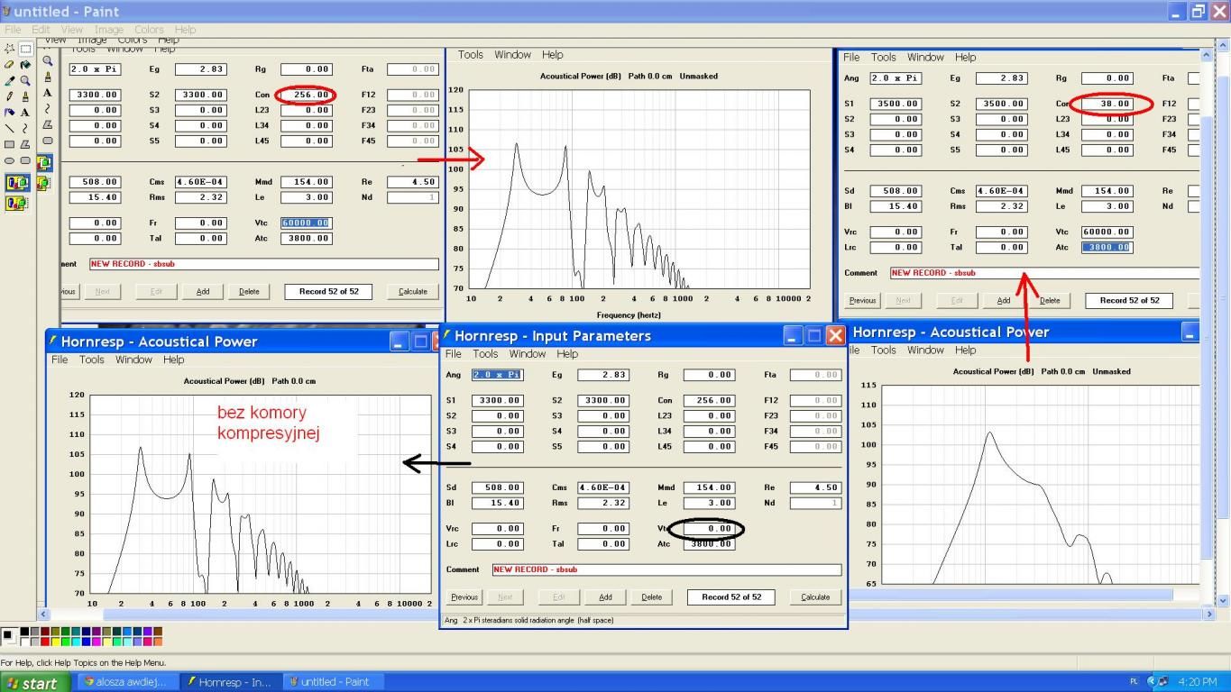

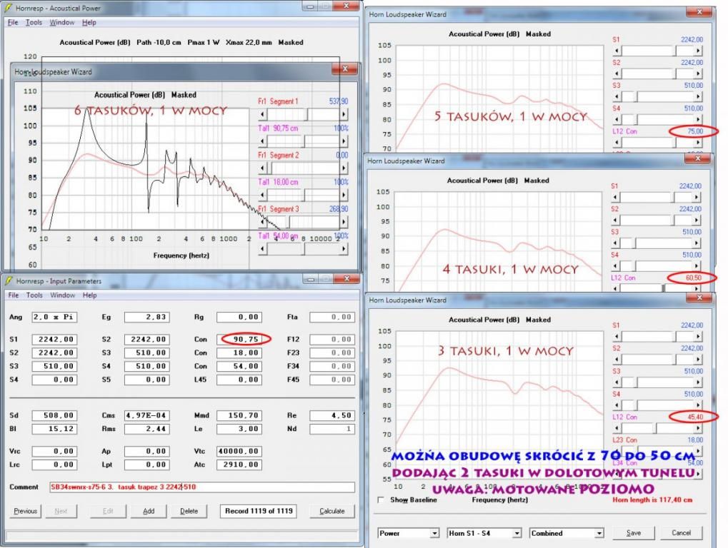

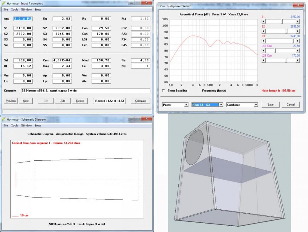

poniżej przedstawiam symulacje porównawcze dla głośnika sb34swnrx w takiej obudowie
przekój tunelu 3300 cm2 długość fizyczna 38cm
gługość wirtualna wyliczona do symulacji programowej 256 cm
jeśli chceielibyśmy zrobić zwykła linie transmisyjną dla tego głosnika o przeroju 3300cm2 i długości 256 cm to objetość netto byłaby ok 850l
ja taki sam wynik dzieki tasukom uzyskałem w 170l, i to jest wymierny argument.
co wynika z symulacji przeprowadzonych w hornrepsie ?
po prawej stronie symulacja krótkiej tl gdyby w obudowie nie było tasuków , o długośći tunelu 38 cm
po lewo symulacja z dołożonymi tasukami wydłużająca tunel wirtualnie do 256 cm
na dole po lewo symulacja bez komory kompresyjnej

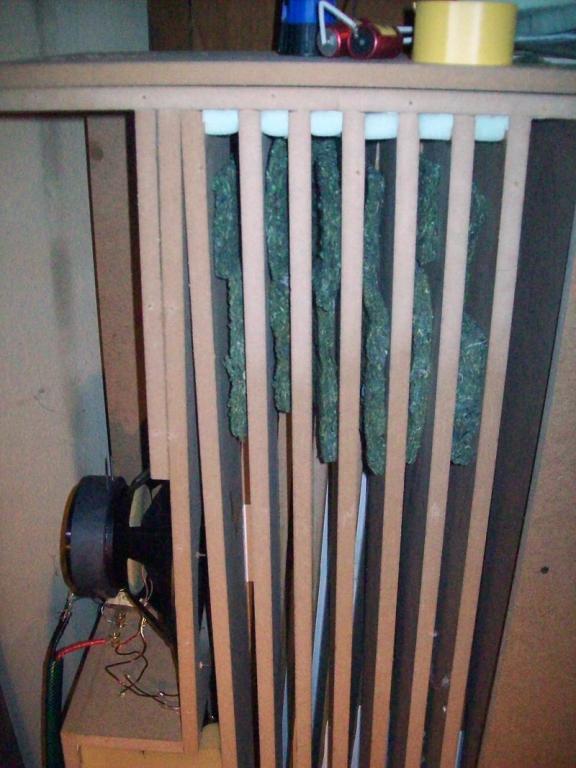

piewszym głośnikiem jaki włożylem do tej obudowy był visaton w 300, głosnik, który w obudowie zamknietej grał bez basu, w br 120l srojonej na 26 hz basu było troche więcej ale dźwięk był nie do przyjęcia podwyzszając strojenie br zamiast jakości otrzymywałem zdudnienia
złozylem tasuki bez żadnego wytłumienia i włożylem visatona...
zagrał... naprawdę zagrał... bas z niewytłumionej obudowy był bardzo konturowy lekki subtelny, poza tym miał cechy cardioida, mniej wchodzil w reakcję z pomieszczeniem, po włozeniu wytłumienia te cechy troche osłabły, ale różnice z stosunku do br były znaczące

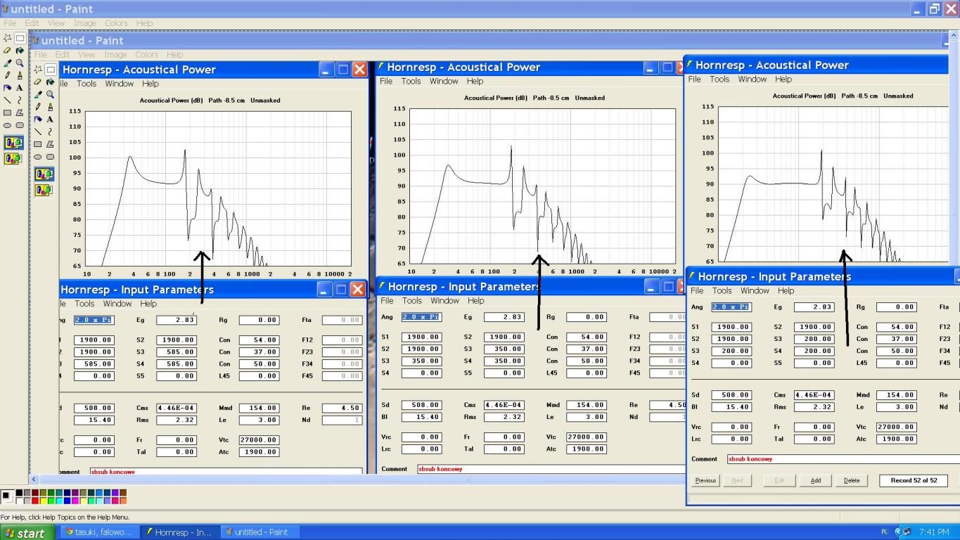

idąc dalej, dwa projekty obudowy wykonane dla mnie przez ComendanteW
pierwszy z wylotem tunelu od frontu,
po doświadczniach z tl stwierdziłem,ze lepiej mieć żródła basu blisko siebie
jedynym problemem jest rezonans półfalowy, ktory postanowiłem odsunąc najwyżej jak sie da , kosztem zejścia na niskim basie ale po wielu odsluchach doszedłem do wniosku,że f3 na poziomie 30Hz bedzie do zaakceptowania
drugi projekt z wylotem w dół kształt obudowy taki sam, ale by nie tłumić odpowiedzi tunelu należałoby ustawić obudowę 10 cm od ziemi
symulacje dla obydwu wersji nie rózniły sie bardzo , a łatwiejsze okazało sie wykonanie wersji pierwszej z trzema tasukami
oprócz tego postanowiłem uzyc tasuków jednej długości rozsunietych bardziej niz na obrazkach z początku wątku
objetość docelowej obudowy dla sb 34 jest netto 130l poniewaz tylna ścianka jest ścieta tworząc trapez w dwóch plaszczyznach pionowych
obudowa była przeze mnie przemyślana i zaprojektowana tak by była podatna na
dodatkowe eksperymenty
ponizej symulacje trzech wariantów tej samej obudowy rózniace sie tylko przekrojem kanału wylotowego pod głosnikiem . modyfikacje te mogę robić wstawiając tylko dodatkowe usztywnienia w środku tunelu wylotowego zmiejszając w ten sposób sd wylotu z 585cm2 do 200cm2 i to przdstawiają grafiki symulacyjne
albo mam przyrost basu i nie mam zejścia albo mam zejście i mniej basu, lubie eksperymenty więc musialem sobie taką furtke zostawić.
co ciekawe rezonans półfalowy przesuwa się coraz wyżej a przy niskim cięciu woofera to wielka zaleta, bo lepiej sie da go odfiltrować

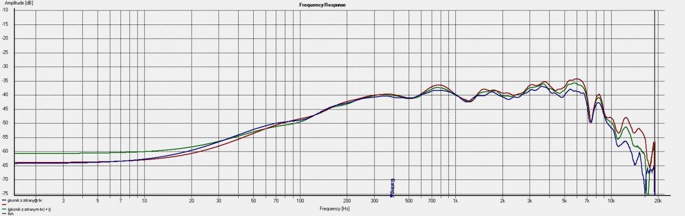

jako ciekawostkę przedstawiam jak zmienia sie charakterystyka 18wu/4 w zależności od pochylenia przedniej ścianki
czerwony 6 stopni
zielony 12 stopni
niebieski 17 stropni
komentarz tylko taki, że jeśli mamy możliwość eksperymentu to warto dostosować obudowę głośnika w taki sposób by pózniej projekt zwrotnicy był duzo latwiejszy
