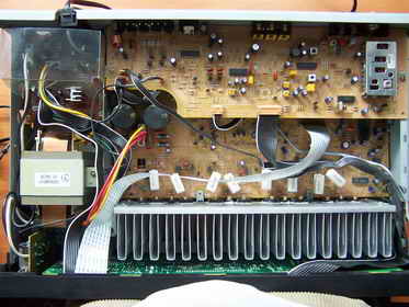

Posiadam obecnie amplituner Sherwood rv-4050r. Jako ze sprzet pewnie ma jakies 8, 9 lat, przydalo by sie co nieco w nim zapewne podreperowac (kondensatory itp.). Poniewaz jestem kompletnym laikiem w sprawach technicznych prosilbym o pomoc przy probie odnowienia tegoz ampitunera. Zalaczam zdjecie wnetrza. Chcialbym dowiedziec sie ktore kondensatory lub inne elementy wymienic, jak sie do tego zabrac i ile to moze kosztowac. Z gory dzieki za wszystkie porady. Pozdrawiam!

też mam u siebie we wzmacniaczu kondensatory Samwha i czegoś w ich miejsce szukam. Najlepiej wziąść coś lepszego na te same napięcie, i tą samą lub większą pojemność (a jak masz dużo miejsca, a nie chcesz co kilka lat zmieniać kondensatorków to weź jakieś LL albo jakieś na wyższą temperaturę ).

Na kondensatorze napisane jest "CE-HS 85 stopni C (Q) 50WV 4700uf". Jezeli chodzi o wymiary to srednica jest 25mm i raczej wieksze nie wejda, ew. moga byc wyższe ( te maja 5cm ).
poszukaj na początek czegoś taniego w sklepie ( podstawowy philips lub elna ).
Jeżeli dobrze zrozumiałem to są to kondensatory 4700uF/50V 85st. C, wymiary 25x50 i tego trzeba szukać, jak coś to weź jakieś na 105st. C --> troszkę dłużej pewnie pożyją.
Ok, dzieki za pomoc. Jezeli moglbys mi powiedziec na co uwazac przy wymianie kond. i czy wystarczy po prostu wylutowac stare i przylutowac nowe? Oraz za co pozniej ewentualnie sie zabrac. Pozdrawiam i jeszcze raz dziekuje :)
możena wywalic wtyczki na kablach zasilających stopień mocy i przylutować je bezpośrednio do płytki (duże wtyki z trzema kabelkami) a nawet wymienić te przewody na grubsze np 2,5mm/2

Jeżeli idzie o kondensatory w zasilaczu, to idź raczej w stronę jakości niż ilości ( mają być w miarę szybkie etc. )

Mam kupic kondensatory lepszej jakosci, tylko nie wiem jakie firmy wchodza w gre :(. Jezeli zrozumialem dobrze tekst na www.zerodistortion.com to im wiekszy kondensator o tych samych parametrach, tym lepszy. Wiec jak sie zbiore to pojde do sklepu poszukac czegos wielkiego ;), a tymczasem czekam na philipsa cd720 z allegro. Pozdrawiam!
Pietrus- dobrze to wszystko zrozumiałeś. O szybkość walczymy w zasilaniu CD-ków na przykład. Oczywiście są różne sposoby żeby pogodzić szybkość z ilością. Kilka firm stosuje np. baterię małych kondensatorów, ale chyba nie w tym przypadku, tu mamy do czynienia z tanim jednak amplitunerem, więc bez przesady.
