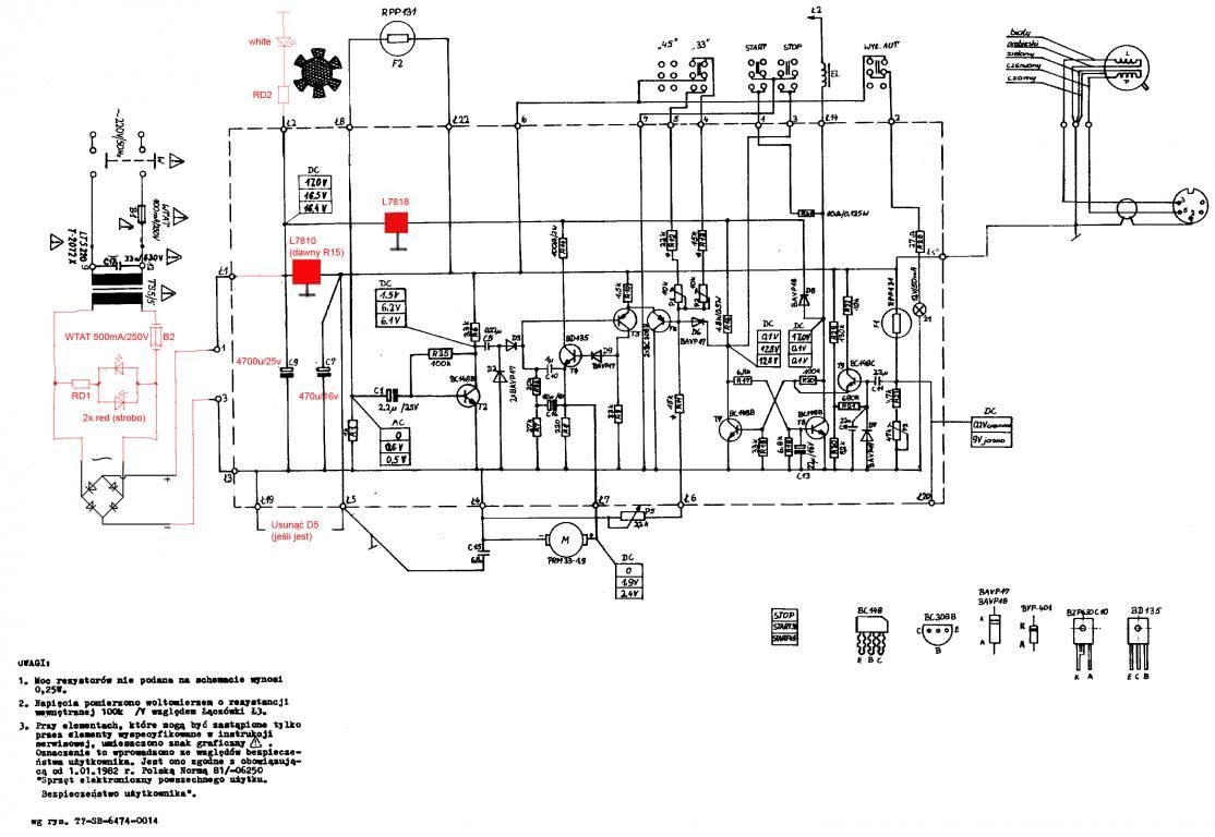

Największym przekleństwem tego gramofonu jest jego śmieszny zasilacz na prostowniku jednopołówkowym. W moim w ramach postępu racjonalizatorskiego były nawet takie kwiatki jak fabryczny brak namiastki stabilizacji w postaci diody zenera (D5) i Kondensator C9 o pojemności 1000u zamiast 2200u. W konsekwencji dawało to bujające obroty i niemożność utrzymania zadanej prędkości. Ja sobie poradziłem w ten sposób, że zamiast D1 wsadziłem mostek prostowniczy. W elektrolitach dałem jako C9 - 4700u, C7 - 470u. Wywaliłem R15 i w jego miejsce posadziłem jednoamperowy stabilizator 10V, pomiędzy C9 i R14 wrzuciłem stabilizator 18V. Dzięki temu zasilacz uodpornił się na różne wartości napięcia w sieci w związku z odległościami od stacji trafo. Resztę pozostałych elektrolitów dokładnie sprawdziłem i dobrałem pod kątem wymaganych pojemności. Praktycznie wszystkie kondensatory były rozjechane z pojemnościami w górę w wartościach od 40% do 100% (rekordzista) swojej nominalnej wartości i jest to w zasadzie standard dla ELWY zarówno nowych jak i wylutów. Po tych zabiegach i regulacji praca napędu wygląda tak, że czas od startu do uzyskania nominalnej prędkości wynosi nieco ponad 3 sekundy, a sam współczynnik stabilności zadanych obrotów w próbie 3 minut spadł poniżej 0,18%. Jeszcze większą poprawę może przynieść wymiana potencjometru pitch na precyzyjny bo fabryczny nie daje możliwości idealnego ustawienia ale do tego etapu nie dotarłem i pewnie już nie dotrę bo gramofon kręci się już u mojej siostry. Najważniejsza poprawa jest taka, że gramofon nie wymaga korekty obrotów po rozgrzaniu się i działa tak samo stabilnie w zasadzie od razu po uruchomieniu. W kwestiach mechanicznych ograniczyłem się do rozebrania, przeczyszczenia i przesmarowania silnika i trzpienia podtalerzyka oraz metodą prób i błędów do wyważenia zespołu podtalerzyk-talerz-mata poprzez odpowiednie jego złożenie (to też ma wpływ na stabilność) i wykonanie markerem znaków na odwrotach żeby wiedzieć jak poprawnie złożyć to w przyszłości po rozbiórce. Do tego wymieniłem stroboskop na 2 czerwone led wysokiej jasności połączone w przeciw fazie i zasilane przez rezystor bezpośrednio z uzwojenia wtórnego trafo, żarówki automatyki i regulatora obrotów na białe led - też przez rezystor. oraz wyjcie RCA z tyłu ale tylko dlatego, że poprzedni właściciel wsadził tam kable z chinch (gdyby kabel był oryginalny to bym tego nie ruszał), oraz usunąłem kondensatory sprzęgające 100n pomiędzy wkładką a kablem. Koszt wszystkich części do tej przeróbki powinien wynosić około 30 zł (plus wydatek na chociaż AT95E) i mamy gramofon doprowadzony do cywilizowanego stanu - w sam raz na początek przygody z winylami.

Czy opis dotyczy GS-434 ? Czy jakiegos innego. Znajde gdzies opis ze schematami tych zmian?

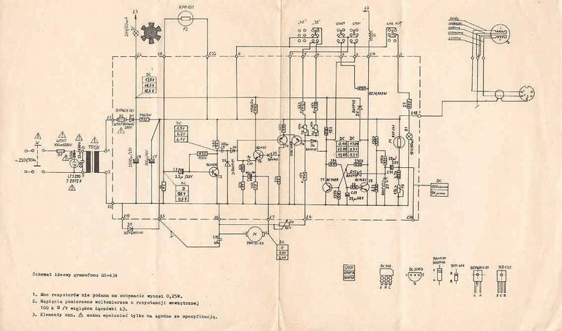

Tak. Opis jest dla GS-434. Tu jest oryginalny schemat
To schemat z naniesionymi moimi poprawkami. Zrobiłem to teraz z głowy w oparciu o mój wcześniejszy opis. Powinno to wyglądać mniej więcej tak. Popełniłem to w zeszłym roku, a ze względu na 400 kilometrów do pokonania nie mam teraz dostępu do tego gramofonu. Napięcie po wyprostowaniu mostkiem przekraczało 20V więc nie należy się sugerować napięciami w schemacie mierzonymi na Ł1. Nie pamiętam wartości rezystorów RD1 i RD2 dla diod LED w stroboskopie i stabilizatorze obrotów ale to chyba najmniejszy problem.
Tu jeszcze inny oryginalny schemat. Niska rozdzielczość ale jakościowo dobry skan.
