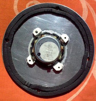

Używałem, są ok. Jeśli masz kolumny na GDWK 11/100, możesz po odkręceniu obwodu magnetycznego , bez żadnych przeróbek przedniej ścianki wkleić Philipsy w otwór, lub przykręcić je za pomocą płytki dociskowej przez oryginalne otwory na śruby obwodu magnetycznego. Miałem tak w dawnym centralnym. Oczywiście z uwagi na inne parametry, należy przekonstruować zwrotnice. Jak będę miał czas, wkleję później fotkę takiego głośnika, który mi został z doświadczeń.
Jeszcze jedno- gdzieś tutaj ktoś wklejał pomiary tego Philipsa, jednak nie pamiętam, w którym wątku.
Obiecane fotki:

Widzisz, ja kupiłem trochę inną wersję tego Philipsa (z innym koszem). Zamontowałem sobie w aucie na podszybiu i teraz zmierzyłem, że otwór w 11/100 jest za mały około 1mm i ten wystający pierścień już nie wchodzi. Ale pomierzyłem też że jak się wyjmie głośniczek z tego koszyka plastikowego to z kolei będzie pasował do frontów 9/120/12F (plastikowych kwadratowych) po lekkim podpiłowaniu przetłoczeń z tyłu. Od jutra będę działał w tym kierunku. Modyfikacja zwrotnicy to sprawa oczywista, tym bardziej że to wersja 4 Ohmy, ale ARN-a mam ładnie wygaszonego na końcu więc tylko poprawię gałąź tweetera.
Pozdr. i dzięki za fotki
