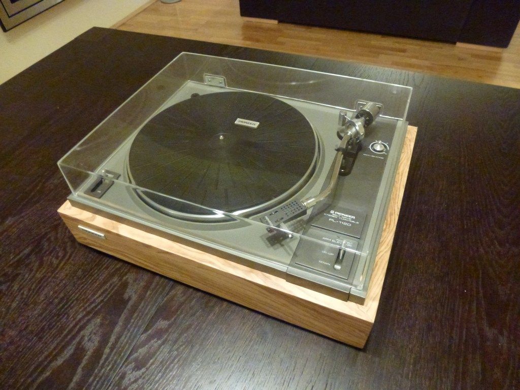

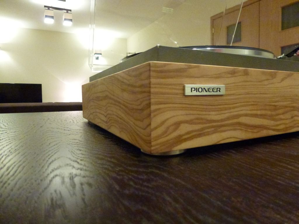

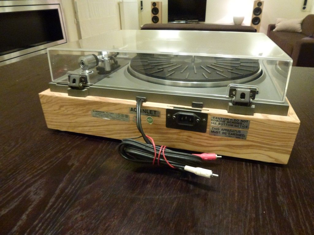

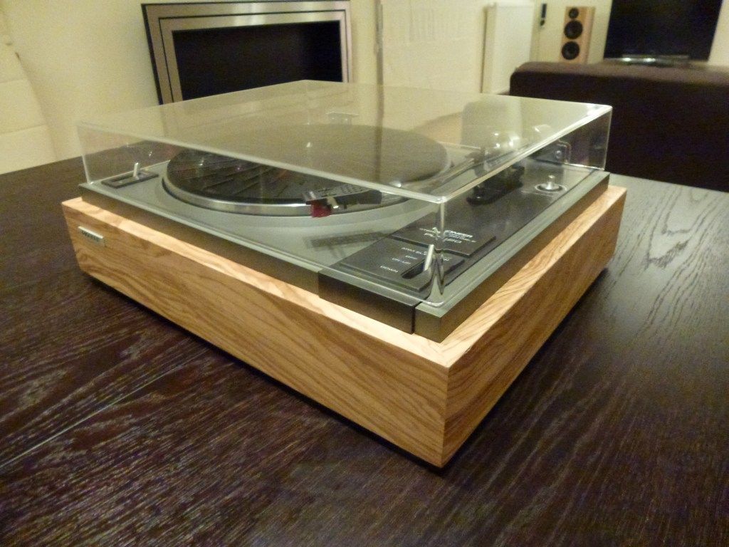

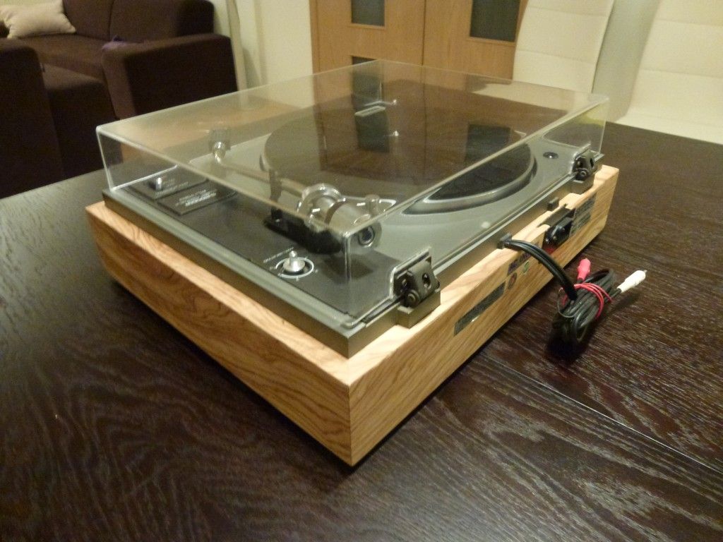

No i udało mi się zakończyć prace nad gramofonem. Wkładka to już na deser :) Dziś spolerowałem pokrywę i gramofon złożyłem w całość. Poniżej kilka zdjęć. Niestety doświetlane były świetlówkami i kolory wyszły nienasycone. Nie jest w pełni oddany kolor forniru.
