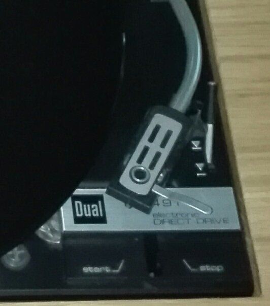

 Dual. którego zdjęcia zamieściłeś ma headshell akceptujący tylko wkładki Duala. Jedynym wyjściem jest zamiana headshell'a.
Jak się zdejmuje te wkładki Duala z oryginalnego headshela. Tam chyba nie ma śrubki , tylko coś co wygląda na nit.
Czy ktoś mógłby podpowiedzieć jak się taką wkładkę demontuje.
Uchwyt headshella przesuwa się do tyłu i schodzi wkładka z "kartridżem". Wkładka do kartridża jest przymocowana śrubką lub na zatrzask, nie pamiętam. Mogę sprawdzić ale dopiero wieczorem.
Określenie "wkładka z kartridżem" może być niezrozumiałe , bo wkładka to jest przecież cartridge , ale domyślam się , że w przypadku Duala headshell składa się z dwóch części - tej w kolorze srebrnym przymocowanej na stałe do rurki ramienia i  tej  jakby nadstawki w  kolorze czarnym u góry. Jak widać na czwartym zdjęciu tutaj -
ta czarna górna część jest połączona z dolną , czymś co nie jest śrubką , tylko jakimś nitem albo zatrzaskiem.
Czy to ten czarny element przesuwa się do tyłu żeby zdemontować  wkładkę?
Wydaje mi się, że te adaptory ze zdjęć- biały to wkladek Duala i czarny, uniwersalny, można stosować zamiennie. Zwróćcie uwagę na ważne elementy- styki, skośne "opory" i gniazdo na ząbek mocujący. U mnie, w głowicy ramienia modelu 491A, czarny, długi adaptor dość mocno wystaje z przodu głowicy, więc jego większa (względem białego) długość, nie musi być problemem.
Czarny adaptor jest ponadto bardziej uniwersalny- przyjmuje nie tylko wkladki ze std mocowaniem śrubkami, ale też z dualowym zaczepem na zatrzask.
Adaptor zdejmuje się z glowicy przez obrót uszka przy głowicy, a wkladka do niego mocowana jest zatrzaskiem- od strony igły ząbek jest sztywny, od styków jest na cieńszym języczku i daje się naginać. Przed montażem i demontażem koniecznie trzeba zdjąć igłę.
Nie chodzi mi o adaptery , tylko o sposób na odpięcie wkładki od tego konkretnego headshella  ze zdjęcia:
Uszko do ręcznego przestawiania ramienia odblokowuje zaczep adaptora. Należy obrócić je, jak pokazalem na zdjęciu o ok 45°.
Na zielono położenie języczka w pozycji odblokowania adaptora.
Dzięki , sprawdziłem - działa. O to właśnie mi chodziło.
