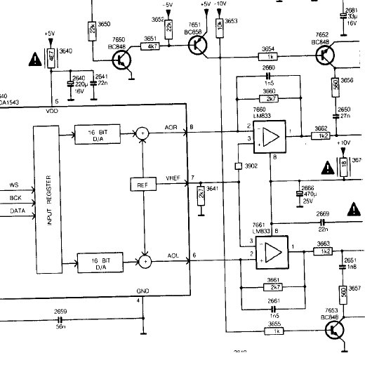

Mam takie pytanie raczej nie odnosnie tego DAC-a Petera ale odnosnie zmieny i mozliwosci zastosowania fragmentu ukladu.
Mam odtwarzacz CD Philipsa CD-604 ktory jako DAC ma wlasnie uklad TDA 1543. w wysjciu analogowym NOS DAC Petera zaraz za tda sa tylko kondensatory i od razu czincze, w moim CD natomiast jest caly uklad na LM288 kilka kondow (rozne dla kanalu lewego i prawego, nie wiem dlaczego).
Chce poprawic ten swoj CD i zastanawiam sie nad pominieciem tych wszystkich ukladow i zastosowaniu takiego rozwiazania jak w NOS-ie tzn same kondy na wyjsciu.
Czy to wiele zmieni?
Drugie pytanie, czy moge swoj CD przerobic na NOS??
mam serwisowke wiec jakby co moge podeslac, na razie zalaczam rysunki ukladow NOS-a i mojego CD

Philipsa 604/14 na NOSa nie zmienisz ponieważ nie da się w nim odłączyć filtru cyfrowego.
W odtwarzaczach tych Philips zastosował dekoder Mitsubishi M50423P zintegrowany w jednej kosci z filtrem.
Pasywny stopień wysciowy jak w NOS-DACu można śmialo zastosować .
