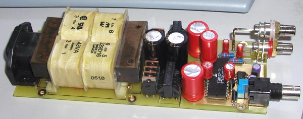

Myślę, że sprawę płytek Veteran doprowadzi do szczęśliwego finału, ponieważ są chętni i stale ich przybywa. Pozostaje kwestia części elektronicznych, wydaje się, że najlepszym rozwiązaniem będzie zamówienie ich u Petera Daniela. Kto byłby chętny na Premium Kit?

Po wielu dziesieciu godzinach odsluchow moj klon NOS DACa Petera poszedl pod noz :) operacja trwala niedlugo :) Jako pierwsza wyleciala jedna para wielkich Panasonic'ow FC 1500 uF- tych od strony elektroniki (od strony prostownika zostaly) na ich miejsce wesadzilem co mialem najlepszego czyli Rubycon ZL 330/100. Poza tym do CS8414 na zasilanie analogowe i cyfrowe poszly bypassy w postaci Wimy MKS 1uF. Rezultat: wrescie otworzyla sie gora i wreszcie pojawilo sie powietrze ktorego mi caly czas brakowalo, oczyscily sie szeleszczasce talerze i calosc nabrala wiecej energii - poprostu teraz muzyka ma chyba troche wiekszego kopa :))) Polecam :)
ok, panowie mam pytanie, czy BG-N 10uF/50 można dać przy kości DAC'a na zasilaniu za stabilizatorem?? mam teraz Elna Cerafine 100u i jest nieźle, czy ten BG-N to nie za mało?
Jak najbardziej mozna dac. Uzywalem przez pewien czas BG N 4.7/50: dzwiek byl bardzo przerzysty, szybki i bezposredni. Troche wyszczuplony i dlatego zdecydowalem sie na wieksza pojemnosc. Ale warto sprobowac.
Inna, tansza alternatywa, moze byc BG N 33/16 przy DACu.
ChUmI - ciekawy wpis! też zauważyłem zmianę w dziwięku po wymianie tych kondensatorów. Jednak zmieniałem tylko typy a awartości pozostawały raczej duze. Obecnie nie mogę już zmieniać kondensatorów bo ścieżki odpadają. Ciekawi mnie jednak jak zagra Rubycon ZL w tym miejscu ale 1000uF/50V. Wiem, że te 330 uF teoretycznie powinno wystarczyć i powinno idealnie wpasować się w to miejsce ale eksperyment z ZL`em 1000uF korci. Może ktoś kto jeszcze jest przed złożeniem dac`a zrobi takie zestawienie. poza tym wstawiałem też mniejsze pierwsze kodensatory FC -od trafo i nie było dobrze. Było chudziutko. Moim zdaniem dobrze zagrał Muse (4x1000uF) - duży wykop. Tak jak wszystko - trzeba dopasować do siebie :)

Kit jest dostepny. Dalej sa same BG, ale pierwsze dwa za mostkami zasapilem obecnie przez wersje STD (wczesniej byly NX). Cena $170 (same czesci), plytke mozna nabyc u Veterana lub tez u mnie.
Wejscie optyczne kosztuje $6.

Widzę znajomy przetwornik na audiogonie :) Zresztą sami rzućcie okiem:
Czyżby rynkowy debiut?

To nie jest ani kopia, ani modyfikacja. Układ został zaprojektowany przez Petera Daniela.

Korzenie tego DACa tkwia w trzech schematach ktore swego czasu Kusunoki opublikowal w MJ. Glowna inspiracja byl jego trzeci projekt:
Zaloguj się, aby zobaczyć treść (możliwe logowanie za pomocą ) Stad zaczerpnalem regulatory AN800X i input buffer chip. Probowalem reckloking ale nie bylem zadowolony z effektu.
Tak wygladal pierwszy DAC Kusunokiego:
Zaloguj się, aby zobaczyć treść (możliwe logowanie za pomocą ) Zbudowalem go takze, ale 4 chipy rownolegle nigdy nie graly dobrze. Ten schemat dal inspiracje do pasywnej filtracji zasilania, chociaz uzylem zupelnie innych wartosci elementow.
47Labs wzorowalo sie takze na pracy Kusunokiego, do tego stopnia ze placa mu royalties od kazdego sprzedanego DACa. Co zaczerpnalem z ich Progression DAC, to wartosc zasilania na DACu, nic poza tym.
Dodalem takze PLL filter, w oparciu o sugestie WildMonkeySect.
Wazna cecha mojego DACa jest uzycie specyficznych rodzajow czesci i ch wartosci, gdyz ma to powazny wplyw na sygnature dzwiekowa DACa i na tym polegala tutaj moja prawdziwa praca; poza tym wybralem tylko najlepsze cegielki i poskladalem w jedna calosc. Wkomponowalem to tez w dosc atrakcyjny i funkcjonaly package, bez koniecznosci uzycia obudowy. Kazdy detal byl jednak dosc skrupulatnie analizowany, i tak np nie jest przypadkiem za ferryty znajduje sie tylko w dwoch miejscach na plytce a nie w czterech. ;-)
