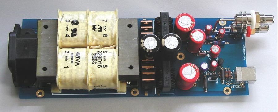

Wersja USB jest bardzo podobna do wersji SPDIF, jedyna roznica to uklad wejsciowy. Jesli ktos juz ma poprzedniego DACa, wystarczy dodac sama plytke PCM2706/TDA1543 i przelaczac wyjscie na RCA z jednego lub drugiego chipu TDA1543. Takie rozwiazanie wydaje sie byc lepsze niz przelaczanie sygnalu I2S przed TDA1543, chociaz wymaga to wiekszej ilosci elementow. PS dla obu DACow bylaby ta sama.

Jak wcześniej opisywałem Ci na PW, testowałem Twojego DACa (wersja Premium) podłączonego do komputera przez kartę dźwiękową Juli@ ESI-Pro (koszt tej karty to ok 600zł). Dzwięk (co mnie dosyć zdziwiło) z DACa moim zdaniem był sporo słabszej jakości niż wyjścia analogowe samej karty. Ok, nic wielkiego, po prostu DAC ma wymagania co do sprzętu.
Możesz napisać jak sprawa się ma z DACiem w wer. USB? Czy zauważyłeś jakieś różnice przy różnych konfiguracjach komputera?
~skrzypek
Moim zdaniem, aby DAC dobrze zagrał z komputerem po S/PDIF, potrzeba kart z bardzo dobrymi rezonatorami kwarcowymi, a takie niestety kosztują sporo.
Nigdy nie testowalem wersji SPDIF z komputerem, za duzo tez bym sie nie spodziewal. Tuning tej wersji byl robiony w oparciu o najlepsze transporty (ML31.5 i CEC TL0) i w takim zestawieniu DAC jest naprawde dobry.
Wersja USB jest oparta na tej samej platformie, jedyna roznica to zamiast CS8412 jest tu zastosowany PCM2706. Na ile ten chip jest dobry nie moge sie wypowiedziec gdyz komputer nigdy nie byl moim glownym zrodlem i prawdopodobnie dlugo jeszcze nie bedzie ;-)
Jesli ktos jest zainteresowany testami wersji USB, moge podeslac kompletny DAC np. do KAIM i jesli ktos bedzie chcial moglby go sobie wypozyczyc.
OK, wszystko jasne, nie wypowiedziałem się dokładnie o co mi chodziło. Chodzi mi o porównanie ze sobą takich zestawień:
1. komputer>>DAC USB
2. transport>>DAC S/PDIF.
Jeśli jakość dźwięku przy komputerowym rozwiązaniu pozostaje daleko w tyle poza tym pierwszym, to jaki sens ma budowa takiego USB DAC'a?
Piszesz, że nie testowałeś DAC S/PDIF z komputerem, ale napisz dwa słowa jak możesz o dźwięku z DAC'a USB, będę Ci wdzięczny.
