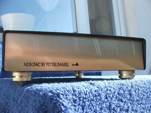

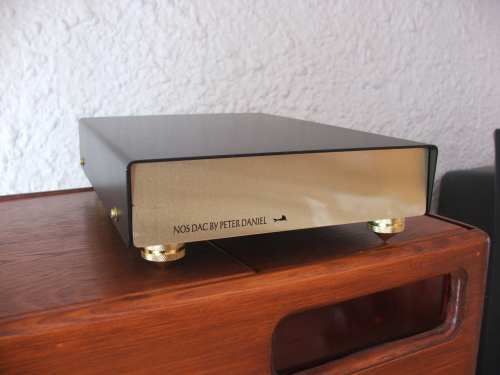

Dzisiaj Shark700 pokzał mi obudowę którą zrobił do swojego Nos Daca....bez komentarzy :-) .....
Ja też chcę!:-)
Fajnie wyszlo, i dziekuje za kredyt na przednim panelu ;-)

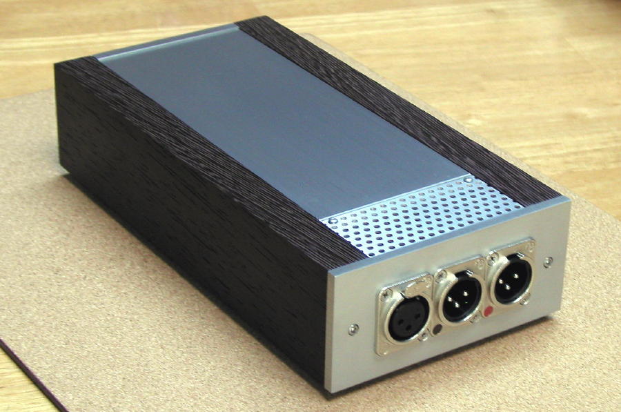

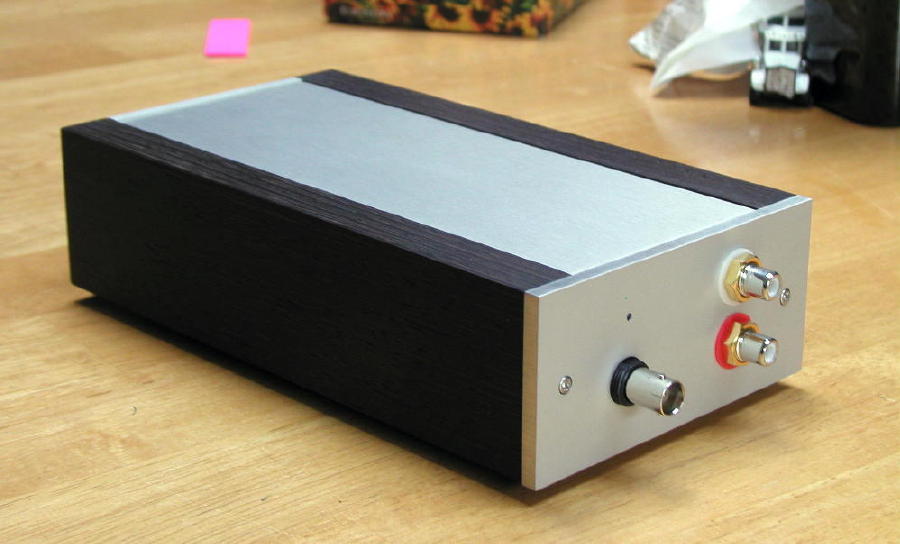

Ostatnio zaczalem budowac obudowy jak ponizej, zrobilem tez wersje w pelni zbalansowana.
z bliska wygląda jeszcze lepiej, juz zamówiłem dla siebie z logo Petera ;-) i drugą na pasywkę...wygląda super....front lepiej od Placette... jest też dosc ciężka bo wyklejona matami bitumicznymi.

Ostatnio popełniłem dla Antosia obudowę NOS widać na zdjęciach wyżej. Obudowa wykonana z materiałów niemagnetycznych w środku maty bitumiczne dla ciężaru, połączenie trafa z płytką nitki z Kimbera 4PR, kawałek kabla zasilającego to skręcona linka 1,5mm, masa połączona z obudową poprzez rezystor 10ohm przy wyjściach, filtr sieciowy na zasilaniu dostosowany do mocy pobieranej przez DAC.

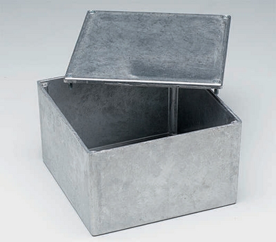

no właśnie zdecydowałem się wsadzić nosda'ca w bude ekranującą, obudowkę z Elfy, trafo w oddzielnej budzie też z elfy.. zobaczymy
takie jak poniżej, trafo z przetwornikiem połączone takimi wtykami a kabel połączneiowy to jeszcze nie wiem jaki, ale może CV4
Matt, taniej wyjdzie jak zaekranujesz samą płytkę NOS, sa takie puszeczki ekranujące i zdaje się że można je namierzyć w co większych sklepach z elektroniką np do głowic satelitarek czy tam czegoś. Wtedy obudowa to pikuś. Może zanim wpakujesz kasę w dużą puchę sprawdź czy to ekranowanie coś daje weź jakieś pudełko kartonowe i owiń kilkoma warstwami folii alu i uziem ją alebo lepiej przez pstryczek i pobaw się :)
a może się pogorszyć? ;)
nie ma tak dużych tych obudówek na nosdacka wraz z trafem, mam wersj eXLR która stoi w pionie ! ze względu na dodatkową płytkę oraz kondy na niej
w największą taką przetwornik się zmieści...
no wolał bym to mieć w jednej obudowie, wiadomo, zreszta zobaczymy, pomierze dokładnie ile gdzie co jak trzeba i może cuś się wymyśli, ni eukrywam ze podobają mi się te alu z elfy, takie są 47labsowe hehe..... mam jedną taką ale już jest jak sito ;)
