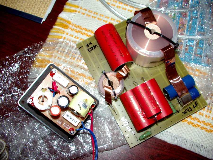

Chciałem jedynie przedstawić finisz modyfikacji moich Kef Q1.
Kolumny otrzymały całkowicie nową zwrotkę oraz okablowanie wewnętrzne.
Jak widać na załączonym obrazku Kefy grają teraz na cewkach taśmowych Cross-coil, kondkach Jantzen Audio Z-SUPERIOR CAP (HF)i Z-STANDARD CAP (LF) oraz rezystorkach SUPERES 5W.
Ponieważ nie za bardzo posługuję się terminologiami opisowymi dźwięku napiszę tak jak potrafię.
Na pewno poprawiła się lepsza dynamika w całości przekazu muzycznego. Taki powiedziałbym lekki loudness na obu końcach pasma. Jednak nie określiłbym tego jako podbicia tylko jako pojawienie się większej ilości informacji i odrobinę poszerzenia pasma przekazu tak na górze jak i na basiku. Tak bas zszedł zauważalnie niżej. Najwyraźniej to zauważam przy słucham wieczorem. Wtedy słucha się fajnie już przy niższym poziomie głośności. Dźwięk wydobywa się dużo swobodniej i jest dodatkowo bardziej precyzyjny. Przejawem tego są miotełki. Poprzednio słyszane jako nieznośny szelest/szum a obecnie ten zlany szeslet zmienił się w dokładniejszą informację. Powoduje to jeszcze łatwiejsze lokalizowanie dźwięków w przestrzeni. Wszędzie tam gdzie jest bas na nośniku to i Kefy potrafią go zagrać. Ten opis dotyczy słuchania na CD Denonie 723. W międzyczasie zagościł u mnie Marantz SA-7001. I... Kefy pokazały że jeszcze miały rezerwy!
Marantz tak mocno prezentuje basy, że jak dla mnie było ich nawet za dużo! :) I musiałem zmienić połączenia na wzmaku na odwrotne do opisywanych we wcześniejszym wpisie. A poziom cichego odsłuchu wieczorkiem jeszcze się polepszył. Ale to nie koniec sprawdzenie możliwości Kef'ów Q1. Marantz idzie niedługo do przeróbki. Ciekawe czy te głośniki będą potrafiły pokazać, oczekiwany tuningiem, jeszcze lepszy, bardziej szczegołowy przekaz? Zobaczymy.
Na koniec małe sprostowanie. W schemacie zwrotki w linkowanym wcześniej albumie należy się mała poprawka: jest błąd w schemacie części niskotonowej. Człon RC powinien być między cewką a przetwornikiem. A rezystor w części LF powinien mieć opis 5W1.2 Ohm (brak było kropki).
