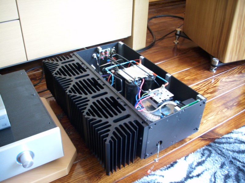

Na tą chwile umnie wygląda to tak
Pięknie. Super porządek z kablami. Gratuluję. Czy już gra? Jak z temperaturą wewnątrz i radiatorów?

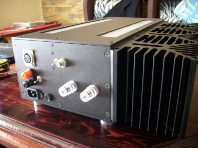

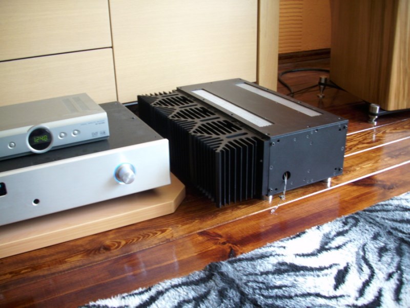

Poniżej mój skromny, bo tylko głębokiej w klasie AB - Krell. Początkowo miał to być Accuphase (chyba 250), ale ostatecznie zostałem przy Krell'u, dlatego zaprojektowałem coś właśnie al'a Accuphase.
Schemat źródłowy - Delta Audio.

Obudowy to w całości mój projekt i wykonanie.Wszystko z alu 3mm,malowane proszkowo czarny struktura,radiatory oczywiscie anodowane.Wszystkie płaskowniki gr.10mm
