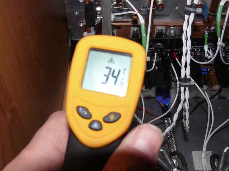

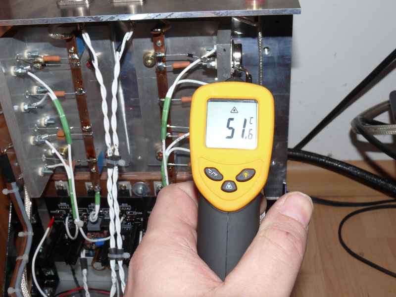

Dzisiaj wykonałem pomiary temperatur przy ustawieniach biasu 1,1A (550mV/0,5ohm), zasilanie szyn 40,8V (jałowo 43V),chłodzenie wymuszone dwa wiatraki zasilane tak aby się kręciły a pracowały jak najciszej. 1 fotka pomiar na tranów, 2 pomiar 25ohm sterujących, 3 parapet tranów mocy.

widze ze 230V pociagnales takim samym przewodam jak ja, i dobrze bo jest on ekranowany i nie sieje wew. wzmacniacza na uklady. no i ta skretka feedback`u jak i kabelki z driverow, co to za kabel? cos wymyslnego czy zwykly jakis?
tak poza tym podoba mi sie bardzo rozwiazanie mocowania szyny miedzianej do ktorej montujesz rez. emiterowe. naprawde dobre i przemyslane rozwiazanie.
co do stopki na twoich zdjeciach to myslalem ze tak bardzo pracujesz nad prawami autorskimi tego forum a tu widze ze jest to automatycznie nanoszone na kazde nowe zdjecie w kazdym watku.
ciekawe jak sie to odbije na niezawodnosci wklejania zdjec?
zdjęcia wklejają się troszkę wolniej przez ten wodny znak, a przewód kiedyś kupiłem od kolegi z forum
posrebrzany w teflonie ,muszę powiedzieć iż jest extra żałuję iż nie kupiłem więcej.
jesli wzmak pracuje w pozycji jaka widac na zdjeciach to chyba duze trany powinny byc u podstawy radiatora. gdzies na forum ktos zamieszczal zdjecia na temat rozmieszczenia tranow na stojacym radiatorze...
tak zgadza się ,lecz nie pasowało mi to do dalszej koncepcji mocowania płytek sterujących, przy tym typie radiatora ma to mniejsze znaczenie ponieważ i tak wymaga chłodzenia aktywnego.
i dodatkowo ma to jeszcze mniejsze znaczenie gdy mamy wzmacniacz w klasie A i temp. radiatora jest raczej stala i dodatkowa glowna plyta radiatora jest gruba. przypuszczam ze roznica temp. miedzy gora a dolem jest mniejsze nic 0.2 stopnia.
widac ze sobota wieczor i oko juz nie precyzyjne;) ale najwazniejsze w tego typu wzmacniaczy jest to ze temp. jest stabilna po osiagnieciu warunkow pracy.
