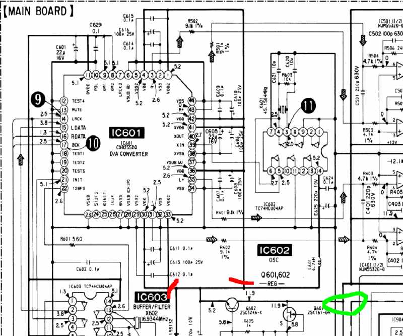

Odświeżę wątek.
Myślę o zmianie zasilania dla DACa. Nowe zasilanie dla WO na Lm317 już mam. tylko nie wiem czy jest sens obecnie najpierw jest stabilizacja na 7812 a potem na tranzystorze 2sc3246-k
poniżej kawałki schematu a ja myśle nad lm317. w czerwonych miejscach chce przeciąć ścieżki i podłączyć LM-a
