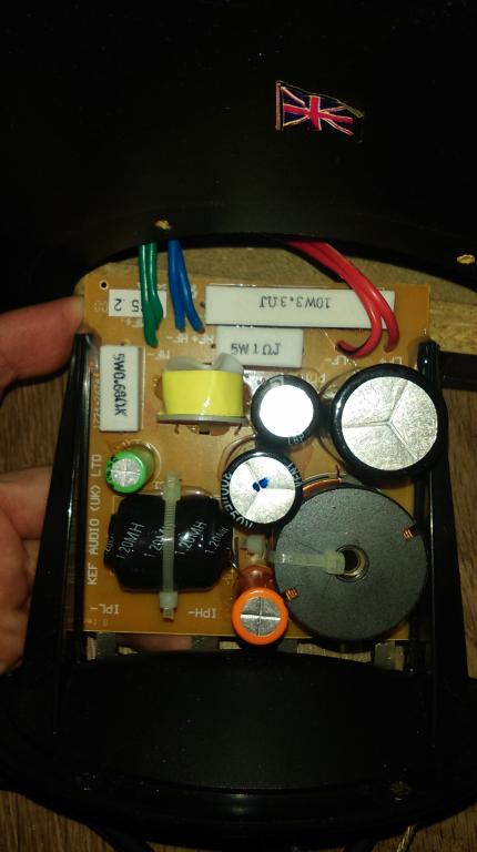

Witam, proszę o poradę czy mogę zamiast fabrycznego elektrolitu w tonach wysokich 9uF zastosować Audyn Cap MKT 10,00 uF. Z kolei w średnich sa dwa: 300uF i 4.7uF równolegle i czy to powinienem też zastąpić i ew. czym.

Te fabryczne 9uF może kiedyś było, zmierzone jest około 19-20uF resztę zmierze w wolnym czasie. Te głośniki i tak zabijają średnimi wiec nie potrzeba mocniejszych. tweeter mam zmieniony na ten z iq70.
Mierzyłem po wylutowaniu, jutro w pracy zmierze resztę, nie wiem czy któryś z Was miał do czynienia z tą zwrotnicą czy kolumnami, to też napisze wartości poszczególnych elementów. Z góry dzięki za rady.
Ta zwrotnica wydaje się "grzebana".
Załączam moją fotkę zwrotnicy, na 99% jest ona od KEF Q65.2 Widać różnice.
Powinien być tam numer SP2339. Na mojej fotce nie widać numeru.

Tak wyglada moja zwrotnica i nie widze na niej tego numeru.
Powinna być naklejka SP2339. Może gdzieś "się schowała" pod jakims elementem?

Jest tylko naklejka Q65.2 i to wszystko. Reszta to jakieś nadrukowane cyfry ale nic z nich nie wynika.
Pomierzyłem część kondensatorów:
nominalne 10uF 100v pomierzone: 10.79uF i 10.72uF
nominalne 4.7uF 50v pomierzone: 5.80uF i 6.22uF
nominalne 9uF 50v pomierzone: 20.73uF i 21.63uF !!!!!!!!

Trudno powiedzieć, trzeba znaleźć schemat od Q65.2. Na razie wymień te 20uF, które siedzą w miejscu 9uF.
