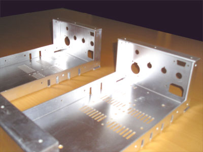

Od czasu do czasu daję coś do wypalania. ostatnio nawet dość często. Przy okazji mógłbym wypalić coś dla was. Podałem na poprzedniej stronie orientacyjne ceny za chassis. Czy to średnia cena?
Mógłbym się tym w sumie zająć, ale dopiero po powrocie z wakacji.
Wszystko to co widać na ostatnich fotkach jest w stanie surowym. Dodatkowo możliwa jest obróbka powierzchni (przy tym aluminium to tylko szkiełkowanie wchodzi w rachubę), oraz anodowanie lub malowanie proszkowe. Anodowanie tylko na kolor naturalny. Takie chassis można też wykonać z 1,5mm nierdzewki - cena tylko minimalnie wyższa.

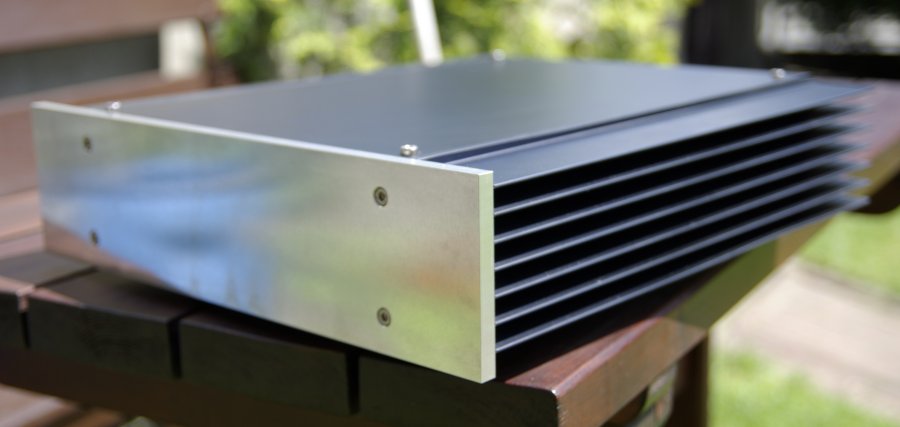

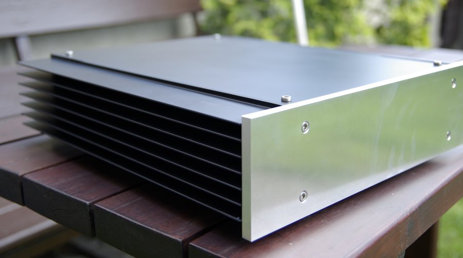

Ja niedawno popełniłem taką budę.
Po bokach radiatory czernione 40cm długości, 8cm wysokości, żeberka 4,5cm, podstawa 1cm.
Za radiatory dałem 95zł i bo były jedyne koszta obudowy, reszta to:
podstawa bakelitowa 10mm (twarda jak skurczybyk :]), góra też bakelit 5mm, tył to samo co dół z tym że pocieniowany w miejscu gdzie będą elementy na 4mm, front aluminiowy 11mm (był grubszy ale jako że wyciąłem go ze złomu trzeba było obrobić powierzchnię z nierówności), front oczywiście też pocieniowany od wewnątrz obudowy na 4mm.
W środku obudowy spokojnie wchodzi toroid 700W i kilka kanałów wzmacniacza według preferencji, będę montował w środku kity UniAmpa z DiyAudio.Pl prawdopodobnie 6kanałów po 120W przy 4ohm (końcówka mocy dla KD).

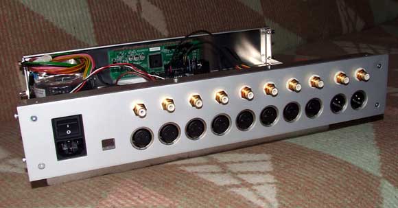

W tygodniu między 27-31 lipca będę dawał do wyceny i wypalenia kolejne elementy do mojego RIAA / przedwzmacniacza. Jeśli ktoś jest zainteresowany taką usługą to przy okazji mogę zlecić też wykonanie elementów dla niego. W następnym etapie będę elementy oddawał do innych zakładów w celu wykończenia powierzchni i pokrycia kolorem.

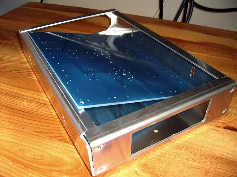

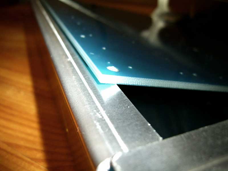

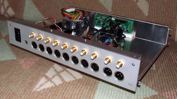

Zrobiłem już kilkanaście rożnych obudów i nie spodziewałem się takiej wpadki. No cóż, zawsze musi być ten pierwszy raz gdy tak nie do końca wszystko jest przemyślane. Musiałem niestety uruchomić wyrzynarkę i z początkowej estetyki pozostało już tylko wspomnienie.
Ta cholerna PCB w żaden sposób nie dała się wcisnąć pod te "skrzydełka". Nie pomogło lekkie rozginanie blachy. Przynajmniej sprawdziłem siłowo sztywność tej budy.
Polutowane elementy jeszcze bardziej utrudniały zadanie. Trzeba było wyrżnąć także kawałek z drugiej strony. Całe szczęście że to jest element niewidoczny z zewnątrz.

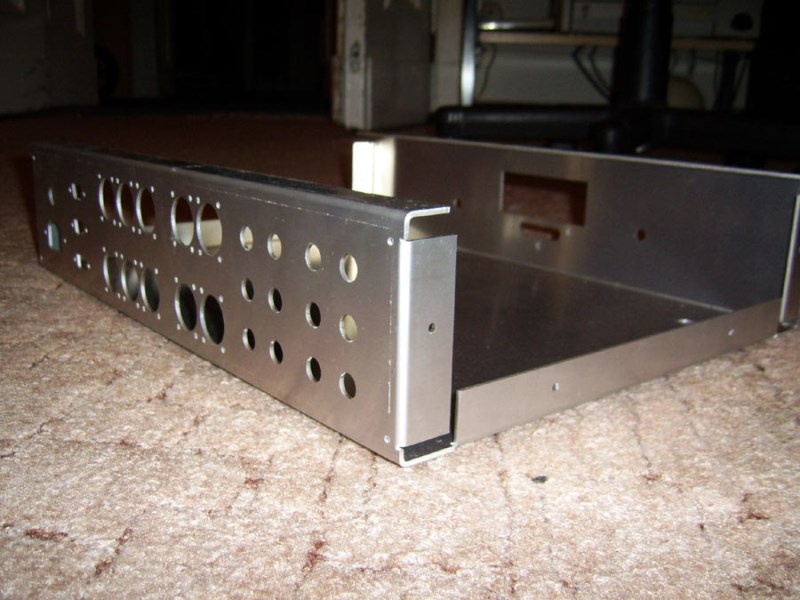

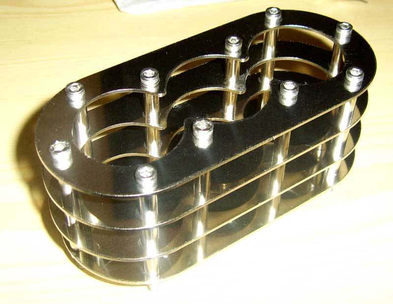

No to popchnąłem moje budy znowu troszeczkę do przodu. Tym razem zrobił się "grill" osłaniający lampy. Trochę naczekałem się na odpowiednie śruby. Oczywiście blaszka jest jeszcze do czyszczenia. Na razie tylko przymiarki.
>ahaja
Te domki dla trafoli to z jakiejś specjalnej stali robiłeś?
Tak, żelazo wydobywane w dzień równonocy z południowych zboczy wzgórz Toskani. Węgiel raczej tradycyjny (z piwnicy). Poddane wszystko specjalnemu procesowi rdzewienia - ale to tajemnica ;).
Tak naprawdę to zwykła stal węglowa. To są kształtowniki o profilu kwadratu z dospawanym wieczkiem.

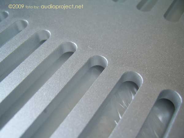

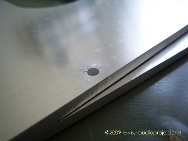

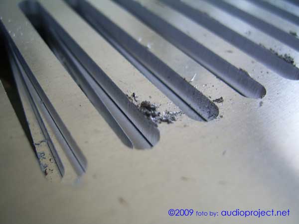

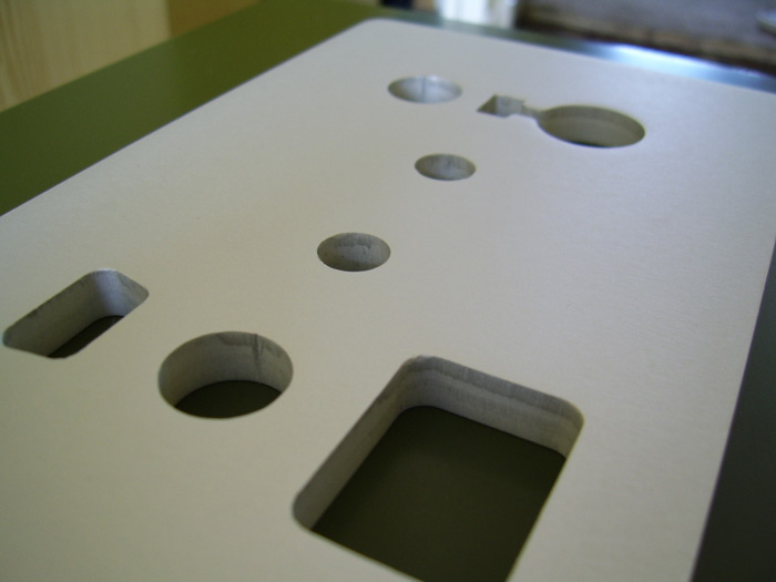

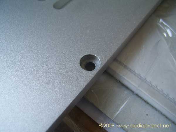

Kolejne etapy powstawania obudowy. Tym razem pokażę "dziurki" i przygotowanie powierzchni.
1. Tak wygląda blacha po zdjęciu z lasera
2. Tak wygląda już oszlifowana i szkiełkowana - dodatkowo widać wykonany otwór pod śrubę imbusową
3. Ta sama blacha anodowana na kolor naturalny
Inny fragment blachy. Kolejność obróbki ta sama.
Na jeszcze większym zbliżeniu i z odpowiednio padającym światłem widać fakturę powierzchni.
A może takie coś nadaje się na obudowę małego wzmacniacza (np. coś jak Patek)?
