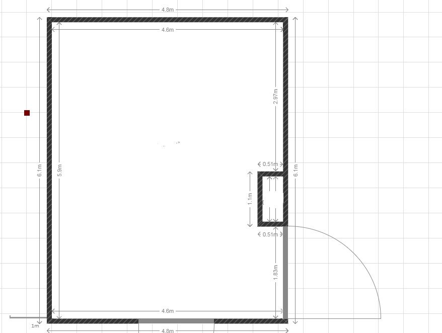

Na chwilę obecną zostaje wersja kolegi Magoga czyli:
1. zbudowanie drugiego ustroju ala kanał po prawej stronie w postaci półek,
2. budowa podwieszanego sufitu o szerokości 50-60cm, wysokość ok 15cm wypełnionego wełną + oświetlenie (niestety chyba daruję sobie otwarcie od dołu)
3. zabudowa ściany na ekran (10cm wełny + kanały na kable - wszystko zabudowane płytą GK)
Zaloguj się, aby zobaczyć treść (możliwe logowanie za pomocą ) post-12586-0-28100900-1443281413_thumb.jpg
Największe obawy mam odnośnie dwóch ustrojów po bokach (kanałów) - buduję drugi żeby zachować symetryczność pomieszczenia jednak mam obawy odnośnie faktu że podzielą one tak jakby pomieszczenie na dwie części (przed kanałami i za kanałami) - czy powinienem zabudować kąty proste między ścianą a kanałami? spróbować wykonać tam pułapki basowe (z wełny)? Czy może przesunąć miejsce siedzenia nieco do przodu?
Tylne drzwi muszą zostać, zabuduje boczne
Poruszyłeś wiele zagadnień z zakresu akustyki. Trudno odnieść się do wszystkich, ale jedna rzecz rzuca się w oczy. Pojawia się hasło pułapek basowych. Jeśli podejdziesz do tego zagadnienia na zasadzie : " skoro jest miejsce to zróbmy pułapkę" to raczej nic nie osiągniesz, a zapewne więcej zepsujesz. To się nie wszystkim podoba ale walka z akustyką bez pomiarów a już bez wiedzy po co się stosuje, rodzi logiczne pytanie co chcesz osiągnąć? Czy w ogóle wiesz z czym walczysz?
Jeśli nie chcesz pomiarów powinieneś choć zacząć od obliczenia a raczej skorzystania z prostych kalkulatorów modów pomieszczenia aby określić podstawowe rezonanse. Dopiero jak określisz je, dopiero można budować /a raczej próbować/ zbudować pułapkę na określoną częstotliwość albo zakres częstotliwości w przypadku absorbera szerokopasmowego. A i tak czesto na końcu okaże się że najbardziej problematyczny rezonans jest gdzieś między 30 a 40 hz i żaden absorber o których tu mowa nic nie wniesie. Tu trzeba stosować strojone rezonatory, albo choć korekcja aktywna.
Sprawa druga uważałbym na ilość wełny, jak i sposób jej zabudowy. Trzeba pamiętać że jak dasz jej sporo to możesz zgasić pomieszczenie wycinając wysokie pasmo, jeśli zabudujesz ją zbytnio możesz uzyskac efekt szkła w uszach, zostaną wysokie a z innymi pasmami może być kiepsko bo też jak źle zabudujesz regips na wełnie to pamiętaj że może on działać właśnie jak rezonator /sprawdzone w praktyce/.
Co do miejsca siedzenia, powinieneś od niego zacząc planując całą resztę. Musisz mieć pewność że jest dobrze określone przede wszystkim w stosunku do wielkości ekranu bo będziesz jeździł z kanapa po zakupie ekranu jak będzie za mały/duży. A przecież chcesz wykonać jakąś tam adaptację akustyczną i rozmieszczenie głośników którę to elementy powinny być mocno skorelowana z miejscem odsłuchowym.
Proponowałbym odwiedzić zakładkę akustyka, tam bez problemu znajdziesz choć teoretyczne podstawy, w tym jak policzyć ilość stosowanych materiałów tłumiących, bo jakieś tam podstawy charakterysyk tłumienia określonych materiałów można znaleźć, wtedy można spróbować określać ilość i powierzchnię pułapek szerokopasmowych, czy innych paneli jako powierzchni tłumiących.
Dzięki za odpowiedź, niestety obawiam się, że będą spore problemy z akustyką, dlatego chyba na razie odpuszczę dywagacje i zobaczymy co będzie po zabudowie sufitu i ściany, jednak chciałbym to przynajmniej zacząć robić w taki sposób, żeby na starcie nie popsuć i tutaj jest problem
PS.....miejsce siedzenia jest dokładnie między kanałami....
Tak jak napisał Risto, jeżeli chcesz wprowadzać specjalizowane ustroje akustyczne typu pułapki basowe, itd, powinieneś zwrócić się do akustyka o ich zaprojektowanie. Wprowadzanie na zasadzie "zróbmy tu sobie pułapkę" może przynieść wiele szkody, a na pewno nadwyręży twój budżet. Poza tym pułapka basowa w tym miejscu nie przyniesie żadnych korzyści. Lepiej wykorzystać zabudowę na szafkę na sprzęt lub ostatecznie pozostawić niewykorzystaną i wypełnić wełną,
Propozycja, którą ci podałem bazuje na dość ogólnych i uniwersalnych zasadach. Jest szeroko stosowana przez wielu amatorów, dysponujących ograniczonym budżetem i była wielokrotnie polecana przez profesjonalnych projektantów HT. Nic nie zepsuje, ponieważ nie jest specjalizowana (np. absorbery szerokopasmowe), a na pewno sporo pomoże w porównaniu do pozostawienia pustych ścian. Oczywiście poziom kompromisu jest dość spory i trzeba się z tym liczyć. Nie oczekiwałbym po takiej adaptacji cudów, ale dobrze zrobiona przyniesie sporo korzyści. Czasem proste zastąpienie profesjonalnych rozwiązań da ci 60% efektu, przy 40% ceny.
IMO nie idź w kierunku zabudowy Nida Sonic. Prosta maskownica z wykorzystaniem tkaniny jest wielokrotnie tańszym i prostszym rozwiązaniem. Przejrzyj wątek, który ci ostatnio podesłałem. Zobaczysz tam, jak to zrobić, włącznie z instalacją oświetlenia, która tak cię zastanawia. Możesz poczytać również tutaj http://goo.gl/jRLsR0 (w poście #3740 jest całe archiwum do pobrania)
Jeżeli chodzi o niebezpieczeństwo "wygaszenia pomieszczenia" to oczywiście istnieje. Dlatego konieczne jest naklejenie na wełnę grubego papieru, lub nawet pozostawienie bocznych ścian pustych, od połowy wysokości do sufitu, w drugiej połówce długości pomieszczenia. I nadal podtrzymuję, że twoja zabudowa sufitu powinna być otwarta od dołu. Szczególnie, że nie robisz pomiarów i nie będziesz stosował innych profesjonalnych rozwiązań. Ostatecznie łatwiej ją potem zabudować (zamknąć), niż rozwalać, gdyby okazało się, że jakość basu jest niezadowalająca (szczególnie, gdy będziesz miał tylko jeden subwoofer).
Nie zamartwiaj się na zapas, zacznij, a wiele spraw się rozwiąże sama lub z pomocą użytkowników tego forum :-))
