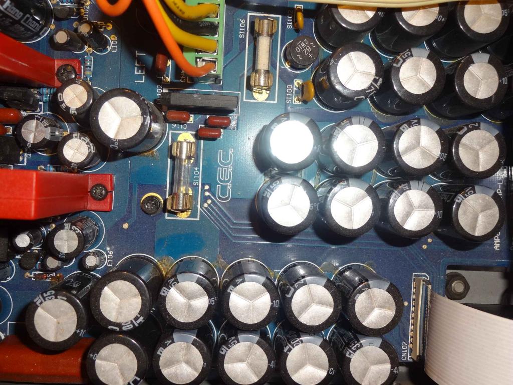

Witam, posiadam wzmacniacz jak w temacie.
Odkad go kupilem (2 lata, uzywany) mial taka przypadlosc, ze trzeba go bylo wlaczyc dwa lub kilka razy zanim zaskoczyl (sterownik dawal komunikat STOP na wyswietlaczu).
Natomiast od kilku tygodni podczas grania muzyki zaczal "strzelac" w glosnikach i sie wylaczac.
Otworzylem go i zauwazylem, ze przy praktycznie kazdym wiekszym kondensatorze jest wylany elektrolit.
Postanowilem, sam powymieniac kondensatory. Te orginalne sa marki "chang" i wyglada na to, ze to jedne z najtanszych kondensatorow dostepnych na alliexpress.
Dodam, ze wzmacniacz ma 8lat.
Chcialbym wmontowac jakies inne, lepszej jakosci.
Orginalne maja 2200uf 35V i wymiary 16x25mm - 32sztuki
Do tego sa jeszcze 1500uf i 1000uf.
Zwracam sie do was z prosba o porade jakie kondy warto wmontowac.
Szukam tych o troche wiekszych wymiarach 16x31 lub 16x35, na ktoryms z forum wyczytalem ze sa lepszej jakosci.
Nie chcialbym rowniez placic wiecej niz 2$ za sztuke, chyba ze bedzie to szczegolnie uzasadnione.

Tak to wyglada.
Rzeczywiscie, to moze byc klej. Podrapalem to troche i jest gumowate. Dzieki za spostrzezenie!
Moze ktos sie domysla, co w takim razie moze byc przyczyna zalaczania sie zabezpieczenia i trzaskow w glosnikach?
Raczej nie zasilacz. Miernik, oscyloskop w dłoń, instrukcja serwisowa przed oczy i do roboty. Albo jakiegoś sprytnego serwisanta. Możesz zacząć od obejrzenia od spodu całej płytki czy nie masz jakichś zimnych lutów w okolicach końcówki mocy.
