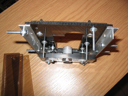

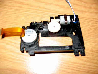

Wielu zastanawia się jak wielką rolę ma mechanizm, jedni twierdzą,że dużą, inni, że małą. Zdecydowanie zaliczam się do tych pierwszych. Od wielu lat firmami rządzą ekonomiści,a nie konstruktorzy i potem otrzymujemy takie produkty jak kompletny DVD z dekoderami i wszystkimi funkcjami i nawet masowaniem stóp:))) za niecałe 300zł. Te urządzenia nie grają, choć działają... Wiele osób rozpisuje się na temat mechanizmów philipsa, jakie są super cudowne itd... Tam też zastosowano ogromne cięcia budżetowe. Chcąc dbać o brzmienie odtwarzacza CD postanowiłem zbudować własny mechanizm, który miałby to,czego nie ma większość z tych na rynku, nawet tych uważanych za najlepsze...
Najważniejsze jest tłumienie drgań. Uważany za jeden z lepszych mechanizmów na rynku, philips CDM9 zbudowany jest prawie całkiem z metalu, co niestety jest rzadkoscią. Ale nawet tam na tym samym kawałku blachy znajduje się silnik wywołujący lwią częsć drgań działających na laser. Wyjściem z tego jest napęd paskowy. Drugą ważną rzeczą jest obecność kółeczek zębatych. CDM9 ich nie ma, ale na przykład mechanizm CEC z odtwarzacza TL5100 takie kółeczka posiada i zamontowane są bezpośrednio przy laserze. Postanowiłem więc te drgania też wyeliminować. OK koniec gadania, mechanizm jest jeszcze w fazie prób,wiec nie będę się rozpisywał. Jakby ktoś miał jakieś pytania to odpowiem, a teraz zdjecia.
Zdjecie 1 - napęd CDM12.10 czyli popularny CD-ROM.
Zdjęcie 2 - napęd CDM9
kolejne zdjecia - prototyp mojego mechanizmu

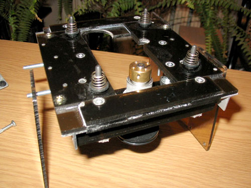

A to prototyp:
[obrazekLUKASZ-217887_1.jpg] [obrazekLUKASZ-217887_2.jpg] [obrazekLUKASZ-217887_3.jpg]

>Piotr_DA
GRATULACJE ZA WYTRWAŁOŚĆ !!
Ciekawe jak zagra ??
Co do wpływu napędów na dźwięk to możemy podac sobie ręce...
Przeniesienie napędu płyty przez pasek ma swoje zalety. Ale zębatki przy laserze - nigdy. Nie ma to jak poduszka magnetyczna :-)))
