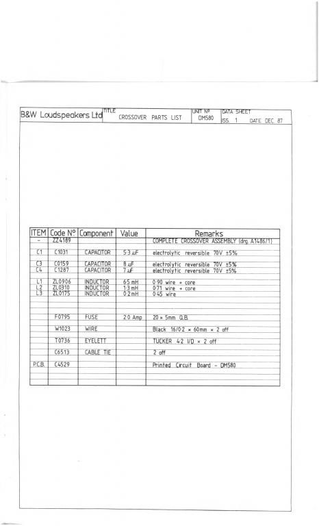

Zaoferowane zamienniki za moje kondensatory to jak już wspomniałem Mundorf mcap
za 5,3µF 70V zastosować 3.90µF z 1.50µF 400v
za 7µF 4.70µF + 3.30µF i za
8µF 4.70 + 3.30µF

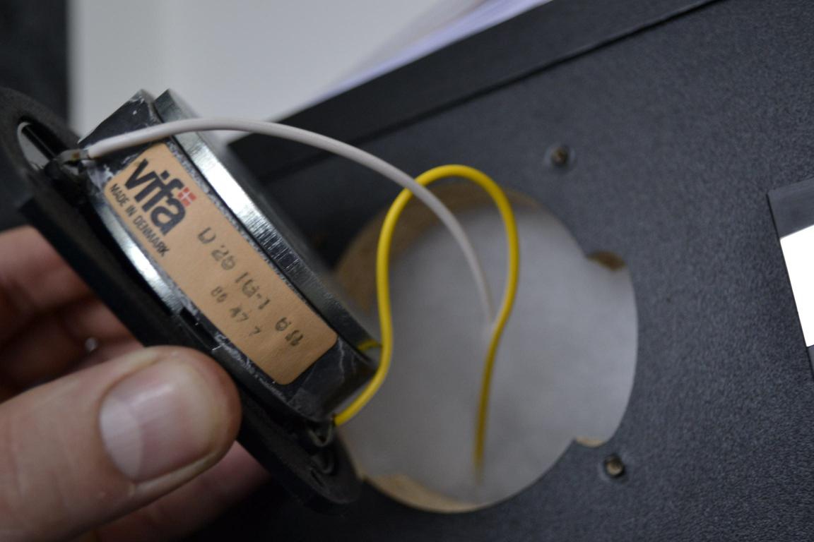

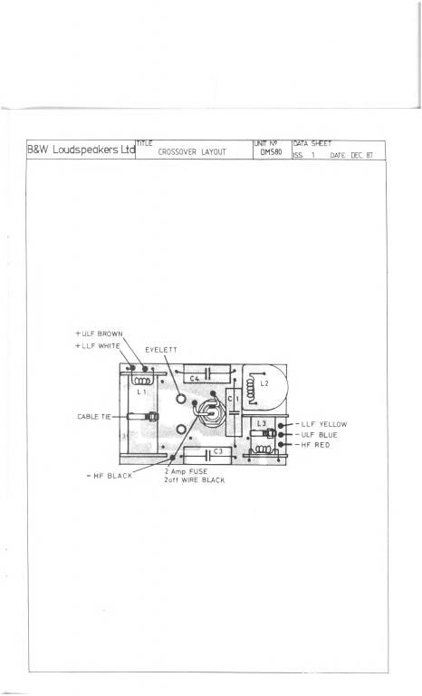

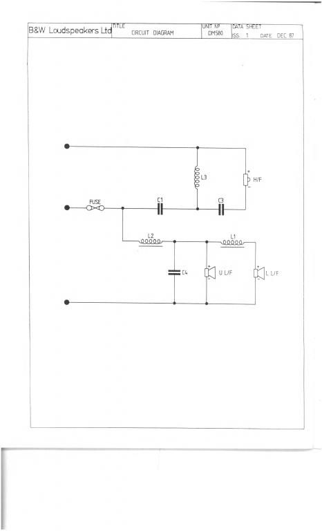

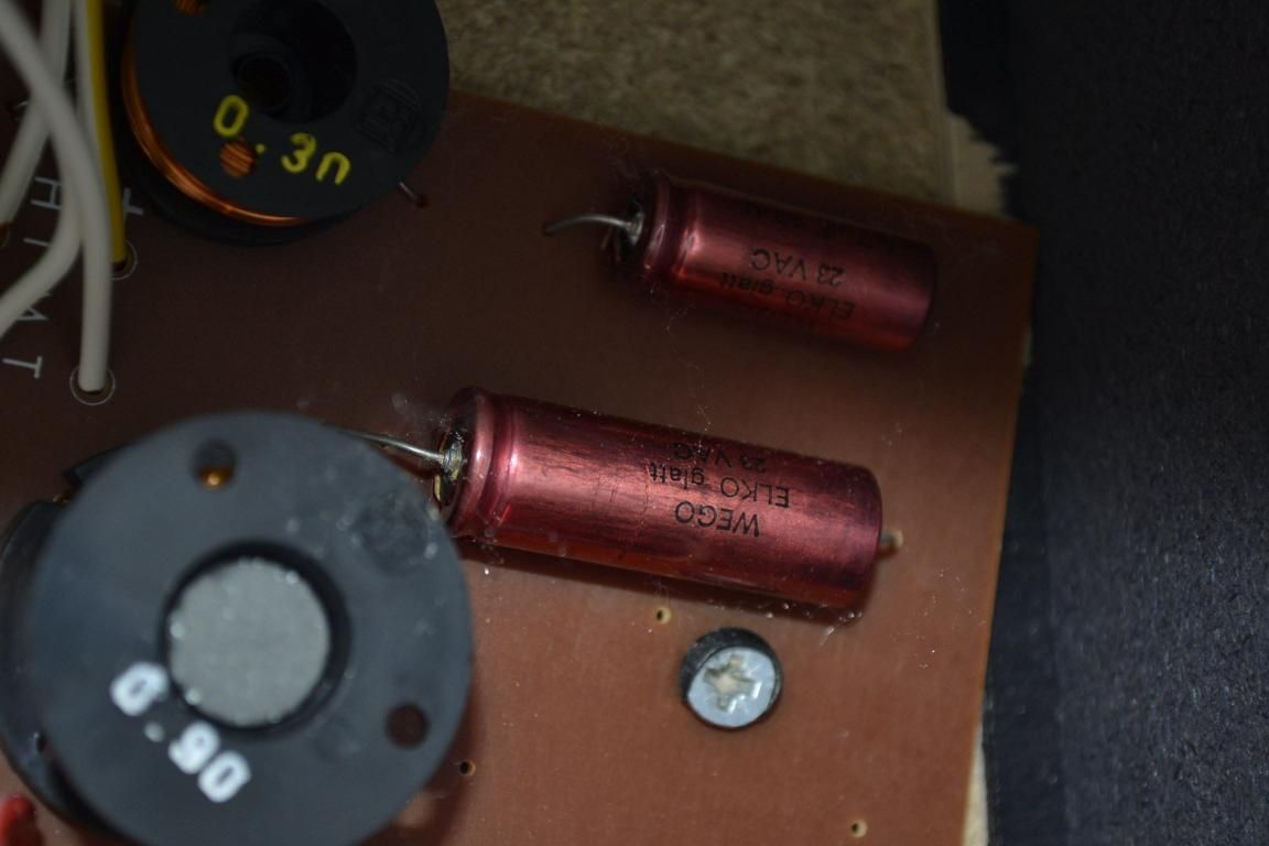

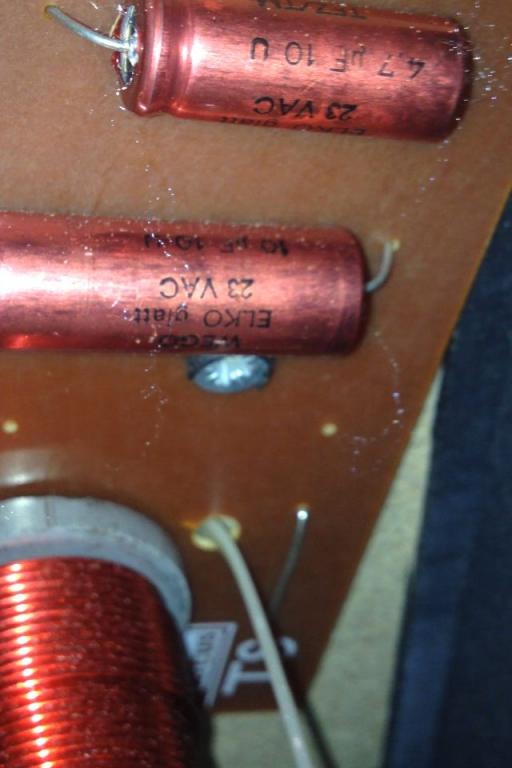

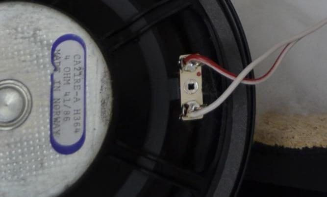

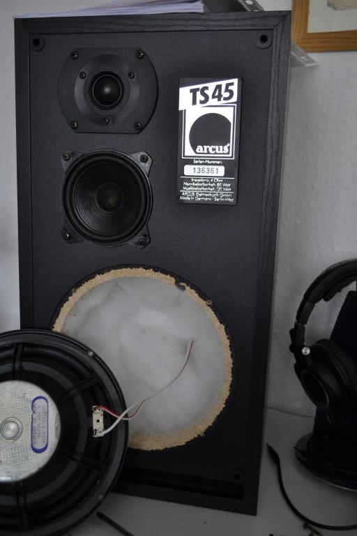

Tak jak pisałem załączam zdjęcia zwrotnicy i samych głośników
Sorki za zdjęcia słabszej jakości. są wykonane telefonem i w dodatku pomniejszone

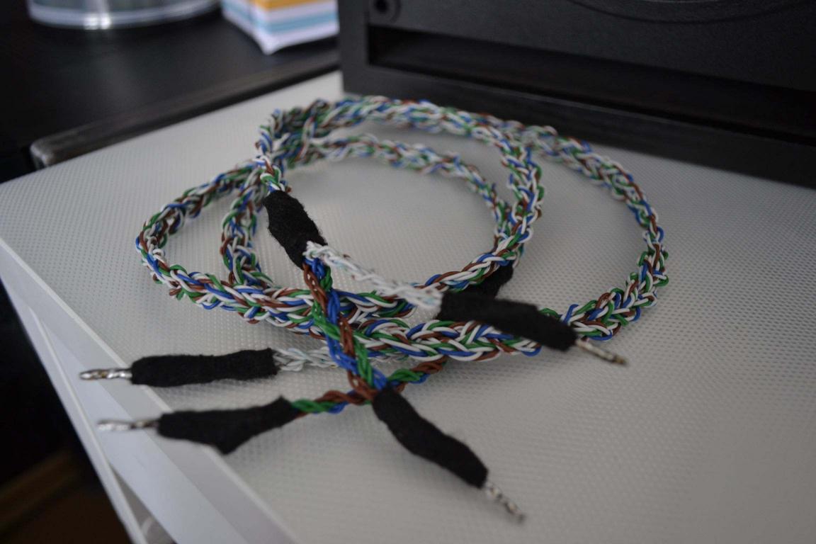

Jest też kabel który zaplotłem na próbę by sprawdzić czy zauważę dużą poprawę
I po próbie nie zauważyłem dużej różnicy , może to dla tego że jest za krótki odcinek od pieca do kolumny
Ale pracy było sporo
Jest to kabel CAT5 internetowy z pojedynczej żyły

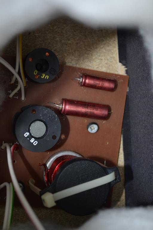

Nie znam tych kondensatorów , może ktoś z was kolegów
Także i ta zwrotnica nie wygląda zbyt okazale,ale pozory mylą
Potrafią one ładnie zagrać
Może przy cichym słuchaniu brakuje trochę niskich tonów, ale po podkręceniu gałki jest ich wystarczająco
Ja raczej nie robię dyskotek tylko delektuje się bardziej muzyka
z tego powodu troszkę ich mało
Są tam dwa firmy WEGO ELKO bipolarne
pierwszy 4.7uF 23V i drugi 10uF 23V
Dziwi mnie brak trzeciego bipolara, czy jest to normalne ?
Nie chce zbytnio ich już teraz wlutowywać i mierzyć skoro da się odczytać wartości
Wolał bym już to zrobić jak będę miał nowe inne w domu
Pytanie jakie najlepsze na wymianę ?
Jeżeli mam trochę większy budżet, to mogę wrzucić w to miejsce Mundorfy mcapy 400v lub może 630v bo ponoć mają lepszą folie niż 400v
Czy po prostu te jantzeny sa leprze i nie mam co sugerować się ceną
Kondensatory nie graja, wstaw jantzeny i ciesz sie ze sporej poprawy.
Jak chcesz jeszcze lepiej to juz w gre wchodzi nowy projekt zwrotnicy, kolumny maja potencjal glosniki sa bdb vifa, saeas ale oszczedzono znacznie na zwrotnicy, cewka na srednich rdzeniowa, bas puszczony tylko 1n rzedem.
