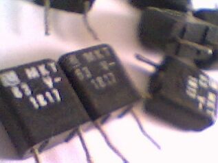

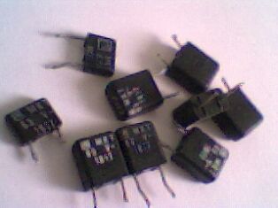

Cześć, mam pytanie. Może ktoś z kolegów miał styczność z tymi kondesatorami:
ERO MKT 1817
Jak one maja się do WIMY czerwonej w odsprzęganiu w zasilaczu (preamp itp.)
