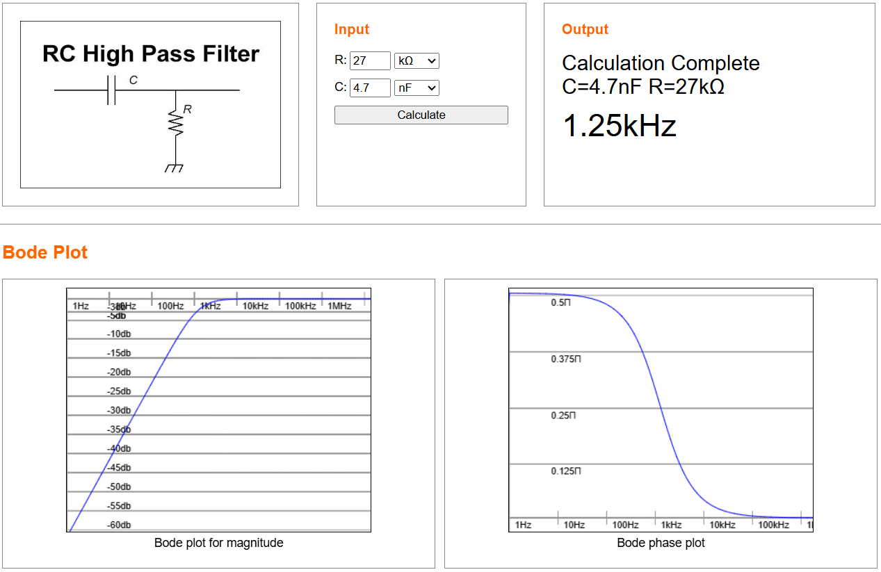

No to już wiesz co robić - wstawiasz dane do kalkulatorka z linku i patrzysz na wykresy , które się tam pokazują .
1nF niewiele da bo spadek charakterystyki filtra zaczyna się już od kilkunastu kHz i osiąga -3dB przy 5.89kHz.
10nF pokryje pasmo równo do około 1,5kHz a -3dB będzie przy około 580Hz - czyli trochę za nisko .
Wniosek prosty - jeżeli bypass ma działać tylko na wysokie cz. to eksperymentuj z pojemnościami w zakresie od 1nF do 10nF . Na przykład 4,7nF :

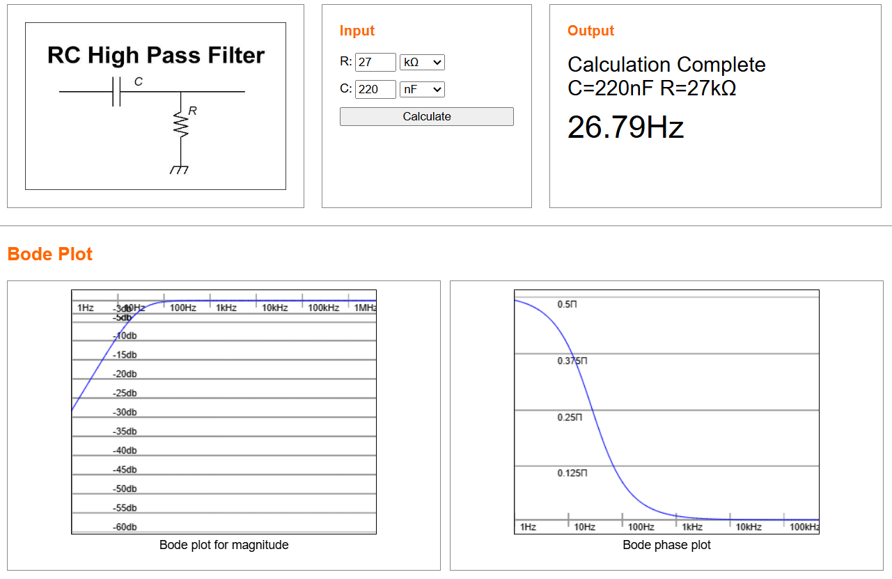

Można wstawić 220nF WIMA MKP2 i posłuchać jak wpłynie na wysokie tony i średnicę .
I w praktyce tak się potwierdzą ,
