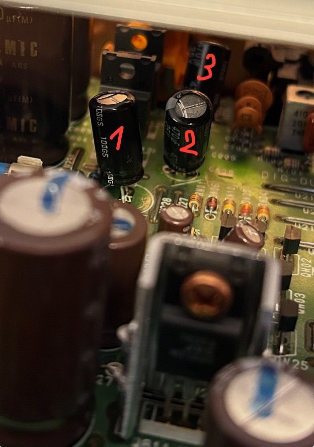

Hejka. Mam jeszcze odtwarzacz CD marantz CD63mk2 KI. Wszystkie Kondensatory zostały sprawdzone a wymienione zostały 3  sztuki na zasilaniu. Zaznaczyłem je na zdjęciu 1,2,3. Wsadzono jakiś  shit. Czy możecie polecić co w to miejsce włożyć aby uzyskać lekki tuning że już nie mówiąc o przywróceniu brzmienia fabrycznego ? Niestety nie mam schematu aby ułatwić zadanie.
Mnie to na Elna Silmic II wyglada

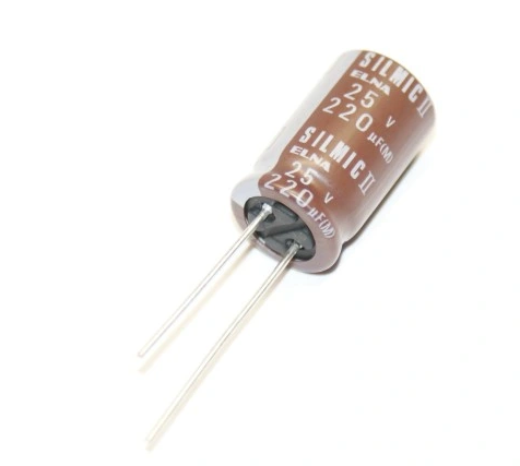

Sprawdzę dokładnie co to za kondy. Ale jeśli elna silmic II RFS to lipa nie ? To jest ta aktualna produkcja ktoś pisał że słabe są.
moje są czarne , a Elna silmic II RFS jest brązowa. Potrzebuję propozycji na co je wymienić aby trochę stuningować CDka.

To nie są silmic rfs
bez schematu to nic nie pomożemy. Najlepiej załóż nowy wątek o tym konkretnym modelu, bo inaczej Forum z Rankingiem Kondensatorów zamieni się w śmietnik, jak będziemy tu każdy model "tuningować"
Mam na mysli ze oryginalnie byly SiImic II a przynajmniej tak wyglada po zdjeciach z linku.
Trzy kondensatory po 100uF 25V to nie jest jakis wydatek, mozna sprawdzic kilka opcji. Sprobuj te polecane wczesniej Wurth. Moze Nichicon PW ewentualnie tez.

Jak chesz dobrze i tanio to weź 220uf na 35 v ( nie na 25v) tonerex można je jeszcze dostc choć łatwo nie będzie, a za 100uf 63v wstaw 120uf Wurth ATLL lub ATLI.
Jeśli chcesz lepiej to seiryu nonpolar 220uf na 63v ( specjalnie przewymiarowane napiecie) lepsze ma parametry. A za 100uf dałbym albo Jupiter Cosmos lub wurth ATLL (jak wyzej).
Lub odwrotnie 220uf Jupiter a 100uf seiryu nonpolar.
Czemu nie proponuje AN kaisei nonpolar bo to jest bardzo czysty i neutralny kondesator i może nie spodobać Ci się co uslyszysz z reszty podzespołów lub toru.
Seiryu to bardzo muzykalny kondesator Jupiter Cosmos również do tego mają fajna barwę. I są dużo bezpieczniejsze.
W mundorfa bym nie wchodził. Może jest bardziej dostępny ale .... to nie jego miejsce.
Możesz jeszcze rozważyć AN standard ale jego trzeba wziąć na pewno o oczko wyżej napięcie czyli jak masz 25V to bierzesz na 63v ,a jak masz 63v to bierzesz na 100V.
Jednka dałbym dwa rodzaje najlepiej innej marki ,czemu bo każdy wniesie coś innego od siebie i dźwięk będzie bardziej kompletny.
Te 220uf są ważniejsze z tego co widać na schemacie wklejonym przez kolegę zombi7.
Tam daj lepsze.
Hej Mariusz. Ze względu na wysokie ceny (+wysyłka 125zł , cło 150 zł) i małą dostępność nie będę w stanie zamienić wszystkich na te najdroższe. Dlatego mam pytania 🙂
1. Te 220uF 25V - potrzebuję 4 szt Cosmos Jupiter . Ale będę miał tylko 2 szt. Czy mogę włożyć tylko 2 szt zamiast 4 szt ( po 1 szt na kanał ) ? A te 2 pozostałe to użyję Nichicon Muze KZ albo Elna Torenex ? Jeśli tak to który lepszy Nichicon KZ czy Elna Torenex ? Czy jednak koniecznie wsadzić 4 x Cosmos Jupiter z czasem jak zdobędę więcej ?
2. Te 63V 100uF - potrzebuję 4szt. Mam kupione wcześniej Nichicony FG. Póki co nie mam nic lepszego. Nada się to ?
Nic się nie stanie jak dwa zastosujesz takie a dwa inne oczywiście symetryczne na kanał. W Twoim przypadku dałbym Tonerex.
Nie polecam.  Poczekaj i wstaw coś lepszego. Albo jak będą robić zakupy w mouser grupowe to zamów chociaż wurth ATLL, ATLI, ATUL.

Mariusz, wielkie dzięki za pomoc. Dzięki Tobie mój kolega i ja będziemy mieli cudo wzmacniacze 🙂 Bo to samo będę lutował u kolegi.
Podsumowując, proszę rzuć jeszcze okiem  😉
1. ten 63V 100uF  - kupiłem 4 sztuki / wzmacniacz  WCAP-ATLI 120uF 63V 20% Radial.
2. ten 25V 220uF - kupiłem 4 sztuki / wzmacniacz Jupiter Cosmos 25V 250uF. Kond 220uF nie występuje więc czy zakupione 250uF będą ok ?
Nie jestem elektronikiem ale potrafię lutować. Kondy mam nowe. Czy muszę je rozładować przed przylutowaniem ? Jeśli tak, jak to zrobić ? Czy po prostu od razu przylutować do płytki i tyle ?  🙂
Jarek
@Szosiu 250 uF zamiast 220 uF będzie ok.
Nie musisz rozładowywać, wlutuj. Nie pomyl polaryzacji (+/-) - z reguły na płytkach są oznaczenia, ale dobrą praktyką jest przed wylutowaniem zrobić zdjęcia.
czy te kondy należy lutować w poziomie czy pionie względem płytki ? 🙂
Wg mnie obojętnie, starając się aby nóżki były możliwie krótkie. Recap jest często wyzwaniem zwłaszcza że względu na gabaryty.
Myślę dać w poziomie aby obie nóżki były tak samo długie względem płytki 🙂
Zajrzyj na priv - taka koperta w rogu, bo może to są opisane właśnie kondensatory.
C 655 do 658 ...
Jak wejdą to będzie lepiej, jak nie  to wstaw w pionie,  nic się nie stanie.

dzięki, jeszcze tylko ostatnie pytanko. Jupiter Cosmos 25V 250uF. Kond 220uF nie występuje więc czy zakupione 250uF będą ok ?
