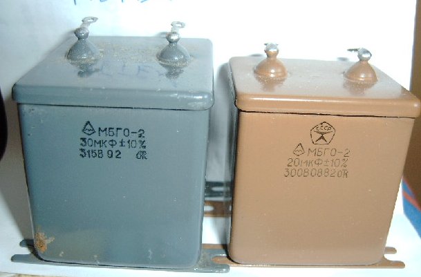

Witam grono pasjonatów !
Proszę o informację , czy ktoś z szacownego forum miał do czynienia , używał , lub używa podobnych kondensatorów przy własnej konstrukcji .
W moim przypadku chodzi o zastosowanie w zwrotnicach w odgrodach .
Proszę o opinie przydatności , zalet , wad , wrażeń odsłuchowych itp ... np, kombinacji zastosowań z innymi kondensatorami .
Dodam , że są to fabrycznie nowe elementy tzw NOS - y .
