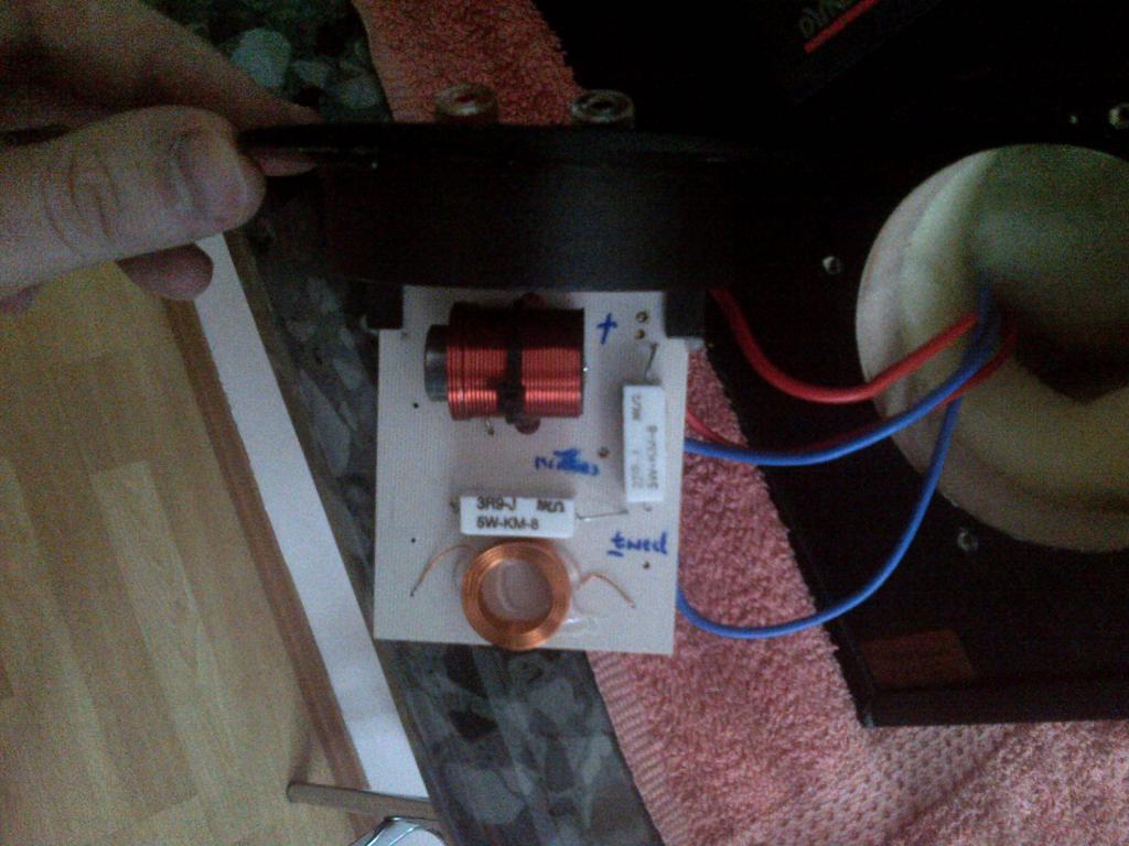

Mam problem ze znalezieniem plusa na płytce dla kondensatora. Stary kondensator nie posiadał takiego oznaczenia to raz. Następnie na płytce tam gdzie są terminale wejscia na kable do kolumn jest na odwrót, gdzie wejscie oznaczone na czerwono + tam idą kable - do głośników. Zatem jak to ma być, z której strony plus na kondensator ? Przesyłam zdjęcia
arcam 23t > synthesis ensemble el84 > excite x16 (mod.)
dodam jeszcze że bezpośrednio od terminala czerwonego jest połączona bezposrednio jedna nóżka kndensatora.
nowy kond i cewka i tak nie zmieści Ci się na tej płytce raczej. Albo bedziesz musiał położyć cewkę z jednej strony a resztę dać z drugiej.
kond jest w szeregu do głośnika i + terminala. Ta mała cewka to pewnie drugi element, równoległy z tym filtrze, czyli D28 jest na drugim rzędzie filtrowany

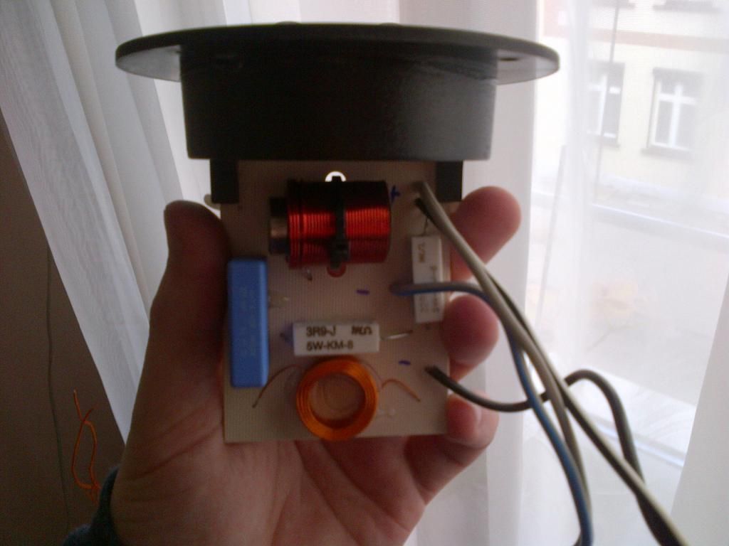

Słucham z 3 godzinę czerwonych jantzenów i rewelacji nie ma, kond. wyprowadziłem byłymi kabelkami z tych monitorów. Zmiany są nie duże to i ciężko je konkretnie wychwycić. Ogólnie delikatnie wiecej wysokich, nie ostro, ale ostrzej, przejzystość lepsza ale nie dużo ale to najbardziej słychać, trochę lepsza głębokość, szczegółu delikatnie więcej. Z wad to na cieplejszych lampach bardziej to słychać, mniejsza plastyczność, wokal trochę wychudział barwa zmalała ? zdaje się że jest jakoś techniczniej.
Kamil te kondy nowe tak? To daj im pograć jakieś 100-200h :) i pilnuj, żeby kable od kondów do zwrotnicy były jak najkrótsze, najlepiej wsadzić w zwrotnicę, nie wyciągać poza nią.
Nowe. Nie wiem czy to dobry kierunek na czekanie, poczekam na rezystory od bmxmen-a może w tym połączeniu będzie miało to sens, jest on zdania że jego rezystory dają wypełnienie ale może wyjsc ze w połączeniu z fabrycznymi kond. będzie lepiej, nie wiadomo. Wypełnienie, masa, plastyczność by się przydała t. Potem wlutuje swoje stare kondy i porównam.Braki w organiczności to braki na przyjemności z dzwięku a analityczne zalety tego nie rekompensują. Ale na razie spokojnie.

Wcześniej napisałem że czerwone kondensator jantzena dał delikatnie więcej wysokich, zagrało ostrzej ale nie ostro. Dziś słuchając muszę zweryfikować swoją opinię bo uważam że to nie jest delikatnie a sporo więcej góry, co już drażniło, w stosunku do wczesniejszego kond. mniej plastyczniej, bardziej technicznie, wokale mniej przyjemne z jakimś to czasem metalicznym nalotem. Dziś przyszły cztery rezystory od bmxmena, po przelutowaniu z rezystorów zmiana jest oczywistsza/czytelniejsza niżeli po wymianie na czerwone kond. jantzena gdzie trochę się zastanawiałem. Ogólnie spokojniej z dociążeniem po całości te zmiany są duże i oczywiste od razu, góra jest spokojniejsza jak przed jantzenem. Posłucham na spokojnie z odpoczynkami na świeżo.

Wyczuwam to tak że balans tonalny poszedł mocno w dół z ogólnym dociążeniem dźwięku. Góry jest duużo mniej, przytępiła się/z uplastycznieniem i straciła ona całkowicie blask, nie ma swobody z jaką rozświetla się na scenie szczegół na górze, zmniejsza to uczucie przestrzenności, czystości te zmiany są duże. W odczuciu wspomaga to wypchnięcie średnicy i jej bardzo dominującą rolę w przekazie. Wymieniłem z powrotem jeden rezystor 3R9 na cementowy, cechy góry wróciły, grafitowy zostawiłem na dole. Przekaz wydaje się spójny, wydaje się nawet że jest ciekawiej z grafitowym na dole.
