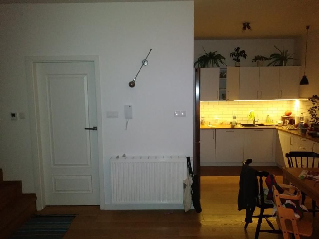

Więcej rogów nie mam bo za plecami mam otwarta kuchnię i schody na piętro. Potem dam fotkę.

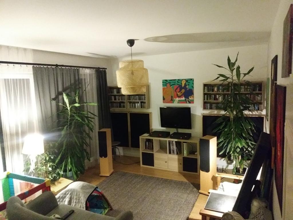

Teraz tak to u mnie wygląda. Zastanawiam się i co dalej.
Nie wiem co konkretnie dać na ten telewizor i co ze ścianami bocznymi. Pozostaje jeszcze otwarta kuchnia z jednej strony pomieszczenia.
Absorbery 2,4 m2
Półki z płytami 1,4 m2
Regał pod tv 1,1
Dywan 4 m2
Z lewej strony okno z zasłonami a z prawej dwa fotele z drewna i pianki tapicerskiej. Na środku dwuosobowa sofa.
Za sofą do ściany jest około 2,2m. Kuchnia raczej żywa.
W części kuchennej pogłosz słyszalny. W części odsłuchowej zdecydowanie lepiej.
Sufit niestety goły, tylko lampa.
Na tv chcę dać tego lekkiego qrd.
Na boki chyba też tyle, że mam roczne dziecko i nie wiem co by można dać bezpiecznego. Myślę też o tych lekkich qrd.
Absorbery 2,4 m2
Regał pod tv 1,1
Dywan 4 m2
To kilka procent łącznej powierzchni przegród pomieszczenia, z tego znaczna część zapewne nie działa szerokopasmowo. Niestety aby uzyskać przyzwoite efekty potrzeba 20-30%. Aczkolwiek, czasami optymalny poziom zagracenia w połączeniu ze swobodą w ustawieniu daje całkiem niezłe efekty. Coś bym jednak z tym sufitem spróbował zrobić.

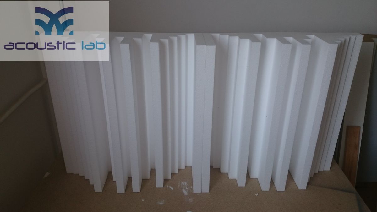

Czy mógłbym prosić o porady co zastosować na boczne pierwsze odbicia.
Wstępnie myślałem o QRD 11N
lub
   7N+1 QRD
lub
Bardziej skłaniam się ku tym pierwszym bo mógłbym je postawić na podłodze(100x60cm).

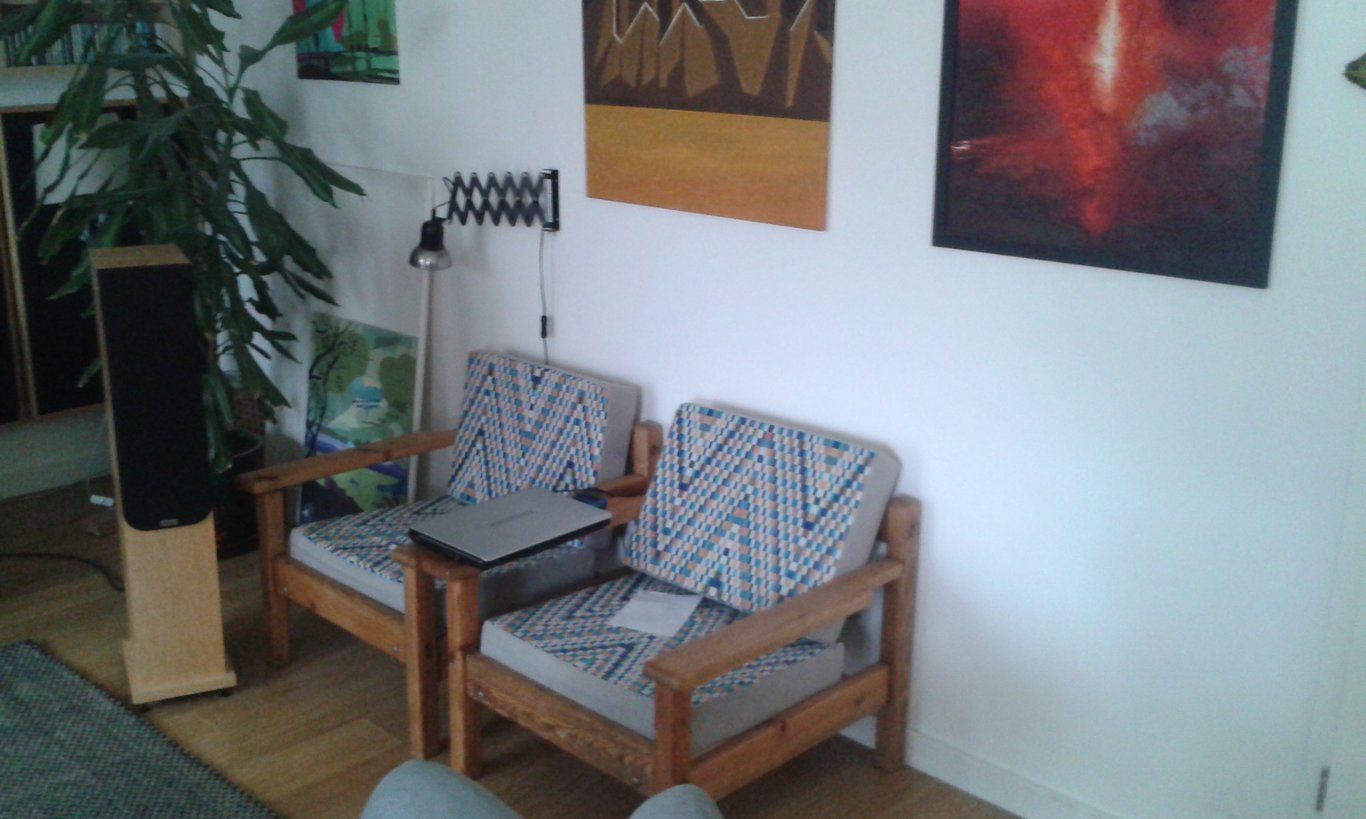

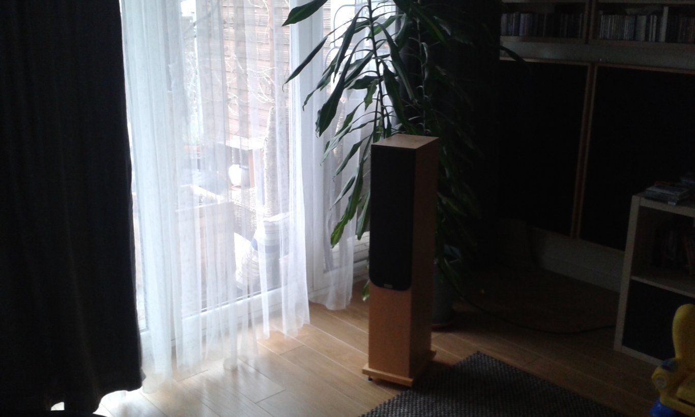

Z prawej mam ścianę, ale z lewej strony jest duże okno i mógłbym ten dyfuzor chować po odsłuchu(załączam zdjęcia). Mam małe dziecko  i nie chcę żeby się na nie przewrócił.
Ewentualnie na prawą stronę mogę wstawić regał, ale co z drugą stroną gdzie to okno?

Możesz przesunąć te fotele? Dyfuzory najlepiej umieszczać w miejscach pierwszych odbić, tak aby środek ustroju wypadał pomiędzy głośnikiem średnio i wysokotonowym.
Sprawdź lusterkiem gdzie wypadają te miejsca. Po prawej ustrój zamocujesz na ścianie, a po lewej postawisz na nóżkach.
Kolumny mam teraz wysunięte na 1, 9m.  Tam gdzie są te fotele stoi jeszcze normalnie wózek.  Coś pokombinuję jeszcze.  Może dam jedną do tyłu za kolumną jakoś tak z ukosa.
Wracając do tych dyfuzorów to,  które konkretnie brać pod uwagę.
Zależnie od budżetu. Jak stać Ciebie na sklejkę to kupuj sklejkę, jak nie to styropianowe.
