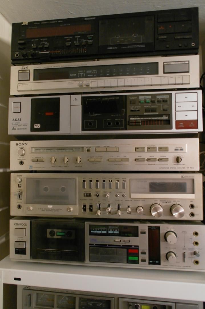

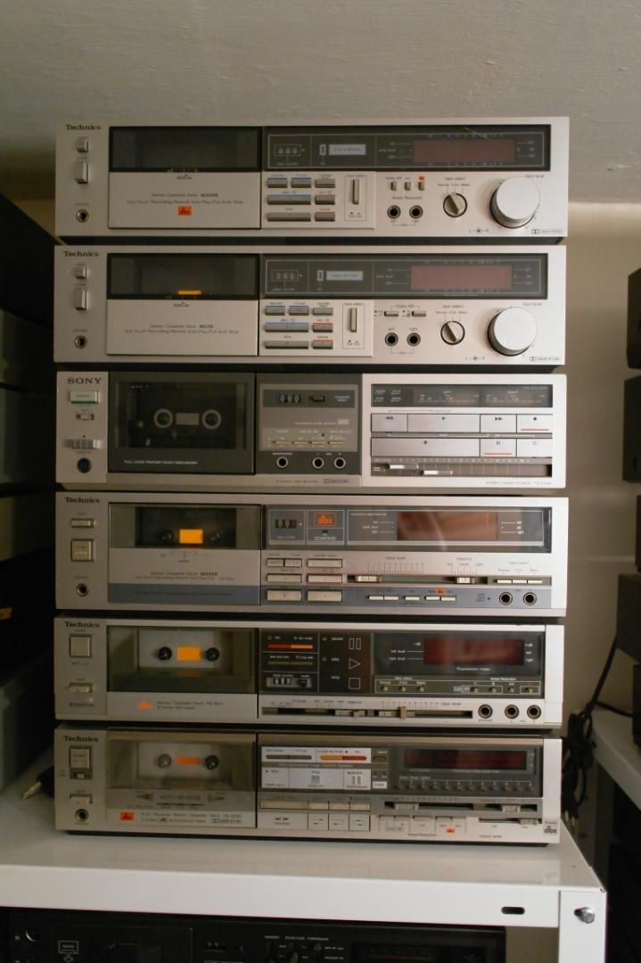

Może ktoś ma coś fajnego na zbyciu?

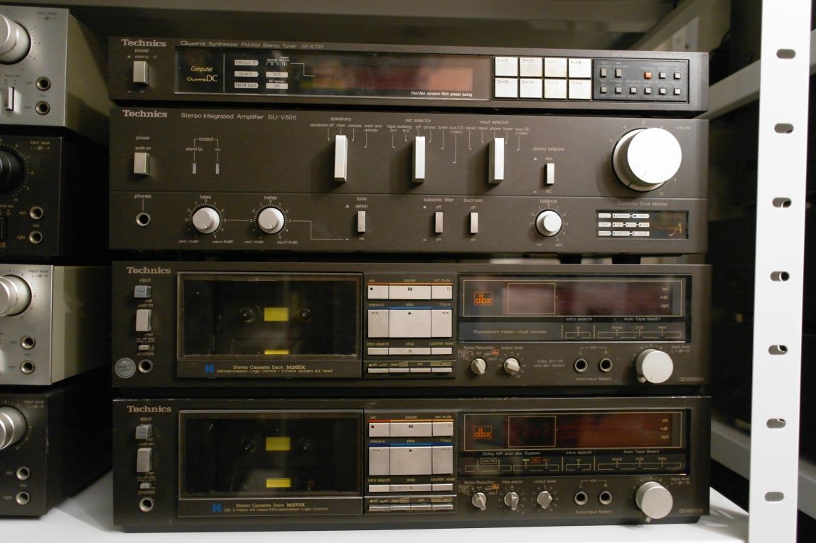

No to jeszcze jedno, do znudzenia Kolegów! ;-)
No ładne cacka! :) Miałem przynajmniej cztery z nich. A ten tuner to 70-tka czy 90-tka? Swoją drogą, chyba najlepszy tuner Technicsa i jeden z najlepszych w ogóle. No i zdaje się timer również jest?
Piękne maszyny. Kiedyś to wszystko miało wygląd!
No, moim skromnym zdaniem nadal ma wygląd! ;-)
Wzmacniacz to Technics SU-V90D, z wbudowanym 18-bitowym przetwornikiem analogowo-cyfrowym, a tuner to ST-G90 (tu ukłony do jednego z Kolegów). Jest jeszcze drugi tuner, ST-G6T, z wbudowanym timerem i wykorzystywany tylko jako timer - nie składał mi się jakoś zakup timera, to kupiłem tuner z timerem za bardzo sensowną cenę. Timer nie jest bardzo zaawansowany, nie ma programowania tygodniowego, itp, a jedynie jedno wydarzenie jednorazowo lub codziennie. Zresztą sam tuner w nim też nie jest bardzo byle jaki, ale z niego nie korzystam.

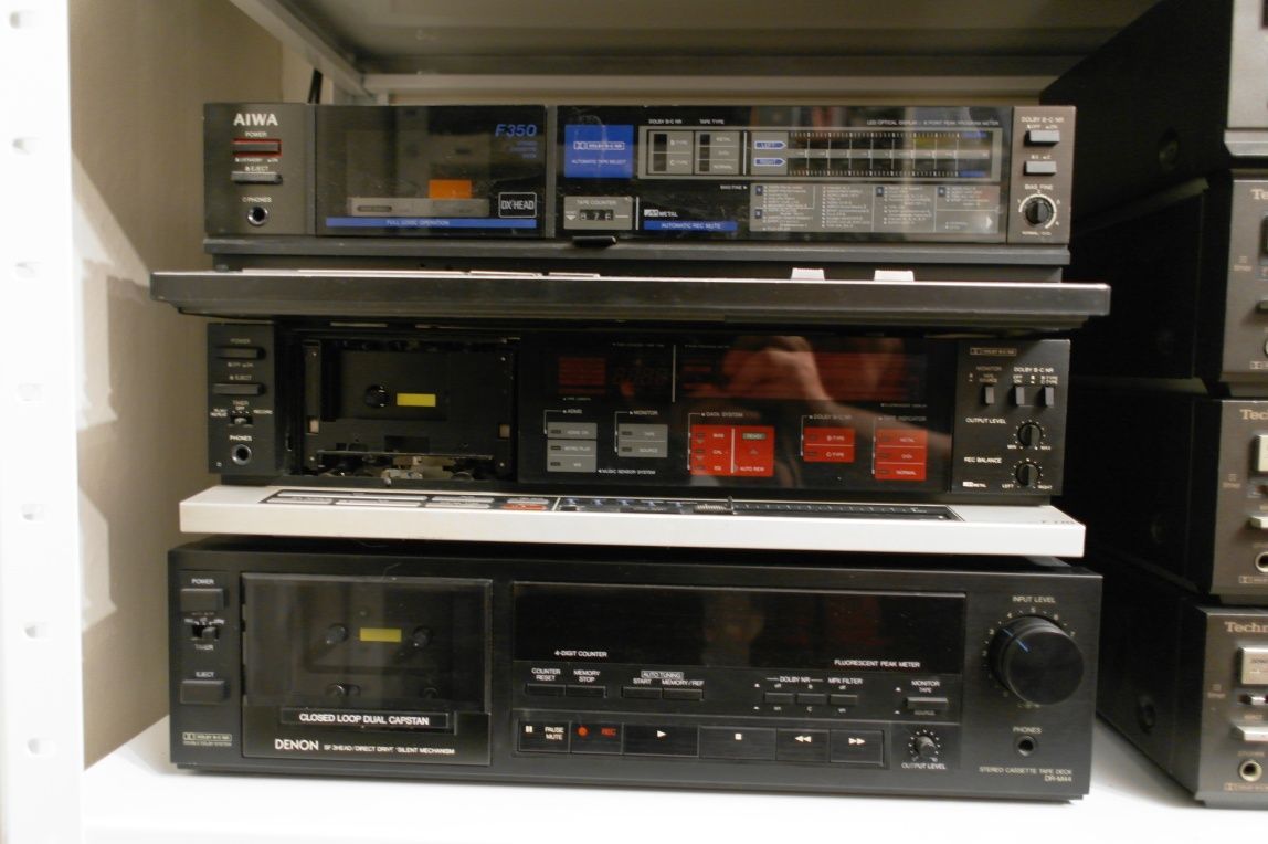

Część magnetofonów jest podłączona, niestety, wyłącznie jako odtwarzacze. Ale myślę nad tym, jak to zmienić. Dzięki przełącznikowi wejść Sony SB-700 (na górze) mogę nagrywać na 4 urządzenia z dowolnego źródła.
Przydałoby mi się takie urządzenie, jak Robinsona.
Edytowane przez MaciejLK
Część magnetofonów jest podłączona, niestety, wyłącznie jako odtwarzacze. Ale myślę nad tym, jak to zmienić. Dzięki przełącznikowi wejść Sony SB-700 (na górze) mogę nagrywać na 4 urządzenia z dowolnego źródła. Wymaga to jednak, niestety, chwili pomyślenia przy naciskaniu guziczków, i po prostu paru prób dla sprawdzenia, gdzie biegnie sygnał. Jest to trochę skomplikowane - przełącznik wejść jest podłączony do korektora jako magnetofon, a korektor do wzmacniacza jako Tape 1. Tylko jeden magnetofon jest więc podłączony bezpośrednio do wzmacniacza jako Tape 2. MD i pozostałe magnetofony są podłączone do przełącznika - 3 z możliwością nagrywania, pozostałe jako odtwarzacze. Nie wypróbowałem jeszcze wszelkich możliwych połączeń - wieża stoi w tej postaci zaledwie od paru dni, po "wielkim ruchu" ;-) zakończonym ustawieniem sprzętu "wystawowego" na regałach. ;-)
Brzmienie wzmacniacza? Moim zdaniem OK. ale moje zdanie się tu nie liczy, bo, jak wielokrotnie wspominałem, nie mam wybitnego słuchu i dla zasady nie wypowiadam się o brzmieniu urządzeń. Obecnie podłączony jest do takich sobie kolumn - na górze widoczne Sony od mini-wieży, nawet niezłe, ale bez przesady, a na dole niewidoczne stare Tonsile, o których można powiedzieć tylko tyle, że wydają dźwięk.
Wzmacniacz kupiłem w komisie 10 czerwca 1998 r. za 480 zł (mam notatki!) - wtedy było to dla mnie dużo i pamiętam, że pożyczałem od kolegi. W 92 roku był to najdroższy model i kosztował 7.650.000 ówczesnych złotych (SU-VX700 - "tylko" 5.590.000, RS-B965 - 5.990.000).

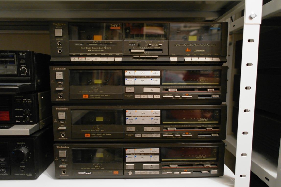

Maciek, zaniedbujesz się. Nie włączyłeś gramofonu i to widać bo lampka stroboskopu się nie świeci. :-)))
E tam, przyjrzyj się dokładnie! Lampki stroboskopu nie widać, bo aparat był za nisko. Widać, że świecą diody 33 i Repeat!
