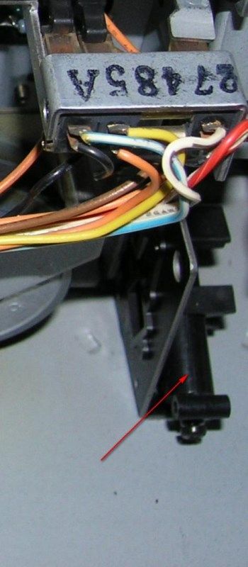

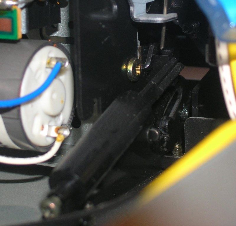

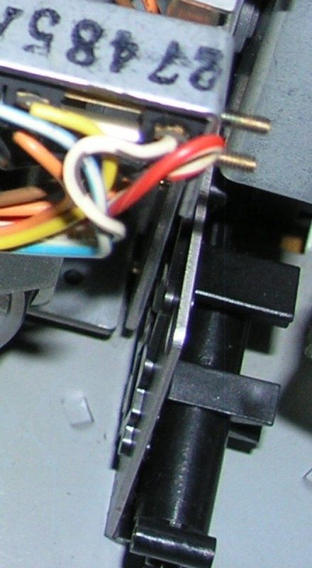

Tłumik w KX-1100HX/880HX jest pokazany na zdjęciach. Śrubę regulacyjną widać również.

Tam jest tłok z gumową uszczelką na krawędzi. Być może dodanie smaru wiskozowego zwiększyłoby tarcie albo choćby uszczelniło ten tłok. Ja w jednym walczyłem ze zbyt szybkim otwieraniem się kieszeni, i żadne wkręcanie ani wykręcanie śrubki regulacyjnej nie pomagało - pewnie tłok nie był szczelny w tym cylindrze.

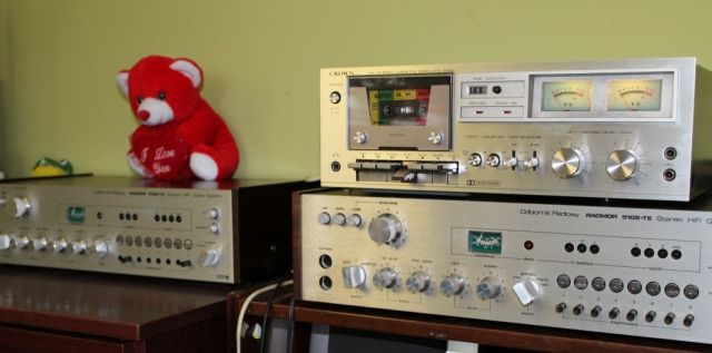

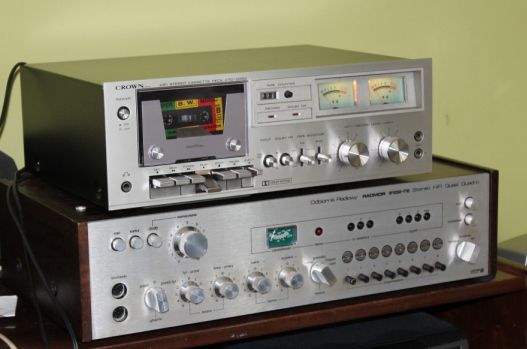

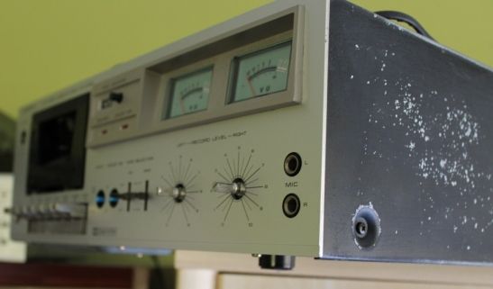

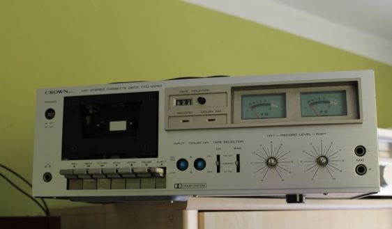

wreście udało mi się skończyć naprawę i odrestaurowanie decka CROWN CTD-2050,wiem że nie jest to jakiś rewelacyjny deck ale chciałem go do prowadzić do stanu fabrycznego.Kupiłem go na starociach w Jaśle był w opłakanym wstanie bez gałek kieszeni ogólnie mówiąc złom,ale za to panel przedni w dość dobrym wstanie.Jest mały problem z jakością odtwarzania głównie wysokie tony,troche są przytłumione myślę że jest to problem głowicy.Pozdrawiam

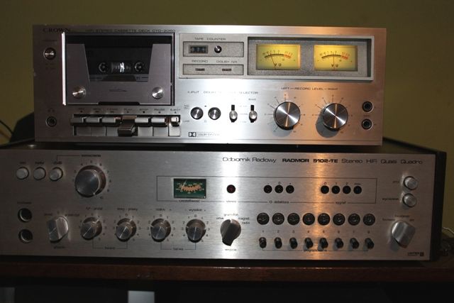

Maniutek, ładny w Kasjelowym stylu. Trochę dziwaczne to połączenie isostatów z heblami w jednym rzędzie.

No ja trzymam dwie Radmoryny, bo jedna pięciooka a druga diodkowa. A Ty lubisz bliźnięta?:-)

To przypadek z tymi radmorami jeden dostałem od kolegi z forum, a drugi wraz z kolumnami i deckiem M8011 od gościa który robił porządki na strychu i chciał to wszystko wyrzucić.Mówił mi że leżało mu na strychu i zawadzało ponad 15 lat.Pozdrawiam
I jak zwykle przygarnąłeś, wychuchałeś i cieszą nadal oko i ucho. To chyba dobrze, że jest nas jeszcze trochę, starych "wariatów", kierujących się nie tylko audiofilskim brzmieniem:-)

Tak masz rację zawsze podchodziłem dużym sentymentem radmora ale nigdy nie było mnie stać żeby go kupić,chciałbym mieć tego drugiego z wskażnikami ale niestety są nie osiągalne.Pozdr
Dobra robota. Deck może nie jest warty takiego poświęcenia, no ale wyrzucić też szkoda.
Jak chcesz to zmierz rezystancję tej głowicy. Podeślę ci jakąś używaną, ale dobrą głowicę.

Ok Dzięki Kasjel jak tylko będe w domu to zmierzę rezystancję, masz rację że może nie jest wart tyle zachodu ale kolejny klocek uratowany.I chyba oto chodzi żebyśmy próbowali przywracać do dawnej świetności te spaniałe dzieła techniki.Pozdrawiam Marian
