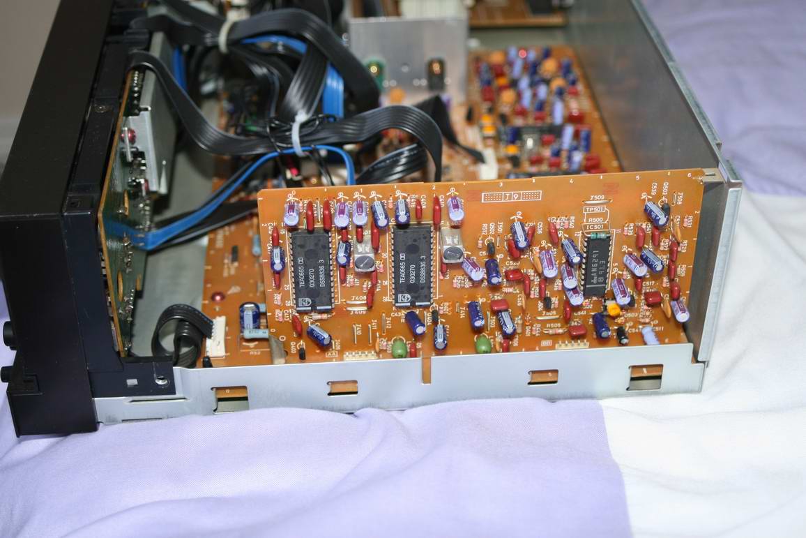

Wklejam zdjęcia środka i mechaniki. Dziś zabieram się za złożenie RS-T80R. porobię troszkę zdjęć to wkleję :)
