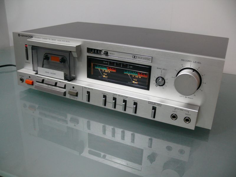

Mam jeszcze pytanie, czy Koledze znany jest ten model? Trafił mi się egzemplarz w ładnym stanie lecz z paskami w postaci czarnej mazi. Po starannym oczyszczeniu i założeniu prowizorycznie dobranych dwóch głównych w celu przetestowania okazało się, że póki co występują dwa problemy: 1. wysuwa podczas odtwarzania taśmę z kasety, 2. Nie odtwarza i nie nagrywa prawy kanał. Deck parametrami przeciętny, ale prezentuje się pięknie!
(fotka z netu)
(fotka z netu)
Miałem model KX 800. Musisz spryskać "kontaktem" przełącznik listwowy zapis-odczyt.
Co znaczy "wysuwa taśmę" ? Po prostu wciąga ją ?
