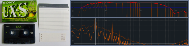

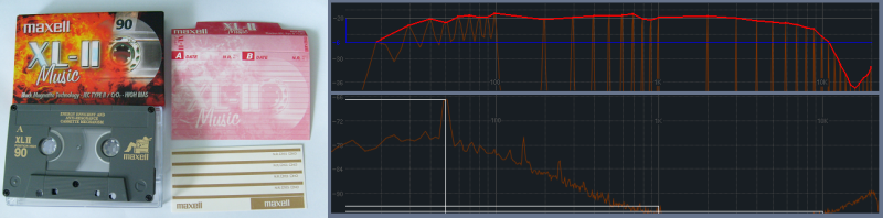

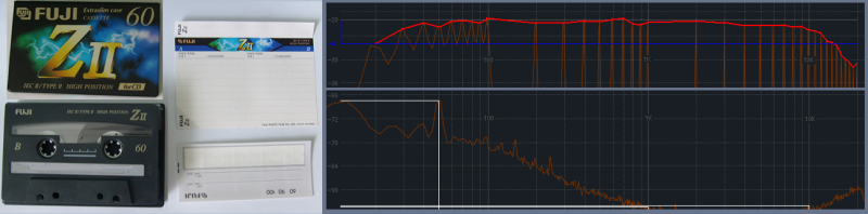

Z moich doświadczeń wynika, że w żelazówkach z pasmem przenoszenia i tak nie jest najgorzej, tyle ze więcej szumu. Nie sprawdzałem przy 0dB, ale szału na pewno nie ma. Test na Onkyo TA-2550, DX-6550, M-Audio A2496 rev.B, przy -20dB.
Zaloguj się, aby zobaczyć treść (możliwe logowanie za pomocą ) Edytowane przez lost
Lost, a nie miałeś jakiś dobrych kaset? ok, Fuji jak Cię mogę, ale ta ostatnia sonu UX-S i w dodatku chyba nie oryginalna, raczej nie nadaje się do tego typu badań :)

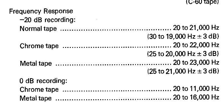

Standardowo pasmo przenoszenia podawano zawsze przy poziomie -20 dB. Luxman wyłamywał się z tego i podawał przy -25 dB.
Niektórzy producenci dodatkowo podawali czasami pasmo przenoszenia przy innym (wyższym) poziomie zapisu, i wtedy faktycznie pasmo było znacznie mniejsze niż przy -20 dB. Dlatego te informacje, podane przez Yula, należy uznać za z grubsza prawdziwe, choć oczywiście dla różnych modeli i taśm możliwe są różne odchylenia.
Np. JVC DD-9 (dość dobry trzygłowicowiec z początku lat 80-tych):
Metal (JVC ME):
(@ -20 dB): 15-20k, 25-18k (+/- 3dB), 40-12,5k (+/- 1dB, po autokalibracji), 25-12,5k (@0 dB), (+/- 3dB)
CrO2 (SA):
(@ -20 dB): 15-20k, 25-18k (+/- 3dB), 40-12,5k (+/- 1dB, po autokalibracji), 25-8k (@0dB), (+/- 3dB)
Normal (UD):
(@ -20 dB): 15-19k, 25-17k (+/- 3dB), 40-12,5k (+/- 1dB, po autokalibracji), 25-8k (@0dB), (+/- 3dB)
Jak widać, pasmo przy poziomie 0 dB faktycznie spada drastycznie - na metalu do 12,5k, a na pozostałych do zaledwie do 8k.
Sony, z kolei, zwyczajowo - ale tylko dla taśm metalowych - podawało także pasmo dla poziomu -4 dB. Np. TC-KA6ES ma dla metalu 20-21k @ -20 dB, (+/- 3dB), a przy poziomie -4 dB ma 20-16k (+/- 3dB).
