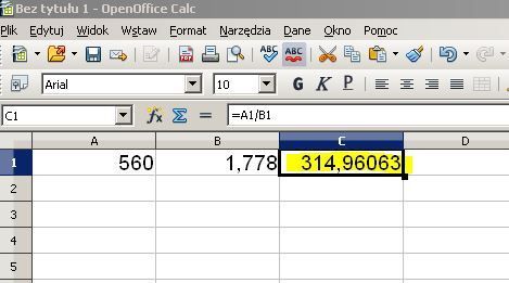

U2 = U1/1,778 = 560mV/1,778 = 314,9mV co można przyjąć jako 315mV.
GMark :) zawału dostanę przez Ciebie :) przez minutę myślałem, ze mój magnetofon jest popsuty, ale potem okazało się, że to Twój kalkulator :) 560mV/1,778= 475mV :) i to by się zgadzało :)

:) napiszę tak, excel przeliczył 475 :) kalkulator casio 315 :) i już dam sobie dzisiaj spokój, bo mi się zwój przegrzał :) Co prawda 475mV było wynikiem idealnym, bo takie właśnie napięcie jest na wyjściu liniowym kiedy na wyświetlaczu wskaźniki dochodzą do 0dB :)
Gość G.Mark
Zmień Excela.
C1 = A1/B1
GM
Zmień Excela.
C1 = A1/B1
GM
Prędzej chyba własną jednostkę centralną, lub jak mawia Woody drugi ulubiony organ na lepszy :) ewentualnie pozostaje poczekać na następne wcielenie i liczyć, że będzie lepiej:)
Przepraszam GMark, ale to chyba zmęczenie tym rokiem, który był baaardzo kiepski :(

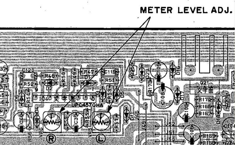

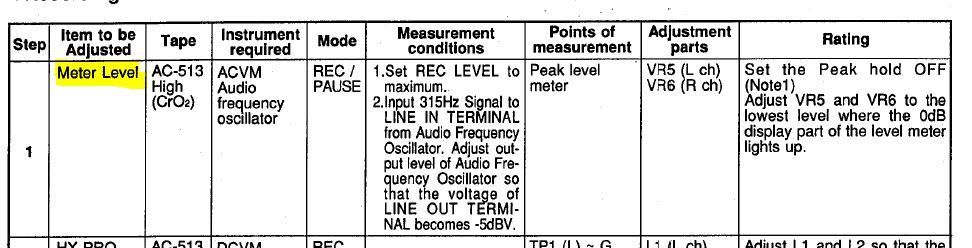

yamaha kx-690
Skoro taką regulację ma model 670...
http://elektrotanya.com/yamaha_kx-670.pdf/download.html
Porównaj ten rysunek
z wyglądem elementów na płycie bazowej 690-tki i jeśli napotkasz podobieństwa, zastosuj się do tego
GM
Edytowane przez G.Mark
GM

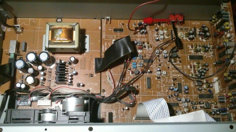

niestety, to nie ta sama płyta, bardzo się różnią :
Gość G.Mark
Czyli, że regulacja wskaźników to w rzeczywistości regulacja poziomu odtwarzania. Trochę teraz trudniej będzie, bo musisz sobie stworzyć nagranie testowe na właściwie wyregulowanym magnetofonie albo... zakupić fabryczną taśmę testową. I mieć pewność, że Twój miernik trzyma klasę dokładności przy pomiarach napięć zmiennych o częstotliwości 300 - 400Hz.
