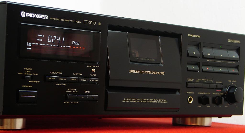

Witam, proszę o pomoc. Dziś wyciągnąłem mój magnetofon Pioneer CT-S710 z kartonu.Przebywał tam 2-lata, grał i wszystkie funkcję działały prawidłowo. Dzisiaj zauważyłem ,że nie przewija taśmy do końca tak w jedną jak i w drugą stronę. Jak by nie miał siły.Co to za usterka i czy da się ją usunąc? Wydaję mi się też ,że lekko przeciąga.Dla fachowca to nie problem, ja nigdy rozkręcałem takiego magnetofonu. Z góry dziękuję za odpowiedź. Pozdrawiam Sławek.
Gość G.Mark
... Co to za usterka i czy da się ją usunąc? Wydaję mi się też ,że lekko przeciąga.Dla fachowca to nie problem, ja nigdy rozkręcałem takiego magnetofonu. ...
To mogą być usterki tzw. idlera, rolek dociskowych i ew. silnika napędzającego wałki przesuwu. Da się te usterki usunąć.

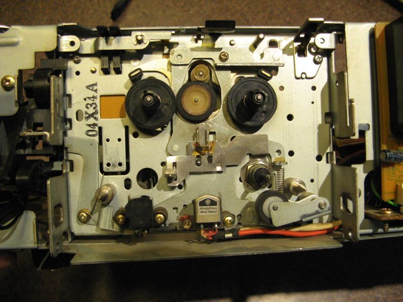

Witam Panowie Tak jak pisał Kuba brakuje nam blaszki która trzyma mostek tylko nie wiemy jak ona wygląda, może ktoś ma lub wie jak ona wygląda.
Ale okazało się, że ktoś, kto majstrował przy nim wcześniej zgubił część, która podtrzymuje mostek z głowicami i w momencie, kiedy koło sterujące go unosi, krzywka wypada z koła i mechanizm się blokuje. Stwierdziliśmy, że powinna tam być jakaś blaszka, która trzyma mostek i tu prosimy o pomoc posiadaczy tego (lub podobnego) modelu o pomoc. Bardzo bylibyśmy wdzięczni za jakieś zdjęcie mechanizmu od frontu, lub chociaż jego opis.Pozdrawiam

Znalazłem instrukcję do tego 590, ale nie jest dość szczegółowa i nie widać tego elementu.
Jak nie ma na rysunkach technicznych tego elementu, to znaczy, że go tam nie ma i nigdy nie było. Mechanizm jest zapewne kompletny, tylko koledzy nie naprawiają tego magnetofonu w pozycji STOP i stąd te problemy.
Czy to zdjęcie jakoś pomoże?

Na załączonym zdjęciu zaznaczyłem brakujący element.
Yul - dzięki! :-)

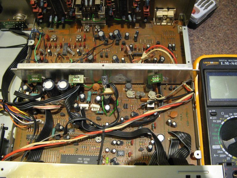

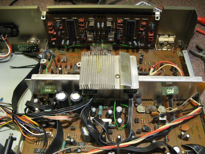

Korzystając z paru wolnych dni rozebrałem zakurzonego Kenwooda KX-880 SR. Magnetofon ogólnie był w kiepskim stanie technicznym.
Zachęcony pozytywnymi opiniami o deckach serii 880 chciałem koniecznie posłuchać jego brzmienia. Wykorzystując paru dawców wymieniłem wyślizganą oponkę idlera ( jest odrobinę grubsza, ale spasowała się bez problemu w rowku plastikowego kółka idlera) oraz rolkę dociskową (a dokładnie samą "oponkę"). Sprężone powietrze, pędzelek itd i deck zagrał. Brzmienie całkiem przyjemne i szczegółowe, jednak pojawiły się problemy. Po pierwsze marne działanie systemu dolby, zacząłem się więc przyglądać płytce i zauważyłem coś takiego:

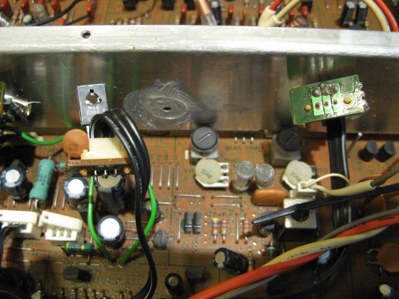

jak widać na fotce płytka redukcji szumów nie była całkowicie wciśnięta do slotu na płycie głównej a przecież oryginalne kołki mocujące do obudowy wyglądały na nienaruszone. Co ciekawe płytkę udało mi się docisnąć dopiero po wyjęciu tych fabrycznych mocowań (otwory w blaszkach obudowy były po prostu za wysoko). Prowizorycznie zabezpieczyłem płytkę przed wysunięciem wyginając blaszki obudowy co widać na następnej fotce. Nie wiem co o tym sądzić. W każdym razie układ teraz działa znakomicie. W ogóle deck gra bardzo ładnie, miałem parę trzygłowicowych magnetofonów i na pewno brzmiały gorzej, ale nie były to wysokie modele.
Po odsłuchaniu drugiej kasety pojawił się wysoki dzwięk taki pisk dobiegający z wnętrza decka. Zdjąłem obudowę podejrzewając jeden z silniczków napędu DD jednak to piszczenie dobiega z rejonu radiatora regulatorów napięcia. Im dłużej gra deck tym głośniejszy jest ten dźwięk. Na tej aluminiowej listwie jest przykręconych kilka regulatorów napięcia Nec D882Q. Radiator dość ciepły. Odłączałem układy kolejno i okazało się że po odłączeniu przewodu z gniazdka oznaczonego na płycie jako W11 piszczenie znikło, deck sie włącza ale oczywiście nie gra. Myślałem że to ten regulator kończy życie, ale podmiana na inny nic nie daje: wpięcie układu w gniazdko W11 powoduje piszczenie. Tak więc proszę Kolegów o pomoc w zlokalizowaniu elementu powodującego ten pisk, szczególnie Kolegę G.Marka bo czytałem, że kiedyś reanimował model 880 D. Póki co założyłem dodatkowy radiator na ta listwę, ale to tak na wszelki wypadek. Poniżej kilka fotek.

... Radiator dość ciepły. Odłączałem układy kolejno i okazało się że po odłączeniu przewodu z gniazdka oznaczonego na płycie jako W11 piszczenie znikło, deck sie włącza ale oczywiście nie gra. Myślałem że to ten regulator kończy życie, ale podmiana na inny nic nie daje: wpięcie układu w gniazdko W11 powoduje piszczenie. Tak więc proszę Kolegów o pomoc w zlokalizowaniu elementu powodującego ten pisk, szczególnie Kolegę G.Marka bo czytałem, że kiedyś reanimował model 880 D. Póki co założyłem dodatkowy radiator na ta listwę, ale to tak na wszelki wypadek. Poniżej kilka fotek.
Ponieważ konstrukcja magnetofonu została celowo zniszczona
nie będę mógł pomóc w zlokalizowaniu usterki. Dodatkowy radiator jest całkowicie zbędny, a dociskanie płytki Dolby i wyginanie uchwytów, nie było konieczne.
