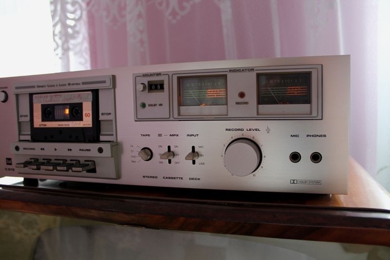

Panowie,kupiłem Onkyo TA-2570.Problem z nim polega na tym,że przy odtwarzaniu i nagrywaniu faluje,drży dzwięk.Deck stał długo nieużywany,był zakurzony nieco,ale głowice są w stanie idealnym np.Wyczyściłem rolki,odkurzyłem go,wszystko działa,kalibracja,przewijanie,wszystkie funkcje,ale te drżenie dzwięku...Zamówiłem nowe paski do niego,czekam na nie.Czy wymiana pasków pomoże? Jeśli nie,to jaka jest przyczyna tej usterki? I jeszcze jedno-Jak w wymienić w nim paski? Trzeba dużo rozbierać mechanizm? Po za tym to bardzo podoba mi sie jego brzmienie no i wyglad.
Wymiana pasków jest łatwa. Pasek od lewego sprzęgła możesz wymienić tylko po zdjęciu klapki kieszeni i odkręceniu dwóch śrubek mocujących tylną ściankę kieszeni. Natomiast aby wymienić pasek napędowy płaski musisz odkręcić ten blaszany moduł z silnikiem gł. Tam po lewej stronie mechanizmu, z boku jest wiele śrubek i pamiętam że trudno się połapać które należy wykręcić by cały moduł z silnikiem można było zdjąć. Ale ogólnie można powiedzieć że nie ma problemu z wymianą pasków w tym decku.
Falowanie dźwięku to raczej wina zużytych pasków, ale drżenie to już może być spowodowane zużytym silnikiem gł.

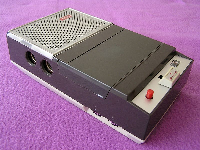

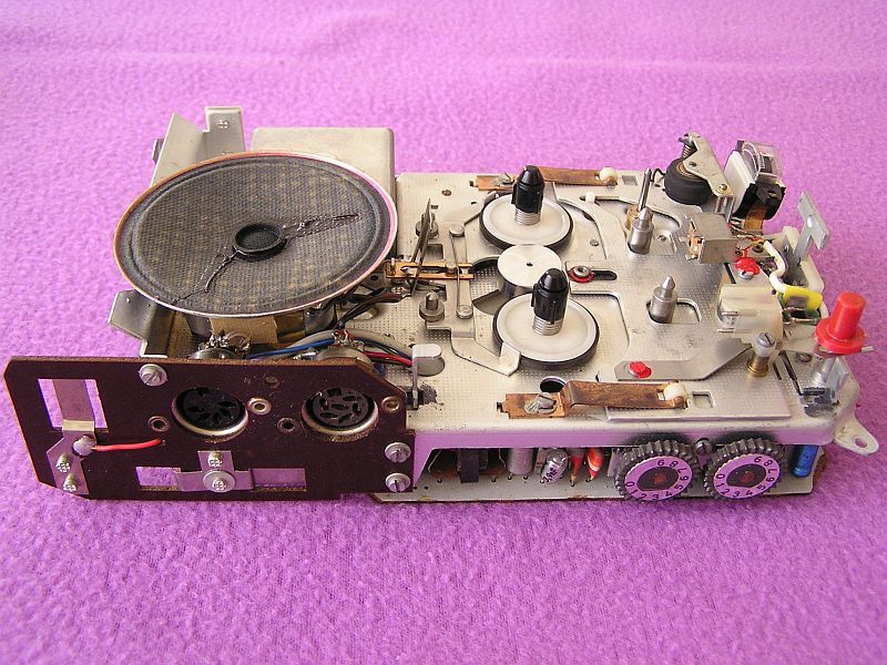

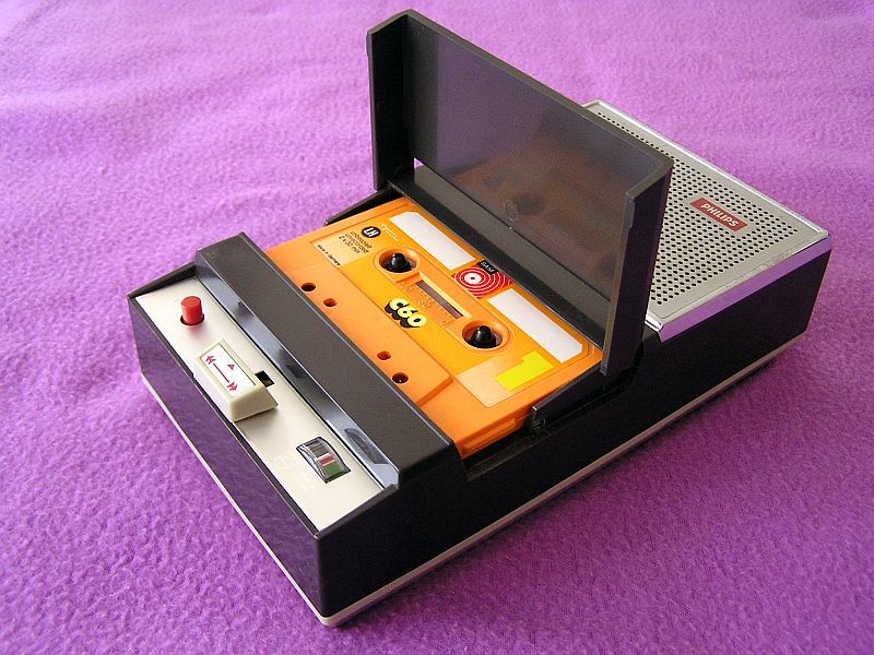

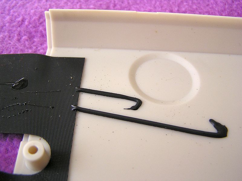

Pół roku zbierałem się za renowację tego sprzętu ale było warto. Jest to zarazem mój pierwszy wintydż - oto protoplasta wszelkich dragonów - Philips EL3301. Ten model jest uznawany za pierwszy wielkoseryjny magnetofon kasetowy (przed nim był EL3300). Trafiłem na sprawny egzemplarz a najwięcej pracy poświęciłem na wyczyszczenie wnętrza mechanizmu z czarnej mazi jaka powstała po rozpuszczeniu się pasków (rok produkcji wg tabliczki znamionowej to 1965). Paski jakie zastosowałem to fi70mm i fi20mm o przekroju kwadratowym. Po złożeniu magnetofon pracuje poprawnie - można się przenieść w czasie delektując się dźwiękami z epoki o paśmie przenoszenia dwukrotnie przewyższającym jakość rozmowy telefonicznej. Trochę ciekawych informacji znajduje się

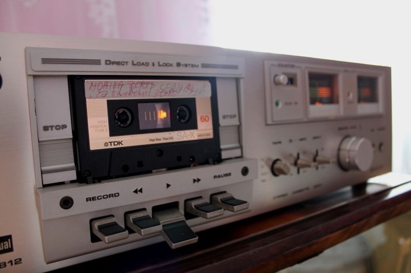

Wczoraj dostałem w prezencie ślicznego duala c812 czasem się cuda zdarzają,bardzo ciekawe ma rozwiązany mechanizm stopu.

Panowie ja jeszcze raz dopytam o wymianę pasków w Onkyo TA-2570. Żeby dokonać wymiany muszę wyciągnąć cały mechanizm, czy tylko odkręcić kilka śrubek?
Edytowane przez MaciejLK
Panowie ja jeszcze raz dopytam o wymiane pasków w Onkyo TA-2570.Żeby dokonac wymiany musze wyciągnąc cały mechanizm,czy tylko odkręcic kilka srubek?
Oczywiście że musisz wyjąć cały mechanizm !!!
Odkręcić kilka śrubek, tak żeby zdjąć blaszkę do której jest zamocowany silnik.
No patrze właśnie na tenże mechanizm - może i faktycznie wykonalne ale wg mnie marny to pomysł.

To najprostszy sposób. Wierz mi :-)
Robiłem to już i to nie jeden raz ale zawsze każdą taką zabawę (z wszelkimi mechanizmami) rozpoczynam od jego wymontowania. Czyszczenie, smarowanie i cały rytuał sprawia że nawet do głowy mi taka gimnastyka nie przychodzi ;) Cóż wprowadziłem w błąd - przepraszam ;)

Nie ma problemu.Najpierw wykręce srubki i zobacze,czy to wystarczy.Na razie jeszcze nie mam nowych pasków,zapewne jutro dotrą,a jutro ide do pracy na całą noc,więc pewnie we wtorek wezmę sie za wymiane.
