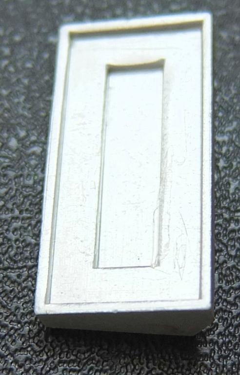

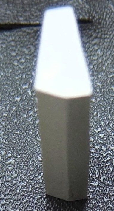

Potrzebuję klawisz pokazany na fotkach do decka Yamachy.
Klawisz (od przewijania) jest aluminiowy o wym.:2,8 cm X 1,3 cm.
Może być czarny lub z tworzywa.
Zapłacę.

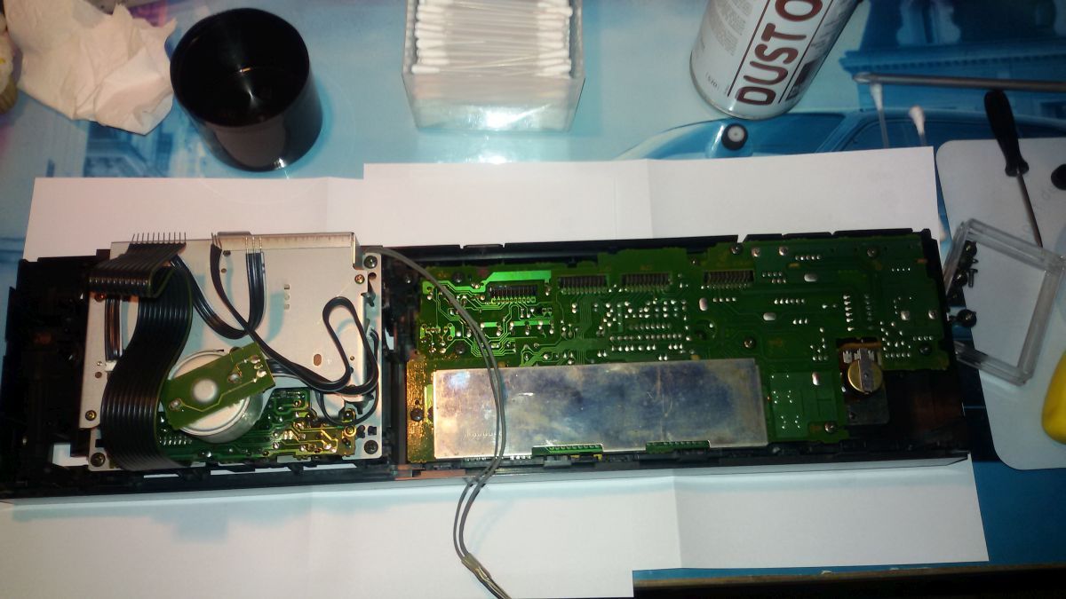

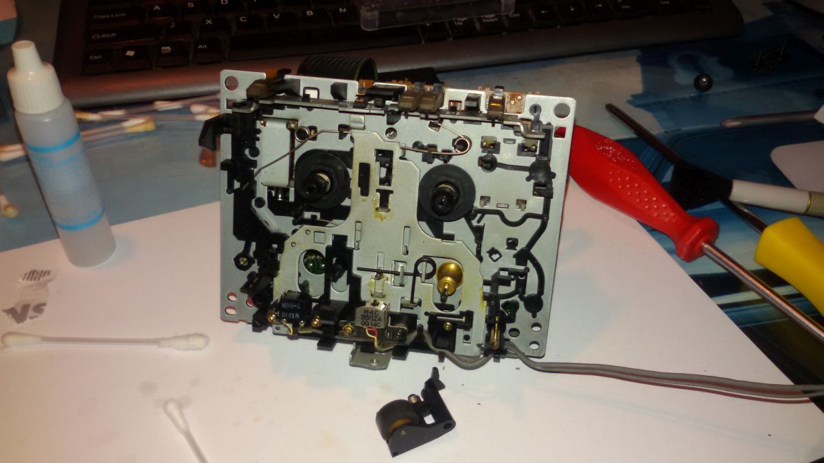

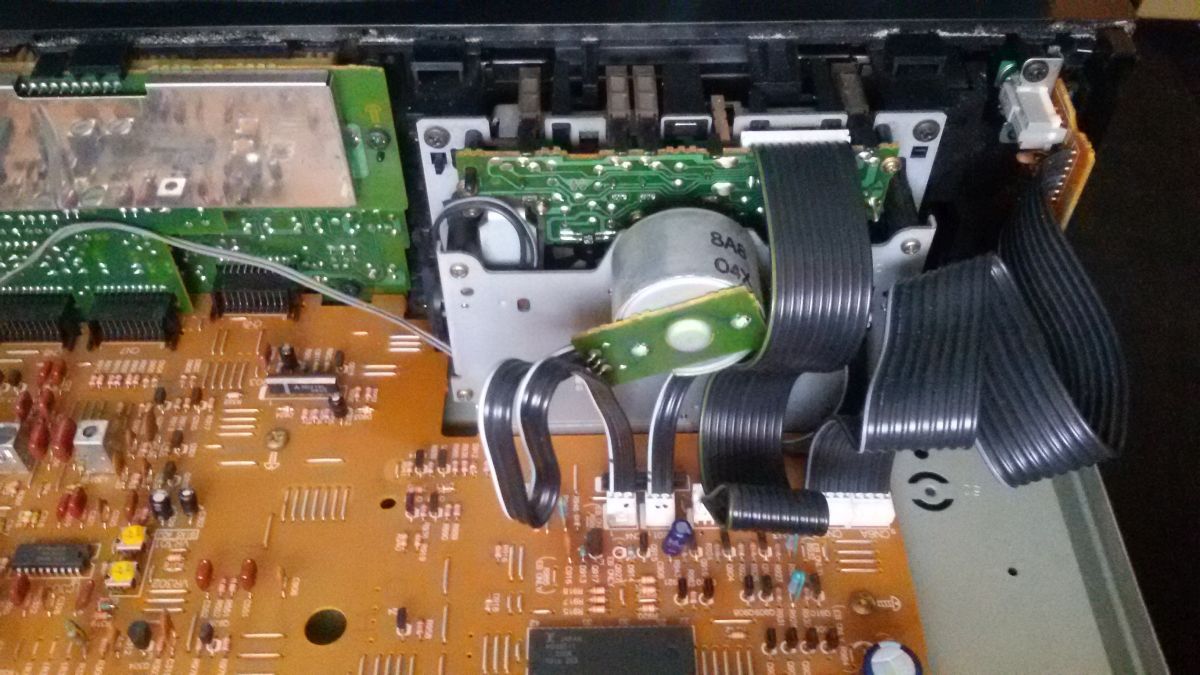

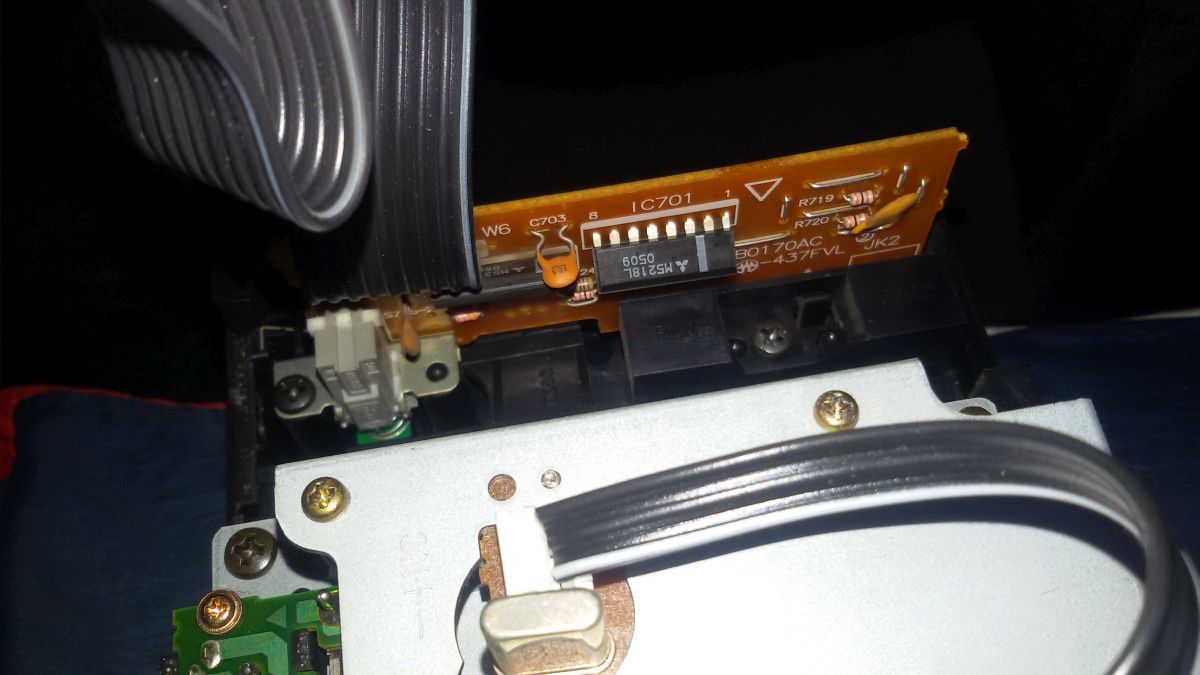

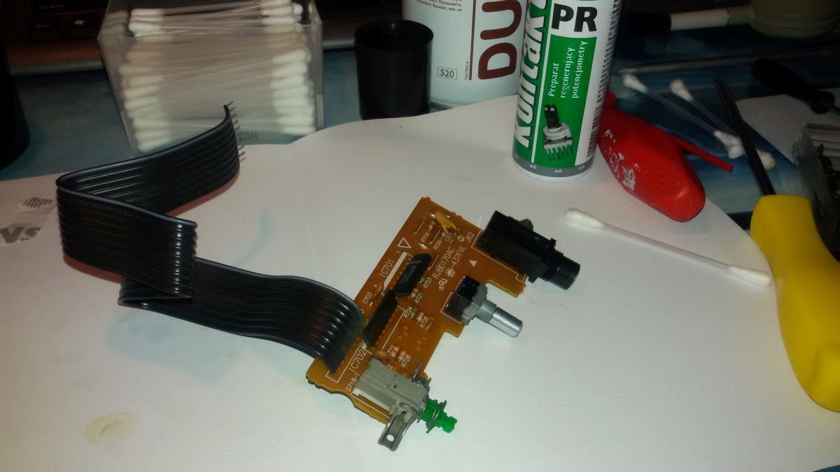

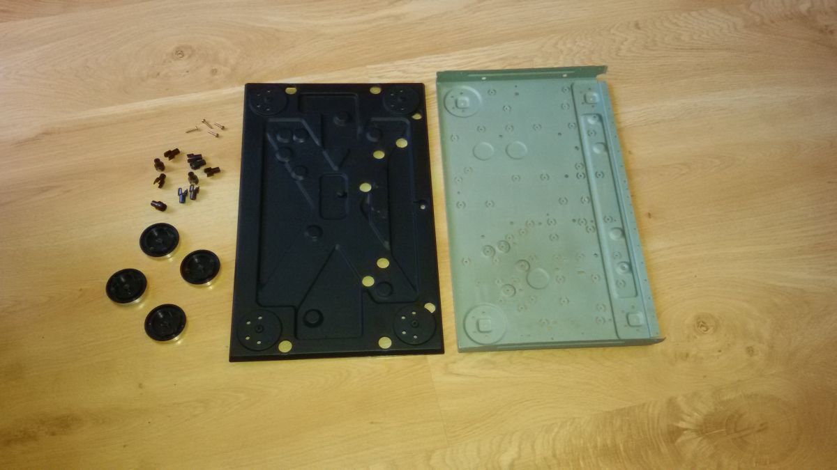

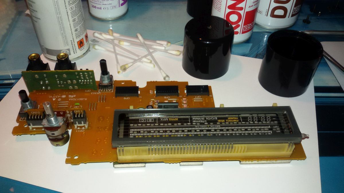

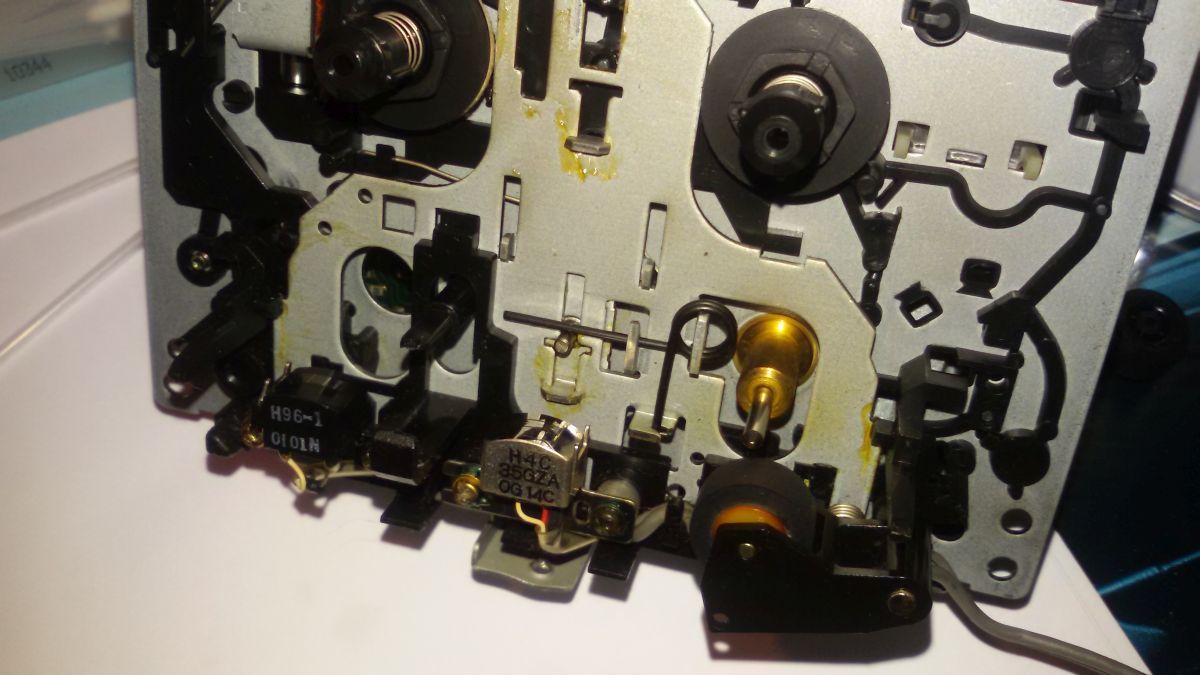

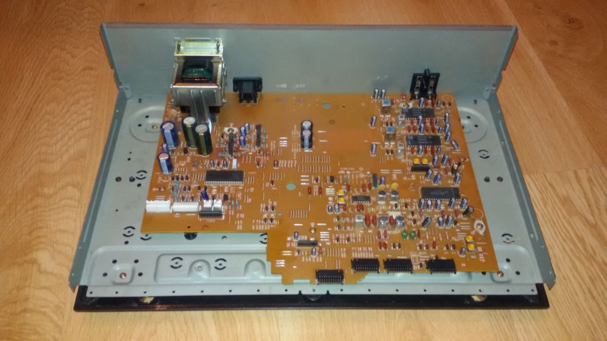

Ostatnimi czasy, jakoś nie bardzo mi się chciało dłubać w magnetofonach i tak odwlekałem to w czasie, co trwało blisko dwa lata. :-) No ale skoro kupiłem dwa lata temu magnetofon, to wypadało go w końcu chociaż podłączyć i przetestować, :-) Mimo, że okazał się sprawny, to zdecydowałem się na mały krok serwisowy i rozebrałem go aż do podstawy antywibracyjnej (faktycznie mały krok serwisowy, hehe).
Zdecydowałem się na całkowity demontaż, bo jestem raczej z tych przesadnie dokładnych i nie uznaję półśrodków. Zdecydowałem się więc na całkowitą renowację (jeśli tak to można nazwać). Oprócz standardowego czyszczenia i konserwacji, zdecydowałem się na usunięcie starych smarów i położenie nowych, czyszczenie styków (tam gdzie było to możliwe - mechaniczne czyszczenie), regenerację sprzęgieł talerzyków, wymianę elementów gumowych (tylko rolka, paska nie ma bo to napęd DirectDrive) i wymianę filtra wyświetlacza, gdyż stary zmatowiał w takim stopniu, że na wyświetlaczu nie można było praktycznie niczego dostrzec. Ta ostatnia czynność wiązała się niestety z koniecznością rozklejenia szybki wyświetlacza z obudową i ponownym jej idealnym spasowaniem z obudową i wklejeniem. Ostatecznie wszystkie założone czynności się udały. A po fazie wstępnych testów bezwzględnie konieczna okazała się jeszcze regulacja azymutu głowicy (przed rozbiórką zresztą wiedziałem, że będzie mnie to czekać). Po ustawieniu toru prowadzenia taśmy okazało się, że magnetofon gra tak, że zjada na śniadanie większość fabrycznie ustawionych i wyregulowanych Technicsów. Powiem może trochę niezbyt skromnie, ale fabryka po mnie nie poprawi.

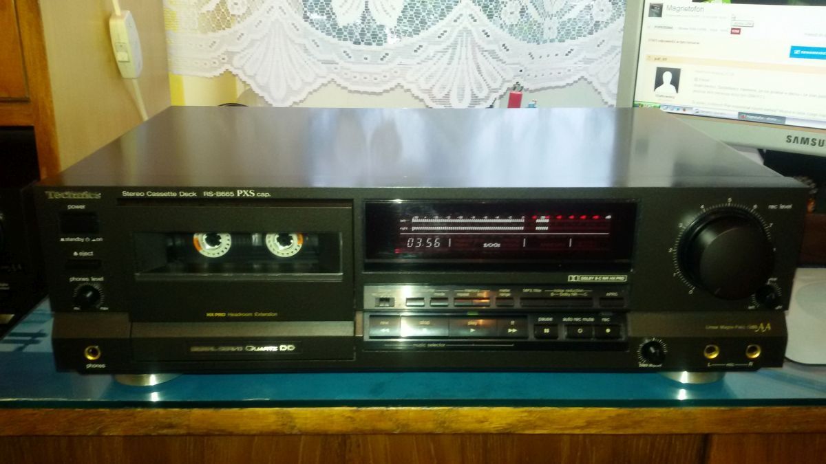

I jeszcze na koniec słowo podsumowania. Magnetofon to niezbyt wygórowany model Technicsa, bo zaledwie dwugłowicowy RS-B665. Ale możecie mi wierzyć, że po wykonaniu regulacji toru prowadzenia taśmy, to naprawdę potrafi zagrać perfekcyjnie! Nagrywanie również nie pozostawia złudzeń, że to magnetofon klasy HiFi. Ponieważ to nie pierwszy już Technics, którego miałem na warsztacie, nigdy nie zgodzę się z twierdzeniami osób, które mówią, że każdy Technics "gra jak z dupy". Guzik prawda. Wystarczy je tylko dobrze ustawić, co szczególnie po wielu latach eksploatacji może być po prostu konieczne.
A oto efekt popołudniowej dłubaniny z ostatnich trzech dni:
Zaloguj się, aby zobaczyć treść (możliwe logowanie za pomocą ) Edytowane przez Radmar
I napisał to ten, co dwa lata temu jeszcze bał się, że śrubokręt go ugryzie... ;-)
A dodać trzeba, że B665 był ostatnim najwyższym magnetofonem dwugłowicowym Technicsa. Wszystkie późniejsze modele dwugłowicowe miały niższą specyfikację i prostszą konstrukcję.
Hehe każdy mój deck przechodzi/ł taką procedurę - to podstawa po każdym zakupie.
Lubię kiedy gra muzyka...
To nie jest odosobniony defekt kasety, a charakterystyczna cecha niektórych kaset ze źle zaprojektowaną obudową.
sprawdziłem jeszcze dwie TDK A90 - jest o.k.; tak więc podobnie jak w Basfie, miele tylko jedną z kilku tego samego typu i po jednej stronie; wszystkie są podobnie "wyciuchane", kupione pod koniec lat 80-tych
Hehe, wiedziałem! Byłem pewien, że mi to wytkniesz. No ale co, teraz to się mogę z tego pośmiać chociaż, choć tych parę lat do tyłu faktycznie przerażenie mnie ogarniało, że miałem wziąć do ręki wkrętak i zdjąć górną obudowę. :-) Wszystkiego jednak można się nauczyć, choć czasem na własnych błędach.
Radmar.Gratulacje! Jak ja bym chciał umieć robić takie rzeczy...Pozdrawiam
Dzięki. Pozwól, że Cię zacytuję - "Jak ja bym chciał umieć robić takie rzeczy" - możesz mi wierzyć, że kilka lat temu to były dokładnie moje słowa. Maciek, to potwierdzi. Zresztą jak słusznie zauważył, kiedyś bałem się, że jak wezmę do ręki śrubokręt, to mnie on ugryzie. ;-) Z drugiej jednak strony, wiedząc, że fachowców już nie ma, musiałem się tego nauczyć. Nie jest to takie straszne szczerze mówiąc jak się wydaje. Co prawda, nauczyłem się na własnych błędach, kupując do tego celu lekko niesprawny egzemplarz RS-B565 i próbując wszystkich czynności serwisowych właśnie na nim. Nie powiem, pierwsze kroki najłatwiejsze nie były, ale dużo pomogły same instrukcje serwisowe, a jeśli czegoś w nich nie było, to rady chłopaków z naszego wątku były bezcenne. No i tak to się zaczęło i trwa nadal. :-) Spróbuj na jakimś specjalnie do tego celu zakupionym (może być nawet niesprawny) magnetofonie, na pewno dasz radę. Nawet jak coś się urwie, pęknie czy połamie, to będziesz wiedział na zaś potem, że trzeba to robić inaczej. Trzymam kciuki.
A w kolejny weekend być może rozgrzebię dwukaseciaka jeśli czas pozwoli. Tam będzie trudniej, bo ciaśniej i chyba czekać mnie będzie też wymiana plastikowych kółek zębatych w mechanizmach. Mam bowiem nieodparte wrażenie, że kółka pogubiły część ząbków.
Od pewnego czasu też tą zasadę stosuję, aczkolwiek z jednym wyjątkiem - nie dotykam się do mechanizmów z napędem dwuwałkowym. To przerasta moje możliwości bez sprzętu pomiarowego, a takowym niestety nie dysponuję.

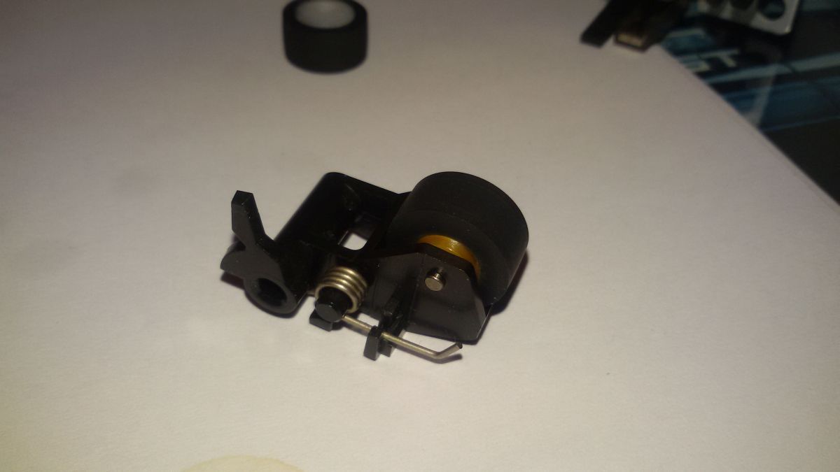

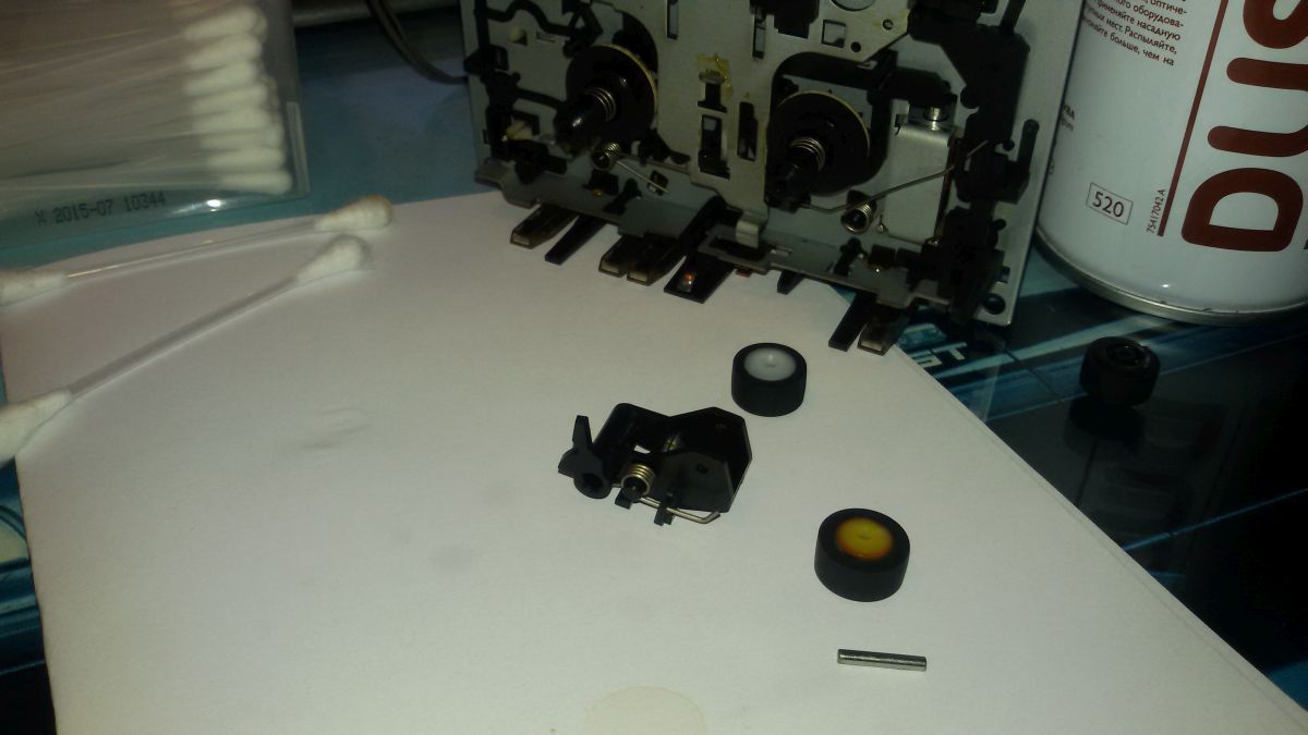

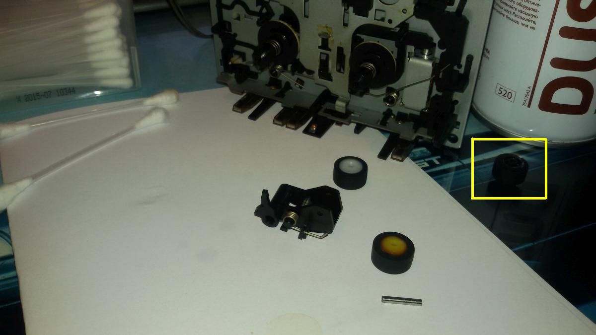

Odnośnie Twojej akcji serwisowej - skąd pozyskałeś rolkę do RS-B665? Oryginalna czy też dobierana?
jmaciek, w magnetofonie był zamontowany zamiennik i pomimo, że prawidłowo prowadziła taśmy i ich nie niszczyła, to zdecydowałem się ją wymienić bo była twarda jak kamień. Ta, którą zamontowałem (z pomarańczowym środkiem) jest oryginalna. Pochodzi z demontażu niesprawnego RSB-565, którego kiedyś kupiłem do nauki dłubania. Rolka oczywiście nowa nie była, ale ją zregenerowałem. Kilkukrotne wielogodzinne moczenie w wodzie z płynem do mycia naczyń i zastosowanie środka do konserwacji rolek gumowych w drukarkach dało taki efekt, że rolka stała się ponownie sprężysta a z jej powierzchni zniknęły wszystkie ślady używalności. Teraz mi się akurat przydała i pewnie posłuży długi czas.
Posiadam też jednak zapas około 20 rolek, które kupiłem z założeniem do Technicsów. Co prawda nie są to rolki oryginalne, ale średnica rolki, szerokość oraz wielkość otworu centrującego jest dokładnie taka jak u Technicsa.
Dzięki Radmar za informacje! Patrząc na zdjęcia to byłem przekonany, że wyrzucasz starą 'pomarańczową' rolkę a montujesz nową 'białą'. Czy możesz podać wymiary rolek Technicsa: średnica rolki, szerokość oraz wielkość otworu centrującego - jakbym na nie trafił to zrobiłbym podobnie jak Ty zapas. Chyba, że pamiętasz gdzie je nabyłeś i możesz to zdradzić?
Nie trafiłeś. :-) Biała rolka to właśnie ten zamiennik, którego mam około 20 sztuk. Zastanawiałem się czy włożyć nowy zamiennik, czy regenerowany "używalnik" i wybrałem "używalnik". Stara rolka była czarna i leży obok. Zerknij jeszcze raz, jest mniej widoczna. Wymiary rolki do Technicsów jednowałkowych RS-B, RS-BX i dwuwałkowych RS-TR to:
13,0 mm - średnica rolki,
8,0 mm - szerokość,
2,0 mm - wielkość otworu.
Oczywiście, to żadna tajemnica - rolki kupowałem w sklepie LEDMAR -
Zaloguj się, aby zobaczyć treść (możliwe logowanie za pomocą ) ale było to ze trzy lata temu. Jeśli już nie będą mieli, to mogę Ci taką rolkę przesłać przecież. Koledze w potrzebie miałbym odmówić? W życiu!
Czarna rolka w żółtym kwadracie leży. :-)
Tej czarnej rolki to w ogóle nie zauważyłem na zdjęciach :-). A dlaczego zdecydowałeś się na regenerację starej rolki mając nowe zamienniki w zapasie?
