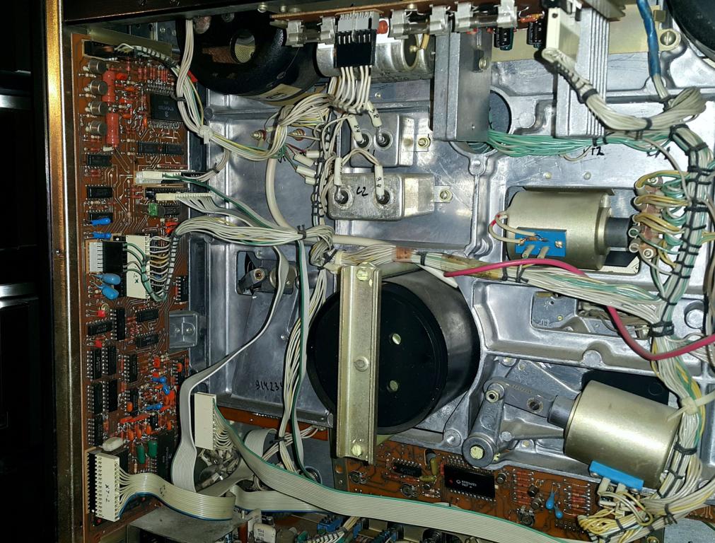

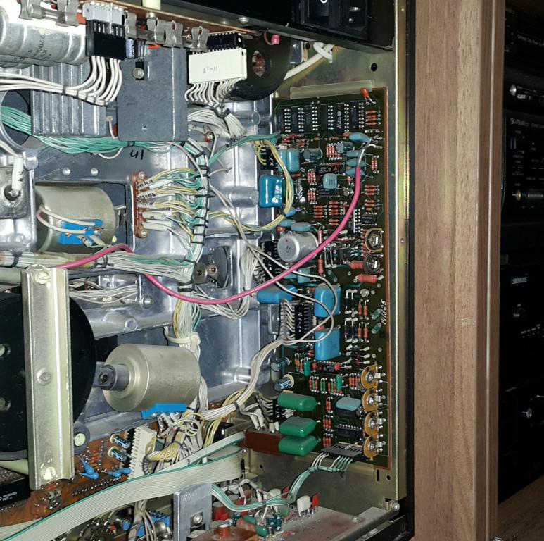

Ale nie wszystkie radzieckie grzmoty są takimi koszmarami jak z wcześniejszych linków. Japonia to to nie jest nadal - ale zdecydowanie łądniej. Z lewej cała logika i sterowanie z prawej sterowniki dla silników, dół tor m.cz. A obiekt to Olimp 005C.

Zaloguj się, aby zobaczyć treść (możliwe logowanie za pomocą ) - spróbujcie zliczyć ilość pr-ków wewnątrz - kalibracja tego urządzenia była czystą przyjemnością.
Zaloguj się, aby zobaczyć treść (możliwe logowanie za pomocą ) - silnik od pralki do napędu kaseciaka !!!
Boże, widzisz i nie grzmisz,,,, moze to jakas uboczna produkcja zakladow wojskowych :)

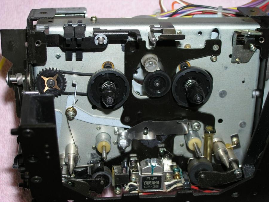

Chyba mam mały problem z Yamaha K-1020 (dual Capstan) , egzemplarz który reanimuje, ostatnie 12 lat był nieużywany. Po wymianie pasków, gumki idlera, oczyszczeniu potencjometrów i toru przesuwu taśmy --> ruszył elegancko i gra jak fabryka nakazała, ale chyba ma on problem z hamulcem prawej rolki :
Objawy: Jeśli nacisnę stop w trakcie przewijania w Lewo, to Prawa rolka nie zatrzymuje się natychmiast tylko wykonuje jeszcze około 1 obrotu, nawijając nieco taśmy w niewłaściwa stronę. Na szczescie, nie powoduje to pozniejszych problemow przy odtwarzaniu i nie niszczy kasety, po wcisnieciu play - mechanizm jakos "nadgania".
Sprawdziłem temat w serwisowce od KX-1200 ( bardzo podobne mechanizmy) i wedle mojej skromnej wiedzy - jest tam hamulec ktory blokuje obie rolki w momencie załączenia stop, wiec w tym K-1020 cos chyba jest nie halo...
Dodam jeszcze ze podczas zastopowania przewijania w Prawą strone jest elegancko, obie rolki zatrzymują się dokładnie w tym samym momencie i taśma pozostaje napięta.
PS.... czy ten mechanizm w czasie spoczynku, bez załączonego napięcia i bez kasety, powinien miec mozliwosc swobodnego obrotu palcami prawej rolki ? - u mnie w spoczynku chodzi ona bardzo luzno, bez oporu, Lewa natomiast jest trudna po poruszenia. Wedle serwisowki , w czasie zatrzymania hamulec powinien trzymac obie rolki utrudniajac ich obrot, u mnie blokowana jest tylko Lewa....
Nie wiem, czy mam dalej meczyc tego kaseciaka, gdyz poza powyzszym, działa bardzo ładnie. Jednak jest to sprzet mojego braciaka, i dla niego go naprawiam, chciałbym zrobic to na tip top...

zrób fote mechanizmu bez osłony .
w moim Denonie 800 a rolki poruszają sie , ale z odczuwalnym oporem na stopie, w obecnym M45 też tak samo , stopery dają opory na obie rolki

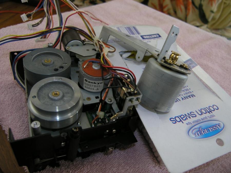

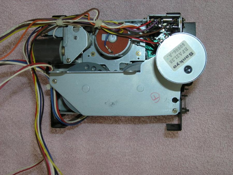

Jako ze maszyne juz poskładałem i narazie wróciła do brata, załączam zdjęcia mechanizmu Yamahy K-1020 zapożyczone z audiokarma.org.
Dorzucam rowniez wyciag z serwisówki, mechanizm jest całkiem elegancko pomyslany, i z tego co widze jego rozłozenie i ewentualna naprawa nie powinna byc super skomplikowana, a przynajmniej taka mam nadzieje...
Osobiscie obstawiam uszkodzenie elementu 72 lub 77 z załączonej strony SM

toper , to co hamuje lewą wynika z rysunku że tak samo wygląda w prawej,
części 72 wyglądają takie same , podmiana ? zamiana ? 77 nie widze
