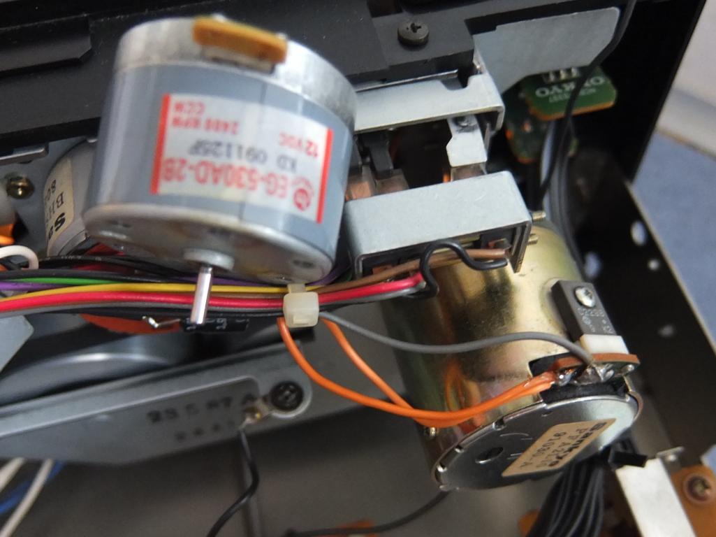

Moja najnowsza przygoda z TA 2570.
Jakieś trzy lata temu wymieniłem silnik gł. w tym decku na zastępczy f-my bodajże Mitsumi, ponieważ oryginalny zadymił i skonał.
Ostatnio jakoś dziwnie przy odtwarzaniu dźwięk raz zwalniał a raz przyspieszał. Wyraźnie było to słyszalne na słuchawkach. Działo się to niecyklicznie, więc na pewno nie były temu winne rolki. Zresztą są one w b.dobrym stanie. Naciąg taśmy też odpowiedni.
Ma się trochę złomu w piwnicy.
Zacząłem szperać i odnalazłem silnik gł. od Onkyo TA 2080, którego kiedyś kupiłem w stanie beznadziejnym jako dawcę organów.
Okazało się że ten rasowy silnik jest identyczny jak w moim najnowszym HK CD 401. Zaryzykowałem i zamontowałem go w TA 2570. Mimo że jest dużo większy od tego marnego Mitsumi, to rozstawy śrub są identyczne.
Chodzi jak szwajcarski zegarek!!! Tylko delikatnie przyspieszyłem mu obroty.
Widać że ta stara produkcja Sankyo jest dużo lepsza od późniejszej. No i warto czasami mieć coś w zanadrzu w piwnicznej szafie.
