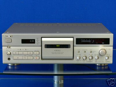

chcę kupić magnetofon Sony TC-K 990 ES. Znalazłem 2 egzemplarze. Kłopot tylko polega na tym, że ten który jest "lepszy" wizualnie nie ma drewnianych boczków, a ten który jest gorszy te boczki posiada.
Czy orientujecie się, czy takie boczki drewniane są do zdobycia?
Przepraszam za takie lamerskie pytanie, ale moja małżonka jest "estetką" i wolałaby, żeby już deck ma się pojawić, to tylko tak, który będzie pasował do pozostałej części zestawu ES-owego.
