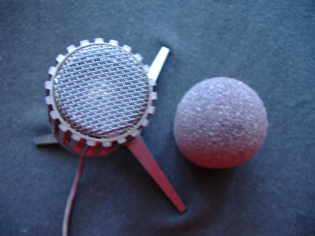

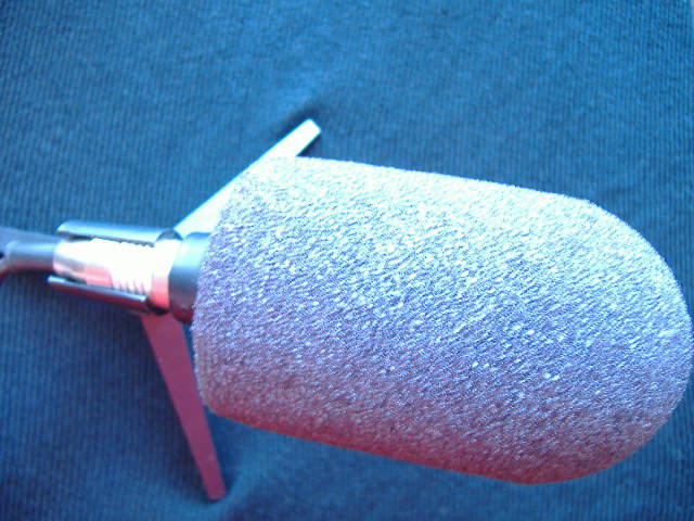

Mam prośbę aby ktoś mógł się wypowiedzieć o tym cudzie radzieckiej techniki i czy Ktoś z Was miał do czynienia z takim mikrofonem i wybaczcie że w tym dziale
Nie ma zbyt dużo oznaczeń pisze że 1989 rok budowa i po rusku MD-380 i nazwa
audiomagia.blogspot.com
Nie znając pełnego symbolu mogę tylko sądzić ,że jest to mikrofon dynamimiczny Mikrofon Dinamiczieskij = MD kierunkowy plaska siatka od powierzchni czołowej z tego co zdążyłem zauważyć boki wkładki zabezpieczone obudową mikrofonu, nie znam impedancji a więc nie będę się wymądrzał, mikrofon wygląda mi na wyposażenie dodatkowe magnetofonu, ale mogę się mylić

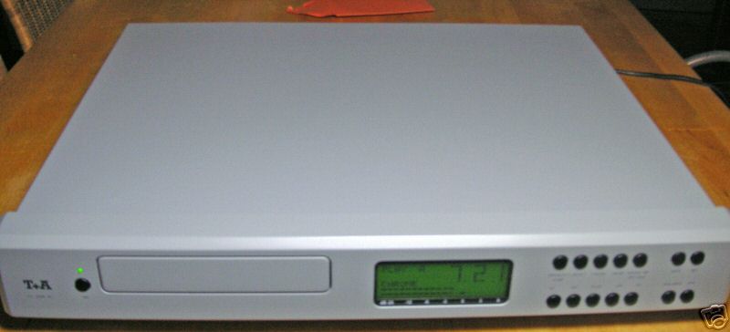

Troche high end-u: T+A CC 2000AC (poszedl dzis na eBay-u za rownowartosc 1000zl)

Witam serdecznie
Panie Zbyszku mikrofon jest funkiel nówka nie śmigany ma wejście trzy pinowe , poza tym na 100 procent jest to ruska maszyneria nie czeska , MD-380 i data 1989 , poza tym jest też nazwa ale trudna do rozszyfrowania
Jest bardzo ciekawy solidny w środku , obudowa niestety plastik ale dopracowana jak na rusa poza tym ładny długi kabel i ta wspaniała gąbka no to mu dodaje profesjonalizmu :) , i jeszcze tymi wejściami są trzy piny 1,2,3

Odczytamy zmierzymy impedancje zobaczymy jak nagrywa na UHER-ze, to że obudowa jest plastikowa jeszcze o niczym złym nie świadczy są mikrofony wyjątkowo dobre i cholernie drogie w plastiku zwłaszcza reporterskie, bo ile żelaziwa na własnym grzbiecie dźwigać można.
