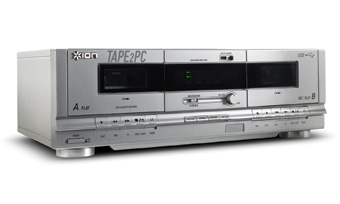

Rozrywkowo wrzucam decka, którego możecie sobie pod USB podłączyć :) ... świat stanął na krawędzi ...
Nawet gdybym miał pieniądze na jego zakup nie zrobiłbym tego kupię streamera który będzie mi czytał zapis audio z magnetofonu DAT zrobiony na kasetach DDS-1 [2,3,4 (te czytające 4-ki są niestety drogie)] typy i producentów maszynek mam podane przez JaroMiego, a tak między nami jaskiniowcami na samo słowo MP3 nóż mi się w kieszeni otwiera

Mnie też Korwin włosy stają... choć czasy takie nastały podobno... ostatnio dostałem od żony podgrzewacz do kawy na USB... ciekawe co jeszce wymyślą?
nikx, 15 Paź 2007, 08:44
Już wymyślili spali ci się zasilacz i kupisz nowy mocniejszy co odczujesz przy rachunkach za prad :D

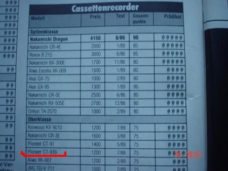

Chcialbym zwrocic uwage na co innego. Osobliwe zestawienie gdzie w Oberklasse mamy CT 939 a lider niektorych rankingow Kenwood KX 9010 (zwykle w Referenzklasse) jest w Oberklasse. Najlepszy dowod gdzie nalezy miec rankingi.

Nie mogę się zgodzić, że wszelkie rankingi można sobie .... , bo w sumie mogą one być bardzo użyteczne, tylko potrzeba więcej informacji.
Jeśli nie znamy szczegółowo kryteriów oceny, to do wszelkiego rodzaju rankingów trzeba podchodzić z rezerwą. Bardzo wiele zależy od sposobu testowania, czynników na które kładziony jest większy lub mniejszy nacisk, poczynionych założeń, itd. Konkretny sposób testowania i nacisk na pewne czynniki spowoduje uwydatnienie zalet w jednym urządzeniu i uwydatnienie wad w drugim. Inny test, wykonany innymi metodami, może zrobić coś dokładnie odwrotnego - uwydatnić wady pierwszego i zalety drugiego.
Warto natomiast zwrócić uwagę na to, że urządzenia pod każdym względem znakomite uzyskują szczytowe oceny w każdym teście, niezależnie od jego metodyki - po prostu, skoro urządzenia takie nie mają wad (trochę upraszczając), to żaden test, jak by go nie przeprowadzać, tych wad nie ujawni - bo ich nie ma! I odwrotnie, urządzenia obiektywnie słabe zajmą końcowe pozycje w każdym teście, bo mają wiele niedoskonałości a niewiele cech pozytywnych.
To urządzenia znakomite pod pewnymi względami, ale mające też rozmaite wady, wypadają różne w różnych rankingach, bo różne testy kładą nacisk na różne aspekty - i w takich przypadkach kolejność takich urządzeń w różnych testach będzie inna.
Stąd prosta zasada:
Jeśli dane urządzenie wypada znakomicie we wszystkich testach, to znaczy że jest ogólnie bardzo dobre.
Jeśli dane urządzenie wypada słabo we wszystkich testach, to znaczy że jest ogólnie słabe.
A jeśli dane urządzenie wypada różnie w różnych testach, to znaczy że ma swoje dobre i słabe strony, i jednemu będzie się podobało, a drugiemu nie.

Posłużę się przykładem aby zilustrować moją tezę, że wiele zależy od założeń i podstawowych pytań jakie zadaje test:
Wyobraźmy sobie, że mamy dwa magnetofony, A i B; magnetofon A, o konstrukcji bardzo przeciętnej, skalibrowany fabrycznie do taśmy TDK SA, chyba najpopularniejszej taśmy Typu II, i magnetofon B, o konstrukcji nad wyraz wyrafinowanej, ale z jakiegoś powodu fabrycznie skalibrowany do taśmy o mniej typowych parametrach, na przykład Denon HD8, która wymaga nieco niższego prądu podkładu, ale ma też zauważalnie wyższą czułość. Dodajmy, że oba magnetofony wyposażone są w dostępne dla użytkownika regulatory prądu podkładu i czułości taśmy, ale nie mają żadnego generatora sygnału - regulacji trzeba by było dokonywać np. "na słuch".
Wyobraźmy sobie teraz, że te dwa magnetofony są testowane przez dwa czasopisma, X i Y.
Czasopismo X zakłada, że mało wymagający i niezbyt zaawansowany użytkownik będzie stosował najbardziej typowe kasety i nie będzie przeprowadzał żadnych regulacji (choćby z braku wiedzy jak to zrobić), dlatego też test obu magnetofonów będzie przeprowadzony na taśmie TDK SA bez jakichkolwiek regulacji. Nietrudno sobie wyobrazić, że mało wyrafinowany magnetofon A w takim układzie wypadnie lepiej (a przynajmniej nie gorzej) niż znacznie bardziej od niego zaawansowany magnetofon B, pracujący na taśmie do której nie jest skalibrowany.
Tymczasem czasopismo Y zakłada, że wymagający i zaawansowany użytkownik będzie posiadał odpowiednią wiedzę i zada sobie trud skalibrowania magnetofonu do taśmy, toteż testy będą poprzedzane staranną kalibracją za pomocą sygnałów testowych np. z płyty CD. W takiej sytuacji magnetofon B będzie miał szansę wykazać swoją wyższość nad magnetofonem A.
Czy zatem można powiedzieć, że metodyka testowania zastosowana przez pismo X jest błędna? Chyba nie, po prostu inne są założenia i warunki, inny odbiorca jest brany pod uwagę, i inne jest "pytanie testowe". W teście X pytanie, na które test odpowiada, brzmi: "Jak dobry jest magnetofon pod warunkiem eksploatacji na standardowych taśmach?", natomiast w teście Y pytanie jest inne: "Jak dobry jest magnetofon po dostosowaniu go do używanej taśmy?". Skoro inne są pytania, to inne też będą odpowiedzi!
Oczywiście najlepszy byłby test, stawiający jednocześnie oba te pytania i odpowiadający na nie, z użyciem kilku różnych taśm, z kalibracją i bez. Wtedy uzyskanoby pełniejszy obraz i odpowiedzi w rodzaju: "Magnetofon A brzmi zadowalająco na taśmach standardowych", i "Magnetofon B brzmi znakomicie pod warunkiem dokonania kalibracji i/lub na wybranych taśmach".
