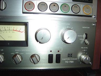

Wersja ASC Revoxa, jedna kalibracja, jedne ustawienie poziomu zapisu.
Zdjęcie z internetu oczywiście, sorki za jakość.

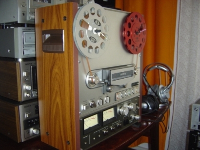

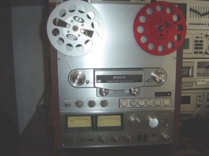

Renowacja "zewnętrzna" zakończona !!!

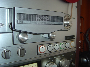

Jeszcze parę zdjęć.....
No Kasjel,dobra robota.Teraz ,aby jeszcze wnętrze zagrało jak należy i możesz szukać szpul z taśmą 10,5 cala.Powodzenia.Mam coraz większe szanse,że niedługo zamieszcze zdjęcia swojego ,już drugiego w kolekcji na duze szpule.
