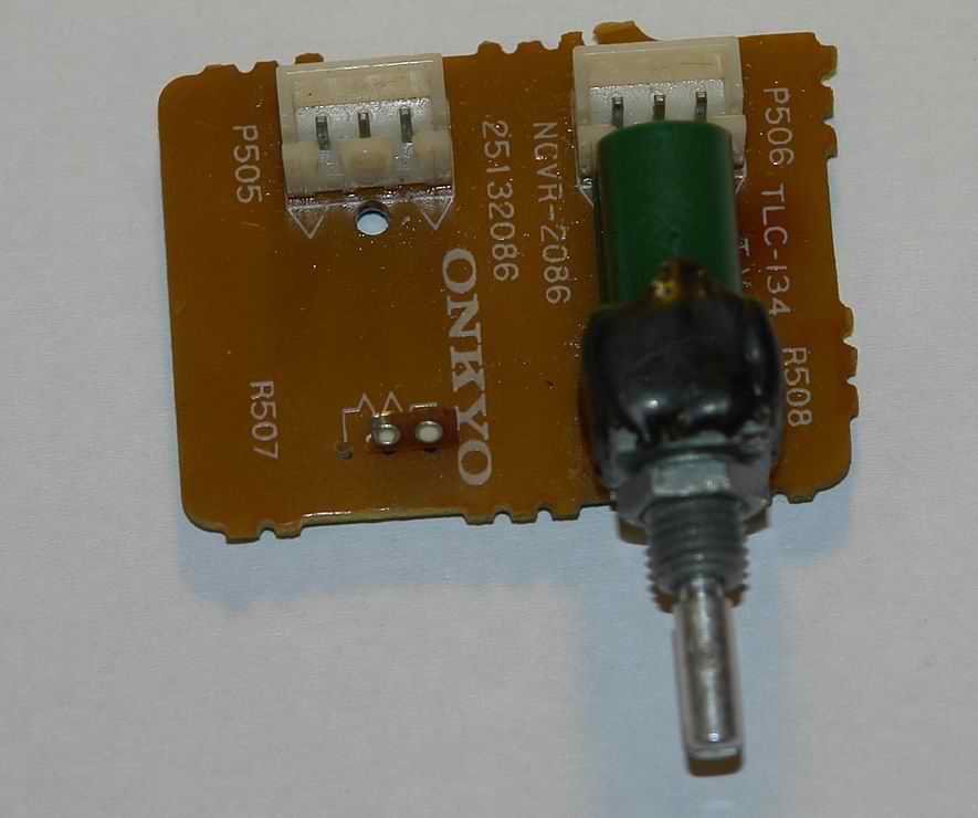

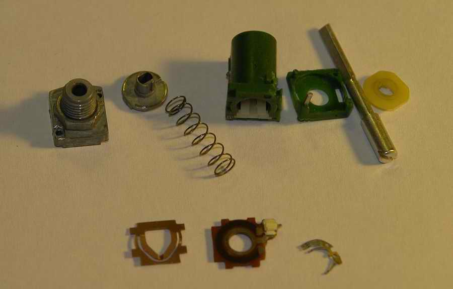

cholera kasław- to zwykłe potencjometry.trzeba prysnąc.Nie wyrzucaj tych elementów mozna to bedzie jeszcze złozyc.Dlatego facet przypuszczalnie zastapił je pot.motazowymi.Nie kontaktowały.Ale to nie moze byc przyczyna zaniku kasowania.
kasław...zle odczytałes moduł.To jest nr 2086.z kalibracji przy nagrywaniu.Te elementy sa raczej dobre, trzeba je tylko dobrze umyc.Zarówno potencjometry10 kom jak i przełaczniki.Sa zapewne szczelne a więc trzeba je rozebrac,umyc i złozyc.
